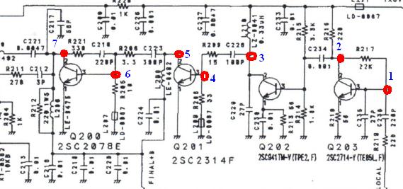

    Witam , mam presidenta walkera w którym brak mocy wyjsciowej , sprawdzona końcówka i driver , napiecie na kolektorze końcówki mocy sie pojawia ale na tranzystorze Q202 napiecie 7v tylko przy wcisnietym nadawaniu a chyba powinno byc 12 v o ile sie nie myle

    Na Q202 jak i na Q203 powinno być kluczowane napięcie +8V z klucza na Q213 :
    President Walker - niskie napięcie na tranzystorze Q202 przy nadawaniu
    Trudno napisać co może być nie tak.
    Ale możesz się upewnić gdzie znika sygnał w.cz. nadajnika.
    Zrób pomiary napięć w.cz. taką sondą :
    i pomiar tego poziomu zacznij od pkt 1 aż do 7 . Punkty pomiarowe na czerwono.

    Sprawdź IC503, to takie "wredne" radio że tam musi być =8V. Sprawdź co masz na kolektorach Q200 - 203 podczas TX i RX.

    na q202 przy nadawaniu mam 7,73 V a przy odbiorze 0 V , na q203 przy nadawaniu mam 4,94V a przy odbiorze równierz 0 V q202 ani q203 nie wymienialem . Wymieniłem na poczatku końcówke i driver ale okazały sie dobre , a kolektorze końcówki mocy jest 14V czyli tyle co zasilacz daje

    mam juz sonde wcz , za cewka L206 juz brak wcz a przed nia jest duze
    więc tak , na kolektorze Q200 końcówki mocy duże wcz jest (mierzone sondą) . A już po pierwszej cewce L200 wcz nie ma i znowu jestem w kropce , wygłada na to że przyczyna jest w filtrze wcz

    na 10ej i 15ej nóżce IC503 jest 5,10V
    tego nie rozumiem, IC503 to stab. L7808 i powinno być na wyjściu 8V.
    czy tak trudno wyciągnąć wnioski? jeśli dobrze mierzysz to jak byk widać że masz uszkodzony C221. Sprawdź L200-205 czy mają "przejście". Ponieważ mam pewne wątpliwości co do pomiarów sprawdź jeszcze R209 i C228.

    przepraszam pomylka zle odczytałem i pomylilem z ic305 . Tak właśnie sie okazało że c221 nie ma przejscia i teraz szukam takiego o pojemnosci 470pf co nie jest latwe , ale radio chodzi temat zamkniety pozdrawiam i dziekuje za pomoc
    PS : przy okazji zrobiłem sonde która na pewno mi sie nie raz przyda
    przyczyna był uszkodzony kondensator c221 470pf
