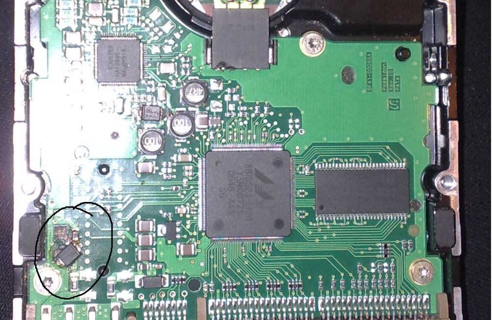

Witam chciałem spytać ile w serwisie kosztowała by naprawa Transila bądz odpowiednie jego przylutowanie by dysk się nie grzał i nie wyłanczał .
Transil - dioda zabezpieczająca, stosowana często do tłumienia przepięć i impulsów o wysokim napięciu. Działa podobnie jak warystor, lecz jest od niego dużo szybszy. Po przekroczeniu napięcia progowego zaczyna gwałtownie przewodzić - czas reakcji rzędu 1 pikosekundy. Popularna seria 1.5KE pozwala na wytracenie 1500 W mocy szczytowej przez krótki czas. Transil może być zarówno jedno jak i dwukierunkowy.
