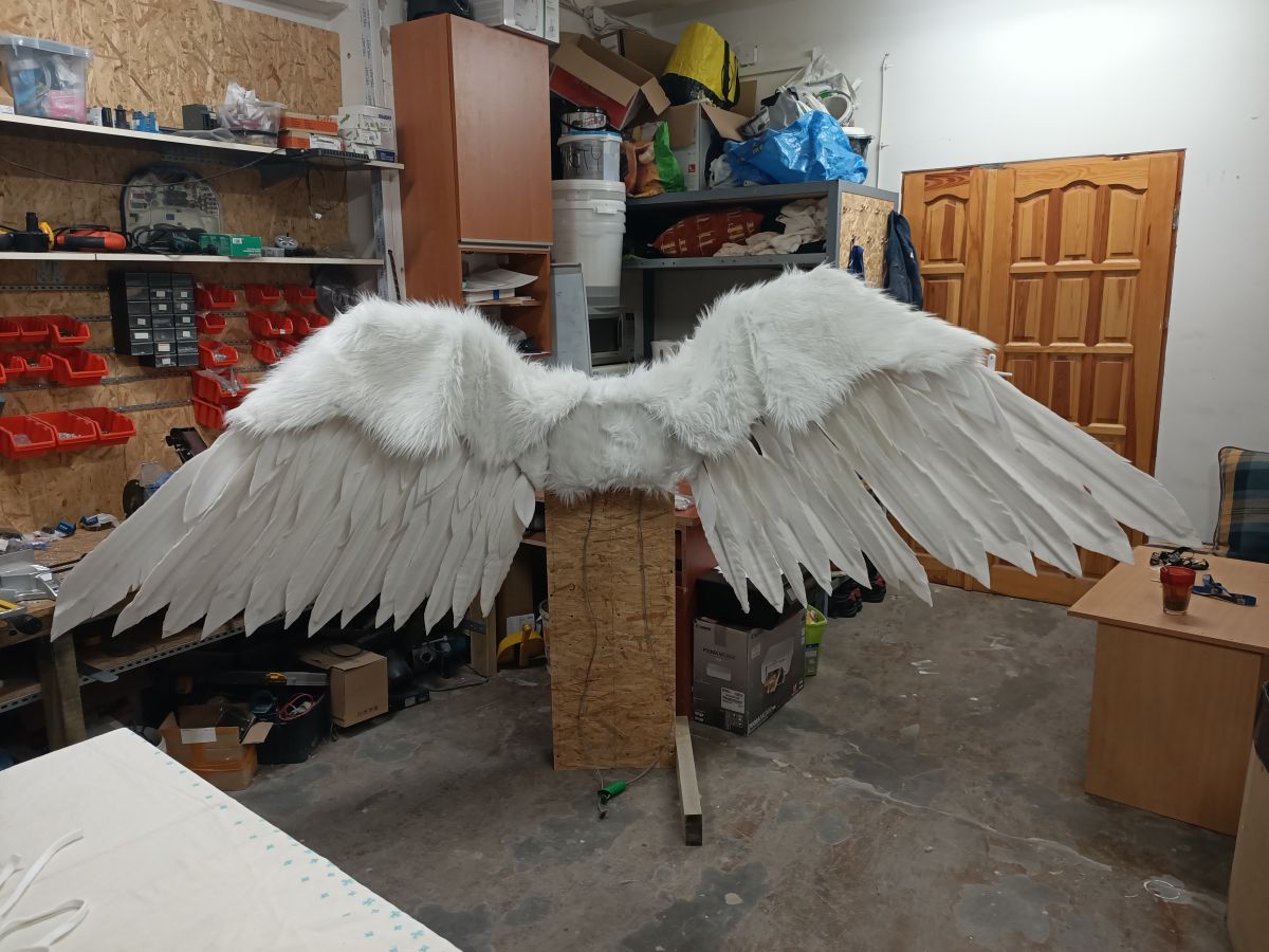

  • #8 20696532
    jarosz9000
    Posty: 1
    Ocena: 4
    Cześć,
    Odgrzeję trochę temat dla potomnych. 😛
    Ostatnio wykonałem skrzydła mechaniczne, oto efekt:
    Duże, białe, mechaniczne skrzydła z imitacją piór zamocowane na stojaku w warsztacie.

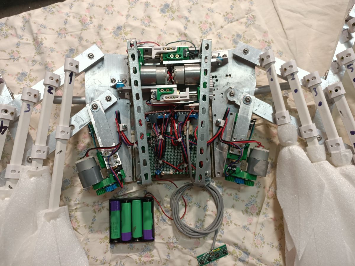

    Napędy wykonałem z silników DC wraz ze śrubami trapezowymi + nakrętki. Sterowanie silników to mostki H L298 z mikroprzyciskami. Wszystko bardzo proste, ale i dość tanie. Nie obyło się bez ramy aluminiowej oraz sporej ilości wydruków 3D.
    Mechaniczne skrzydła zbudowane z aluminium, plastikowych elementów i silników, widoczne baterie 18650.

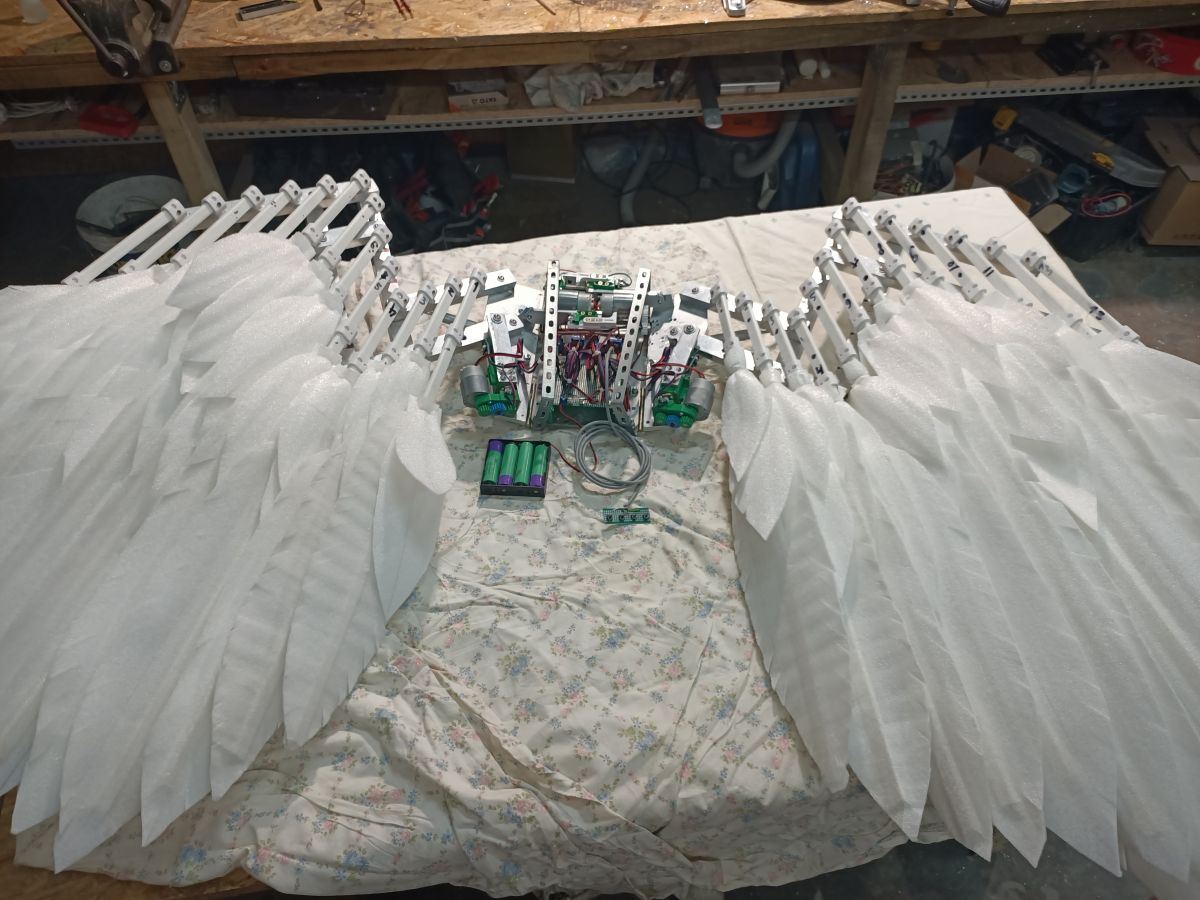

    Do zasilania użyłem pakietu czterech akumulatorów 18650.
    Mechaniczne skrzydła z napędem, wykonane z białego materiału i aluminium, leżące na stole.
    Jeśli ktoś będzie chciał więcej informacji, chętnie się podzielę. Proszę pytać. 😉
