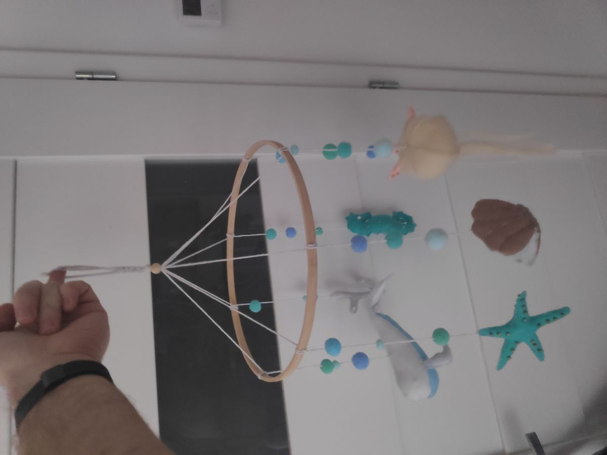

    Dzień dobry wszystkim :).
    Niedawno urodził mi się synek i moje dziewczę zrobiło własnoręcznie dla niego karuzelę nad łóżeczko. Karuzela jest super, ale obecnie jest statyczna, a młody uwielbia, gdy się kręci (ale teraz trzeba to robić ręcznie). Chciałbym zapytać, czy bylibyście tak mili i pokierowali mnie jak małe dziecko, jak zrobić mechanizm (silniczek), który wprawi tę karuzelę w ruch. Powiedzmy, że umiem lutować, ale niewiele ponad to, więc potrzebowałbym całkowitego poprowadzenia za rękę przez proces konstrukcyjny (jaki silniczek kupić/jakie oporniki i w których miejscach zamontować/inne). Fajnie by było, jakby urządzenie było na baterie (najlepiej na ogniwo typu 18650 3,7 V).

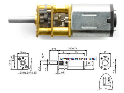

    Nie wiem, jak ta karuzela wygląda, jeśli to taka lekka struktura, do której poruszania wystarczy bardzo mała siła, to można użyć najmniejszego silnika z przekładnią. Np. tego typu, przy przekładni 1000:1 dają ok. 30 obr/min:
    Zdjęcie mikro silnika Pololu z przekładnią oraz jego schemat techniczny.

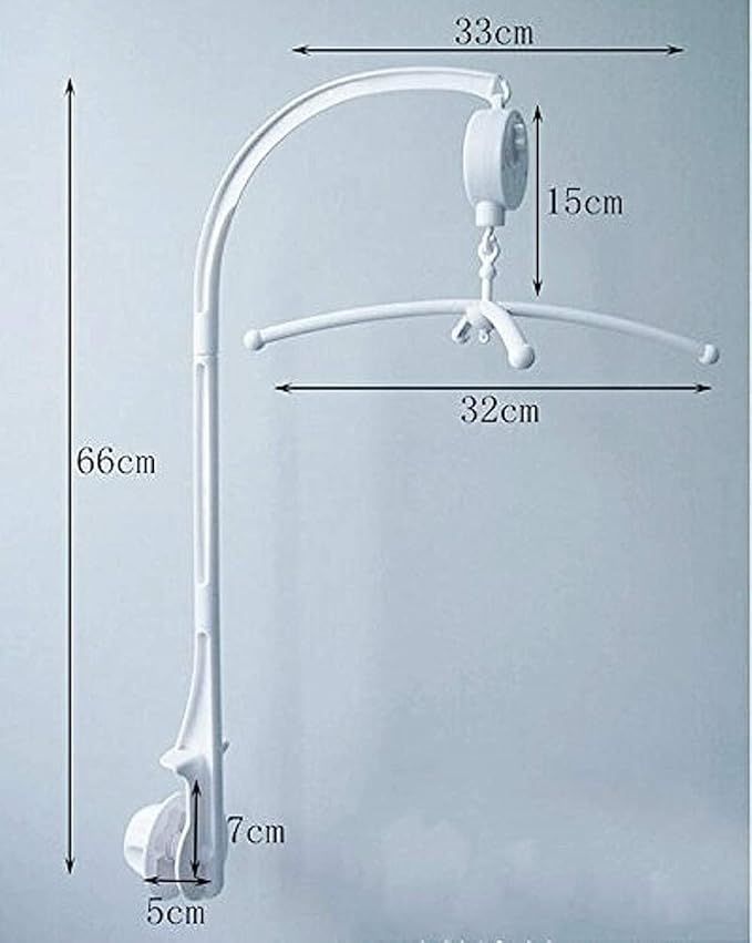

    Mógłbyś pokazać na zdjęciu, jak wygląda ta karuzela i jaki rodzaj napędu będzie tu odpowiedni? Kilka lat temu szwagierka podrzuciła mi karuzelę, abym do niej zrobił napęd. Tam jednak karuzela miała podstawę z drewnianego koła (sklejka). Zamontowałem więc mały silniczek z przekładnią, który pozyskałem z kamery VHS. Na osi silniczka zamontowałem gumowy wałek, który napędzał to koło. Nie była to karuzela nad łóżeczko, a wolnostojąca. Tu wystarczy silniczek z przekładnią i ewentualnie z regulacją obrotów (ale niekoniecznie).

    Hej! 🙂 Dzięki wszystkim za odpowiedź. Karuzela jest leciutka. Właśnie zamontowana na takim kółku, ze sklejki. Waży jakieś 120 gramów. 🤔

    >>21251205 We wpisie powyżej wkleiłem zdjęcie tej karuzeli. Ten system, o którym piszesz, byłby idealny. Zakładam jednak, że nie wystarczy kupić tylko silniczek i do niego podłączyć baterie, bo pewnie za szybko by się to kręciło. Jakby udało się zamontować jakiś mechanizm, o którym piszesz, który umożliwiałby regulację prędkości, to w ogóle by była bajka. 😊

    To weźmy ten dla przykładu, nominalnie 24 obr./min przy 6 V, a jak się zasili niższym napięciem, to mniej: https://rif.sklep.pl/pl/silniki/1743-silnik-mikro-z-przekladnia-1000-1-hp.html
    Albo taki: https://botland.com.pl/silniki-micro-n20-seri...-bt39-micro-10001-14rpm-9v-5904422306694.html
    albo Allegro: https://allegro.pl/oferta/silnik-przekladnia-...c-6v-20rpm-wysoki-moment-obrotowy-16083583727
    Takie silniki mają obroty proporcjonalne do napięcia, trzeba taki silnik jakoś zabudować, żeby coś nie wpadło w przekładnię.
