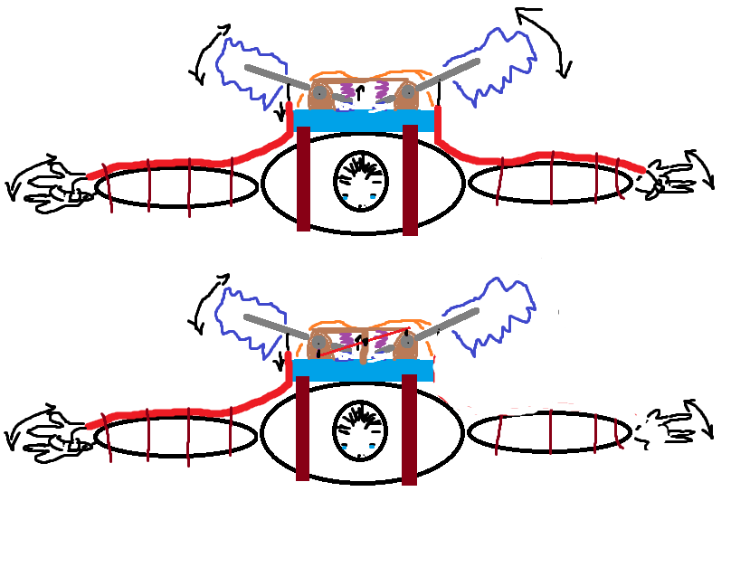

    Niestety, ale do wykonania czegokolwiek mechanicznego, trzeba mieć jakieś podstawy mechaniki. Wiedzieć co to jest przekładnia, jakie są rodzaje przekładni, jak się przenosi ruch, co to jest korbowód i jak działa itd.
    Zacznij od narysowania mechanizmu. Wystarczy ołówek i kartka. Narysuj sobie jak mają wyglądać te skrzydła. jak zamocujesz je sobie do pleców. Które elementy mają być ruchome - jak je osadzić. Zapisz sobie ile masz pieniędzy, lub materiałów i jakiego typu. Co chcesz zrobić i w jaki sposób.
    Najprościej:
    Wziąć deskę, dopasować ją do pleców i przymocować jakimiś szelkami.
    Na desce, równolegle do niej zamocować dwie ośki, które będą się obracać.
    Na ośki naciągnąć jakieś większe rurki czy płaskowniki, które będą się na tych ośkach obracać. Po jednej stronie ośki mocujesz sprężynę np. z materaca, zgniataną przy nacisku (między deską a ruchomym elementem).
    Po drugiej stronie ośki mocujesz cięgno, np. linkę od roweru w pancerzu.
    Ciągnąc za cięgno, np. kółkiem na palcu, naciągasz element ruchomy, który naciska na sprężynę. Luzujesz - sprężyna odpycha element z powrotem.
    Całość maskujesz np. pokrywką z papier mache z otworami na ruchomy element. Do ruchomych elementów mocujesz skrzydła o dowolnym kształcie.
    Można to zrobić tak, by każde skrzydło miało swój napęd, lub przenieść napęd jednego skrzydła na ruch drugiego. To chyba najprostsza wersja.
    Sorry za design - nie umiem ładnie rysować. :)
    Jakie części elektroniczne do konstrukcji poruszających się skrzydeł?
    Można też np. kupić sobie jakiś model ornitoptera i zobaczyć jak jest wykonany mechanizm i co można skopiować.
