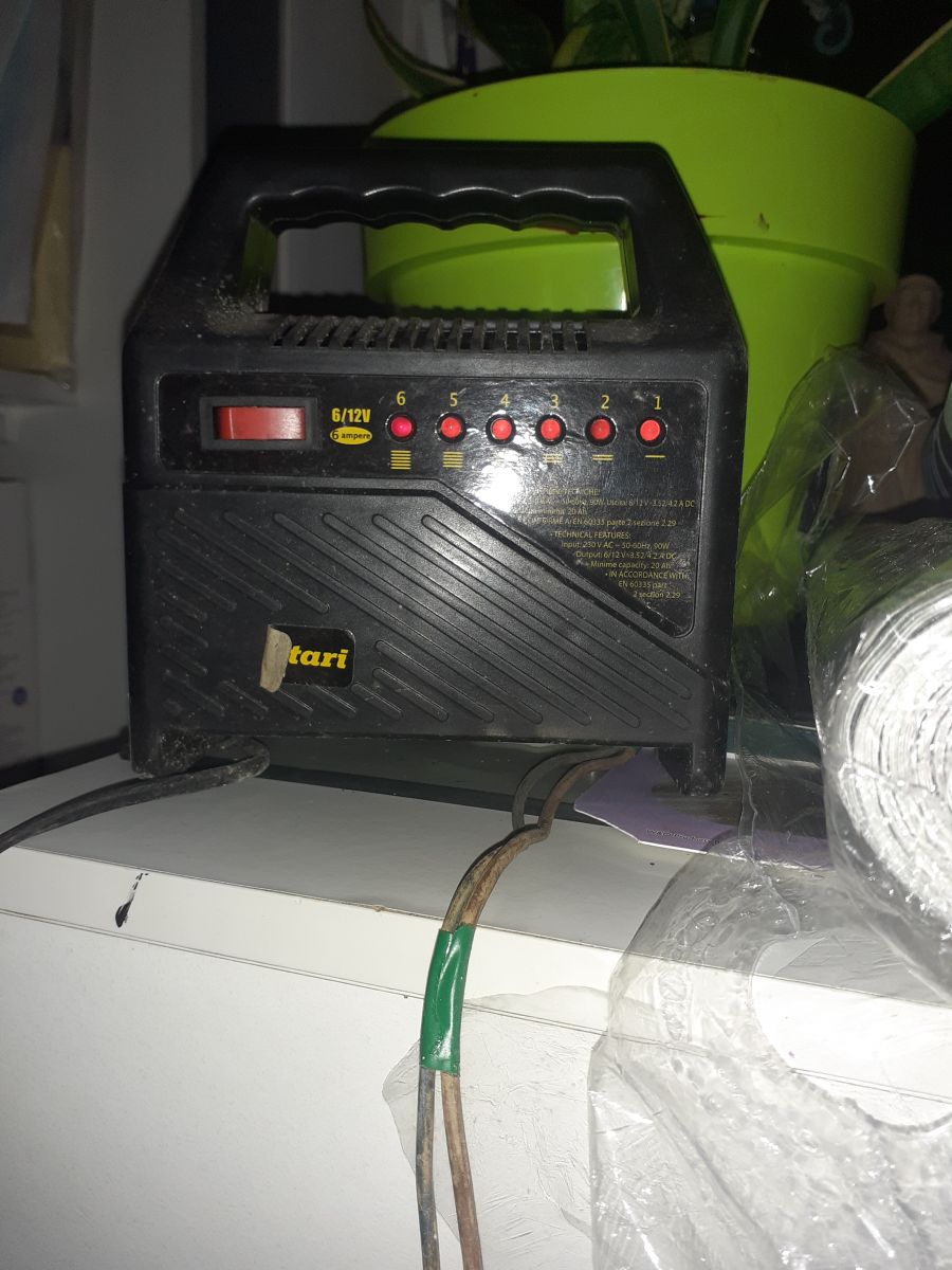

    Witam wszystkich formumowiczów,
    zanzaczam że jestem tu nowy i proszę o wyrozumiałość:) wiec do sedna:
    rozładował mi się akumulator w seacie ibiza 1.6 rok 1999 (problemy z radiem które samo się włącza stąd rozładowanie, grało całą noc) , akumulator "standardowy" 12V, 50 ah.
    By go naładować kupiłem prostownik na szybkości w hipermarkecie (na dziale motoryzacyjnym), o to jego zdjęcie:
    Prośba o pomoc - ładowanie akumulatora Seat Ibiza??
    po podłączeniu (czerwony do plusa, czarny do minusa) w trybie włączonym na 12V świecą się tylko diody, co wg instrukcji pokazuje jedynie stopień rozładowania baterii - samochód jaikiś prąd dostaje, miga lamkpka alarmu, kierunkowskazy itp. ale nie ładuje akumlauotra (brak dzwięku ładowania - charakterystycznego bzyczenia)
    natomiast gdy przełącze przełącznik na drugi tryb 6V, diody prostownika migają ("rosnąco") i jest dziwięk ładowania(charakterystyczne "bzyczenie") ale po chwili przestaje i nie palą się żadne diody i brak dzwięku.
    zaznaczam, że ładowałem w samochodzie nie wyjmując akumulatora z niego, nie zdejmując puszki bezpieczników znajdującej się na akumulatorze.
    ale w żadnym z obu ww. wypadkach akumulator się nie ładuje...
    stąd moje pytanie, czy coś jest z tym prostownikiem, czy nadaje się do ładowania aku w samochodzie??czy może to przez ładowanie przy niezdjętej puszce bezpieczników?
    z góry dziękuje za odzew i pomoc

    Witam! aby naladowac akumulator zdejmij jedna z klem.Pozwoli to wyeliminowac ewentualny uplyw pradu do jakiegos odbiornika w samochodzie.Co do "bzyczenia" to nie musi "wystepowac".Prostownika po wygladzie ocenic nie sposob.Pozdrawiam.Stefan.

    dzieki za odp, zrobię tak jak mówisz. jeszcze jedno: ważny jaki jest tryb ładowania 6V czy 12V?? ma to wpływ na długość potrzebnegio ładowania??

    Witam! Wlacz 12V.Jezeli akumulator jest mocno rozladowany to moze nawet i godzine trwac zanim prad ladowania zacznie narastac.Moim zdaniem to jednak koniec akumulatora.Pozdrawiam.Stefan.

    Ale mogło go wykończyć przez ten miesiąc wieczne niedoładowanie.
    Oby nie.
    Ładuj akumulator, trochę to potrwa na tym prostowniku.

    Dzień dobry mam pytanie mam taki sam prostownik jak pan i swieci 6 dioda czasem mignie 5 dioda czy po naładowaniu one gasna Prostownik samochodowy z widocznymi sześcioma diodami na panelu i zieloną doniczką w tle. Prostownik samochodowy z sześcioma świecącymi diodami i zieloną doniczką w tle.
