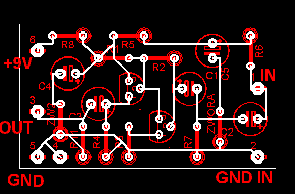

  • #15 938109
    radocha
    Posty: 1102
    Pomógł: 75
    Ocena: 32
    To jest preamp dokładnie do tego zastosowania ( elektretowy klips do gitary)
    • MICopis.gif (11.7 KB) Musisz być zalogowany, aby pobrać ten załącznik.
    • MICpIytk.gif (2.01 KB) Musisz być zalogowany, aby pobrać ten załącznik.
    • MICschem.gif (22.54 KB) Musisz być zalogowany, aby pobrać ten załącznik.
