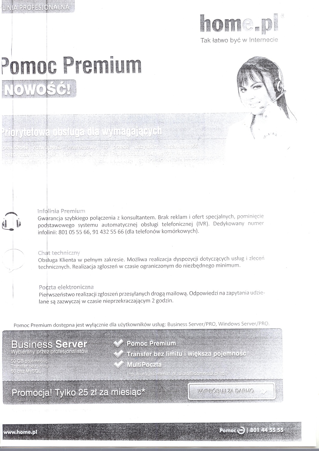

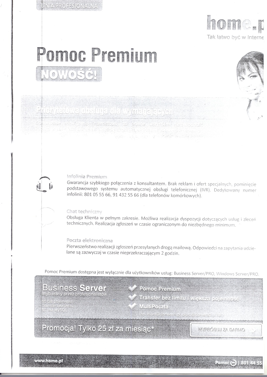

    W pracy posiadamy ksero SHARP AR-121E, niedawno skończył się toner, myślałem iż może to jego wina ale po wymianie okazało się iż nadal jest tak samo:
    - Słaby jakościowo wydruk (mocno wyblakły)
    - pojawiające się i znikające paski po lewej stronie kopii
    Przykłady kopii:
    [AR-121E] Czy wymiana bębna i listwy czyszczącej w SHARP AR-121E poprawi wydruk? [AR-121E] Czy wymiana bębna i listwy czyszczącej w SHARP AR-121E poprawi wydruk?
    No i pytania:
    Czy wymiana bębna (OPC) i listy czyszczącej bęben w tym wypadku (stosunkowo niewielki koszt - 130zł) pomoże?
    Przy wymianie bębna będę musiał wsypać nowy developer?
    Może w czym innym tkwi problem?

    Blada kopia to do wymiany developer a kreski to musisz wyczyścić moduł bębna wraz z elektrodą ładującą -te kreski mogą być od przebicia elektrody -dokładnie wyczyścić -Bęben z listwą i developerem starcza na 25 tyś kopii ale devekoper traci wcześniej swoje właściwości.

    Ostatni serwis ksera był w 2008r. (wraz ze zmianą tonera) bęben i developer według licznika mają po ok. 11500 kopii, ale nie wiem na ile to prawda.
    Co dodatkowo mogę powiedzieć jak otworzę boczne "drzwi" kopiarki to na bębnie widoczny jest pasek z toneru - więc może to jednak listwa?

    Jak patrzę na 1 zdjęcie to widać że jest uszkodzony bęben(jest czarna kreska i mała kropeczka to ona ciągnie czarną krechę) więc bęben i listwa do wymiany a brak czerni to tak jak pisze kol.anty35 do wymiany deweloper i czyszczenie elektrody i siatki
