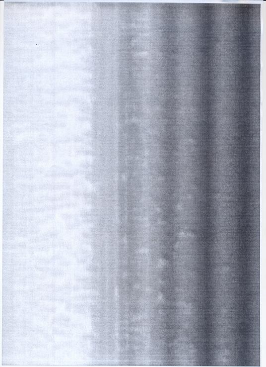

    Hej wymieniłem bęben w 122e bo myślałem że problem bladych wydruków ustąpi.
    Jest lepiej, ale wciąż jedna strona bledsza. Deweloper nowy zasypany, pojemność zasobnika ok 70%. Kurde nie wiem co dalej. Wydrukowałem dla testu z Trybu symulacji stronę diagnostyczną i widać że problem jest nadal.
    Czy ktoś mógłby jakoś pomóc?

    To już leciwa maszyna to powinieneś zobaczyć i wyczyścić jeszcze Laser.Napisz jeszcze jaki toner stosujesz?
