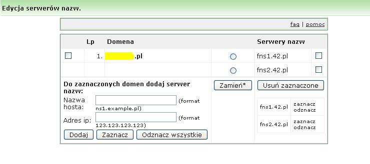

    Posiadam domenę .pl którą chciał bym podpiąć pod własny serwer, komputer z dostępem do internetu z zmiennym IP.
    Skonfigurowałem sobie na routerze usługę Dyndns.com wszystko działa bez zastrzeżeń. Założyłem konto freedns.42.pl i mam problem z konfiguracją strefy.
    Teraz kilaka pytań
    Jakie DNS podać dla mojej domeny? fns1.42.pl. fns2.42.pl.?
    Jak utworzyć prawidłową strefę dla mojej domeny .pl która docelowo znajduję się na dyndns?

    Co do części pierwszej - nie zagłębiałem się w opisy usługi, ale najprawdopodobniej tak, jak napisałeś.
    Co do części drugiej - w strefie umieść rekord CNAME odwołujący się do nazwy z dyndns.org.

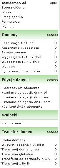

  • #6 9190226
    tatra-arek
    Posty: 190
    Ocena: 5
    Domenę mam wykupioną w hostpower.pl W Panelu mogę tylko zmienić DNS

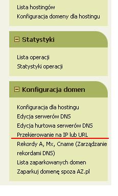

    Mark @
    Posty: 132
    Pomógł: 6
    Ocena: 4
    trochę dziwne... poszukaj
    np. AZ.pl wygląda to tak:
    Domena PL i zmienne IP. Jakie DNS podać? Utworzenie strefy.
    podobnie w OVH.pl
    W ostateczności możesz przetransferować domene do innego operatora

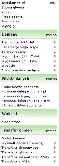

  • #8 9190427
    tatra-arek
    Posty: 190
    Ocena: 5
    U mnie panel domen wygląda tak:
    Z hostingu zrezygnowałem może dla tego nie mam dodatkowych opcji.
