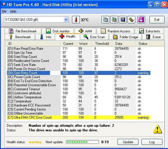

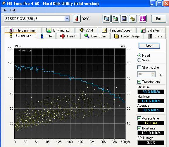

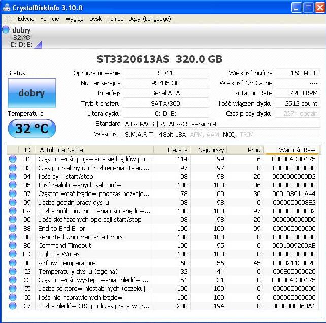

    Kupiłem okazyjnie dysk sata jak w temacie. Sprawdziłem go programem HD Tune, wyniki na obrazkach.
    Czy dysk Seagate 320GB z ostrzeżeniami SMART jest bezpieczny w użyciu? Czy dysk Seagate 320GB z ostrzeżeniami SMART jest bezpieczny w użyciu? Czy dysk Seagate 320GB z ostrzeżeniami SMART jest bezpieczny w użyciu?
    Nie mam dużej wiedzy w tym temacie i nie wiem jak traktować te ostrzeżenia. Dysk mam od kilku dni. Na razie nie było żadnych problemów, ale tego komputera używamy tylko kilka godzin w tygodniu. Wartości zaznaczonych na żółto parametrów póki co się nie zmieniają.
    Moje pytanie: jak źle jest? :) Czy można bez obaw używać tego dysku, czy może to już końcówka?

    Kabel jest nowy. Podejrzewam, że poprzedni właściciel miał problemy z kablem i zasilaczem. Dowiedziałem się, że 'spin retry count' może wzrastać jak zasilacz nie trzyma napięcia. Pozostaje sprawdzać smart co jakiś czas.
