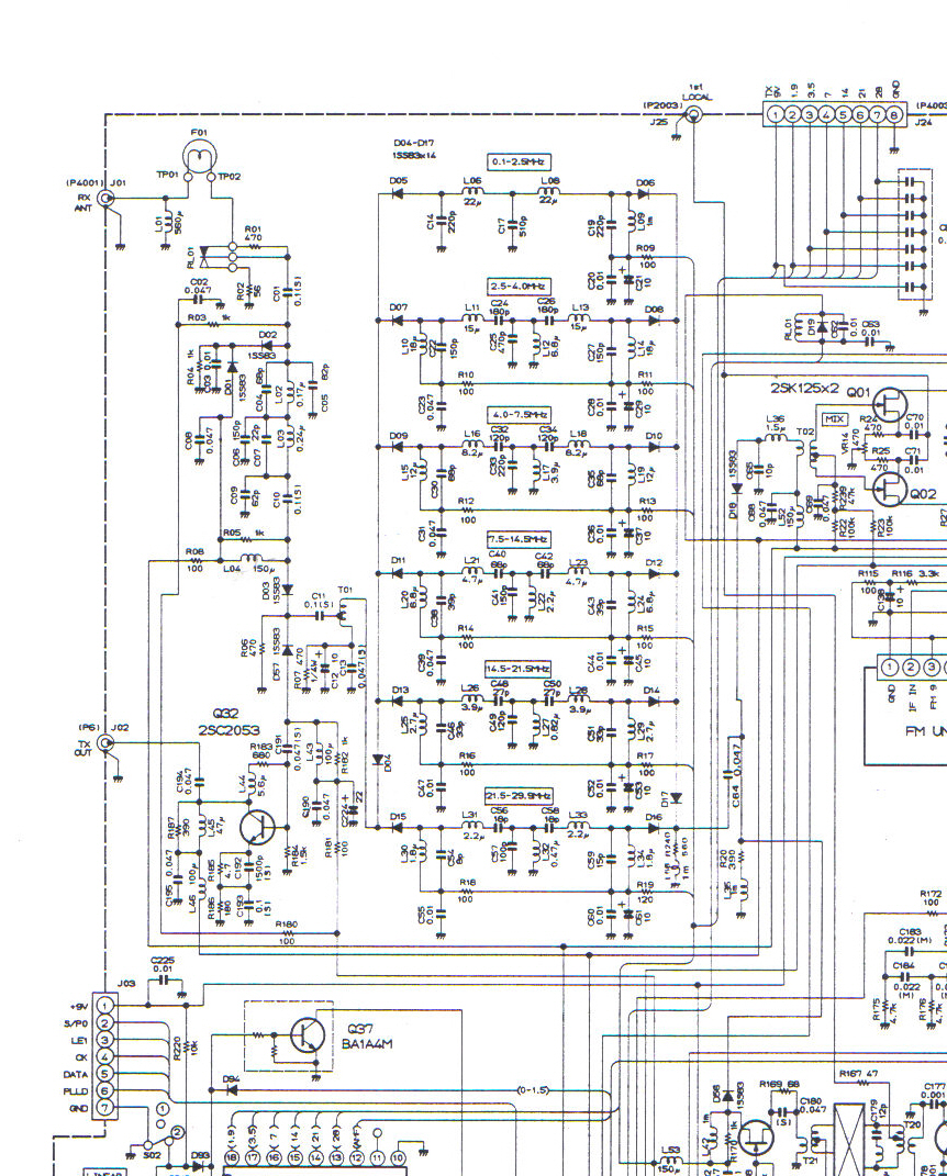

    W książce jest dobrze bo policz:
    48(XO) - 37-39(VFO) daje 11-9 MHz zaś
    68 - 37-39 daje 31-29 MHz
    odcinek 9- 9,1 jest martwy bo w RX autor pewnie przewidział na wejściu filtr górnoprzepustowy z fo 100kHz.
    Osobiście to po filtrze Couera zastosowałbym jeszcze przełączane filtry dolnoprzepustowe z fo taką by 2 druga harmoniczna była mocno tłumiona
    Dla twoich zakresów
    14-19MHz ~ 13.5-19.5
    19-24MHz ~18.5-24.5
    24-29MHz ~23.5-29.5
    29-34MHz ~28.5-34.5
    34-39MHz ~33.5-39.5
    Przełączanie filtrów np.zaczerpnięte z TRX FT747
    Budowa odbiornika komunikacyjnego - jaka heterodyna?
    co do mieszacza to może kultowa wersja SP5WW?
    Na twoim miejscu wybrałbym mikser pierścieniowy a nie UL1042
