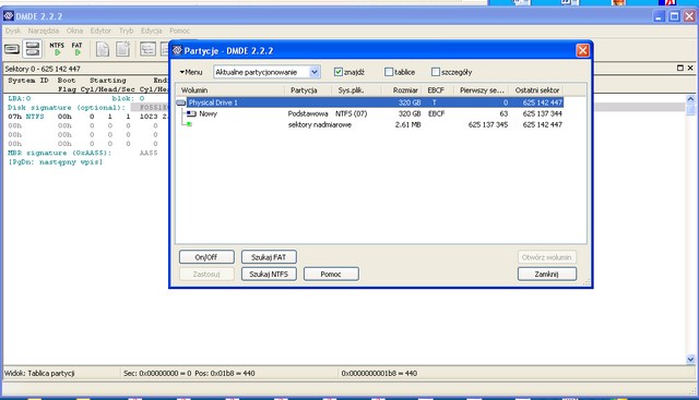

    Co kombinowales w TestDisku? Tylko kopiowales dane? Nie wiem na jakim forum czytales, bo tu sie raczej nie poleca TestDiska.
    Pokaz jak widzi partycje tego dysku DMDE ( http://softdm.com ).

    Hhmm co konkretnie mam zrobić...ściągnąłem Console for Win i włączyłem, czekam na instrukcję.
    Witam ponownie ściągnąłem też wersję GUI i uruchomiłem. Co do TestDisku to tylko kopiowałem dane, żadnych innych operacji się nie podejmowałem.

    program ściągnąłem zainstalowałem ale po jego uruchomienie nie widzi dysku. Dysk jest widoczny pod dmd

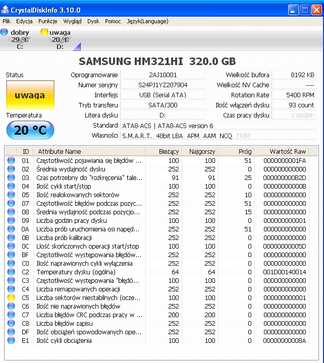

    Zgodnie ze wskazówkami przesyłam zdjęcie z Crystal Disk Info, proszę o podpowiedź co dalej z tym fantem począć.
    Dziękuję z góry

    Kopia posektorowa na drugi dysk - jest duża szansa, że przejściówka USB czyli Twoja kieszonka, zawiesi się na badach ale spróbuj DMDE, w razie problemów pisz.
