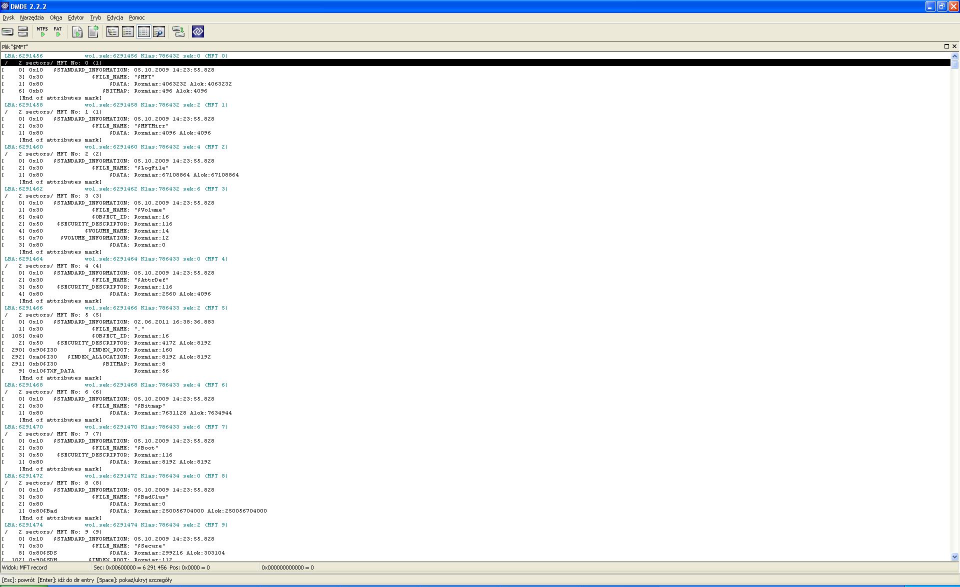

    Dysk po podłączeniu do obcego laptopa nagle "zamulił", po ponownym podłączeniu wyświetliło go jako dysk lokalny i brak możliwości wejścia -> "plik jest uszkodzony i nieczytelny"
    Czy jest możliwość "naprawy" dysku za pomocą jakiegoś programu czy coś? najważniejsze jest dla mnie teraz odzyskanie części danych, mam od razu wykonywać "posektorową kopię z dysku na dysk"? Rozumiem, że dysk "target" musi być taki sam/większy pojemnościowo oraz NOWY (żeby nic się nie nadpisało?)

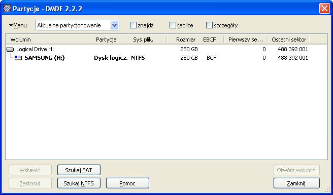

    zrzut partycji
    Uszkodzony dysk przenośny Samsung 250gb - podane dane do analizy DMDE
    początkowe MFT

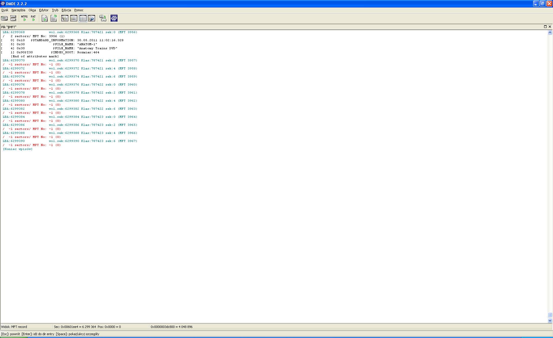

    końcowe MFT

    dragowwl napisał:
    ...mam od razu wykonywać "posektorową kopię z dysku na dysk"?
    Daj zrzut SMARTa z CrystalDiskInfo (w programie przełącz: Funkcje> Advanced feature>Wartość Raw>10[DEC]).

    1) Otwiera się dyski fizyczne nie logiczne
    2) Podaj SMART dysku
    3) Po diagnozie SMART dalsze działania.
    4) Podaj dokładny model dysku
