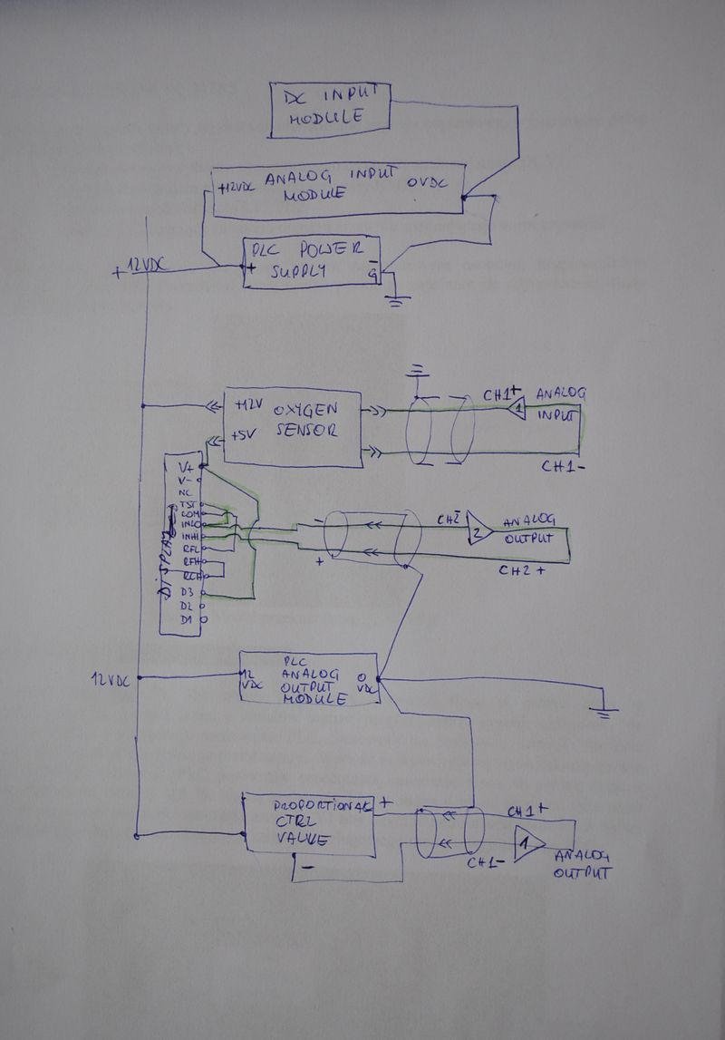

Koledzy,
proszę o informację jak może działać taki oto układ jak w załączniku

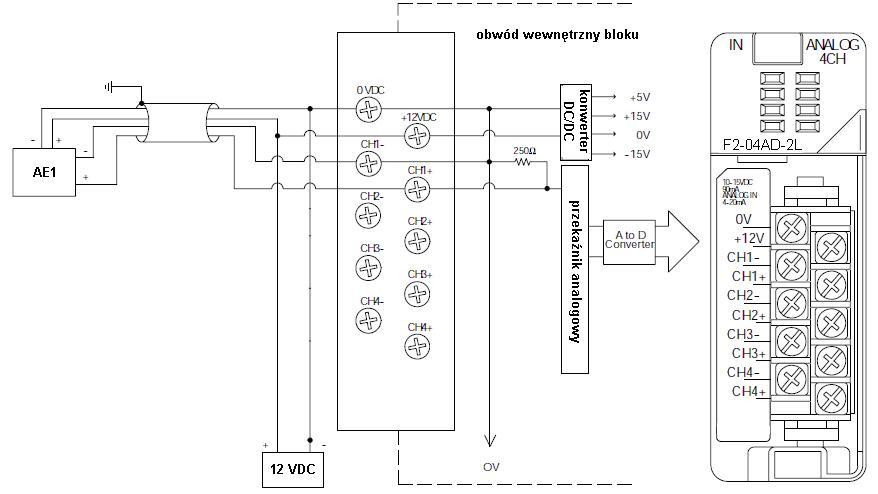

Jest to część PLC Koyo DL 205. Nie mogę dojść jak funkcjonuje OXYGEN SENSOR (AE1).
Idea ogólna jest taka:
OX. SENSOR mierzy % zawartość azotu (a właściwie tlenu a potem PLC sobie oblicza % azotu) w próbce gazu i na tej podstawie wysyła odpowiedni sygnał napięciowy do wyświetlacza DISPLAY, który to tę wartość wyświetla.
Ale jak to się ma do współpracy z ANALOG INPUT MODULE ?
W zależności od % zawartości azotu, PLC steruje poprzez kanał 1 ANALOG OUTPUT MODULE zaworkiem PROP. CTRL. VALVE, który to ma wpływ na czystość azotu.

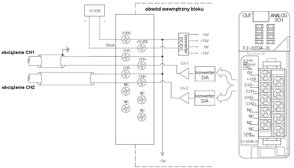

Ten sam ANALOG OUTPUT MODULE poprzez kanał 2 przykłada napięcie do DISPLAY`a i też ma wpływ na to jaka wartość się wyświetla.
Na zielono oznaczyłem przepływ prądu przy wartości 95,5 % czystości azotu bo jest to wartość oczekiwana i przy niej en azot przepływa dalej do układu, poniżej jest drenażowany do atmosfery.
Załączyłem schemat wewnętrznego obwodów ANALOG INPUT MODULE i ANALOG OUTPUT MODULE.
Moje pytanie brzmi czy dobrze dedukuję ? Jak to w ogóle funkcjonuje? Nie jestem elektronikiem stąd może moje lakoniczne pytania.
