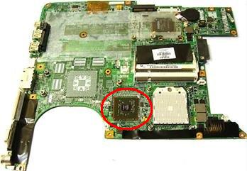

Użytkownik laptopa HP dv6244eu z procesorem AMD Turion 64 X2 TL-50, 1.6 GHz rozważa wymianę na TL-58 lub TK-57, 1.9 GHz, z uwagi na kwestie grzania. W dyskusji podkreślono, że radiatory są podobne dla różnych procesorów, a TL-58 i TK-57 mają podobne wydzielanie ciepła (31W). Użytkownik zastanawia się również nad mocniejszym procesorem TL-60 (35W) oraz różnicami w technologii SOI (65nm vs 90nm) i core stepping (G1 vs G2). W kontekście odprowadzania ciepła, zaleca się stosowanie pasty termoprzewodzącej o wysokiej przewodności cieplnej, a także wymianę termopadów w mostku północnym G6150, który może wymagać lepszego chłodzenia.
