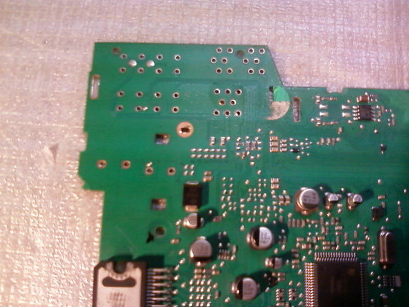

    Witam!
    Zakupiłem Scenica II z 2003 roku. Samochód sprowadzony z Włoch. Po próbie uruchomienia radia nastąpiło moje rozczarowanie. Wyświetlacz nic nie pokazuje, radio się nie włącza. Prąd do radia jednak dochodzi, gdyż słychać przy naciśnięciu przycisku włączania reakcję ze strony napędu cd. Radio to Tuner List o ile się nie mylę. Proszę o pomoc przy rozwiązaniu tego problemu.
    Pozdrawiam Bartek

    Ja stawiam jak zwykle na zgnite przelotki do złącza wyświetlacza. Włącz światła (podświetli się klawisz włączania radia), włącz radio - jak się zaświecą pozostałe klawisze znaczy się włącza.

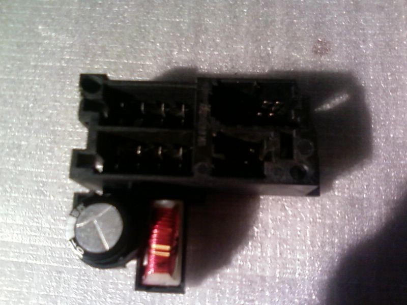

    Problem jest na płycie głównej. Jeżeli radio zachowuje się jak opisałem to prawdopodobnie będzie to. Złącze jest poziomo i działa jak korytko zbierające kapiąca wodę, która następne dociera do płyty głównej i przelatuje przez przelotki na drugą stronę powodując ich uszkadzanie. Nie jest to wina kabli tylko radia.

    Żeby się dostać bezpośrednio do przelotek z góry pod gniazdami należy wylutować płytę główną oraz gniazda z blach ją przytrzymujących. Ostatnio robiłem takie radio i nawet kilka fotek strzeliłem, niestety słabe bo telefonem, ale pogląd na sprawę dają:
