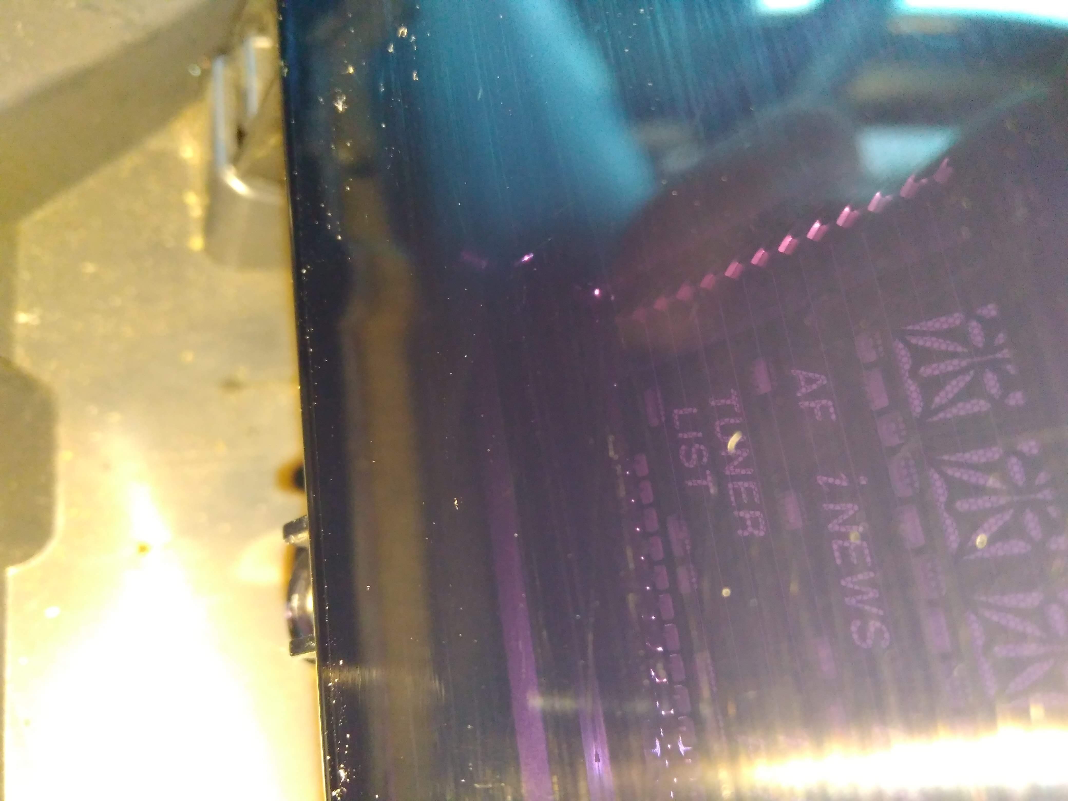

    ok... Czy to prawda, że wyświetlacz można odróżnić (update od Tuner) po wyświetlaczu, pod silnym światłem latarki jest napis... Tuner List - Scenic II tuner list czy update list ?
    widać tu napis "tuner list" więc optuję, że licznik jest od Tuner, Radio Tuner... więc proszę was o schemat instalacji z wtyczek... historia auta notabene musi być ciekawa :) aż strach myśleć jak bardzo niemiec płakał... i ile przebiegu udało się negocjować :DDD

    Wtyczki ze zdjęcia są do radia updatelist, (pomostkowane przewody białe i zielone) przecież to już ustaliliśmy na pw. Na wyświetlaczu nie ma napisu tunerlist, tylko tuner (radio) i list czyli lista poszczególnych stacji radiowych. Podłącz radio updatelist.

    No i niestety BŁĄD... na forum Renault poinformowano mnie, że mam na 100% wyświetlacz Tuner List ! liczy się wersja softu wyświetlacza oraz fakt, iż na moim wyświetlaczu pojawiają się czerwone elementy (prędkościomierz, sygnalizacja otwartych drzwi) w poliftowych (update listach - czyli współpracujących z tymi radiami) wszystko jest jednego koloru.

    Teraz już wiem... przed lift (Tuner List) ma obrotomierz końcówkę czerwoną
    Polift (Update List) ma obrotomierz jednokolorowy
