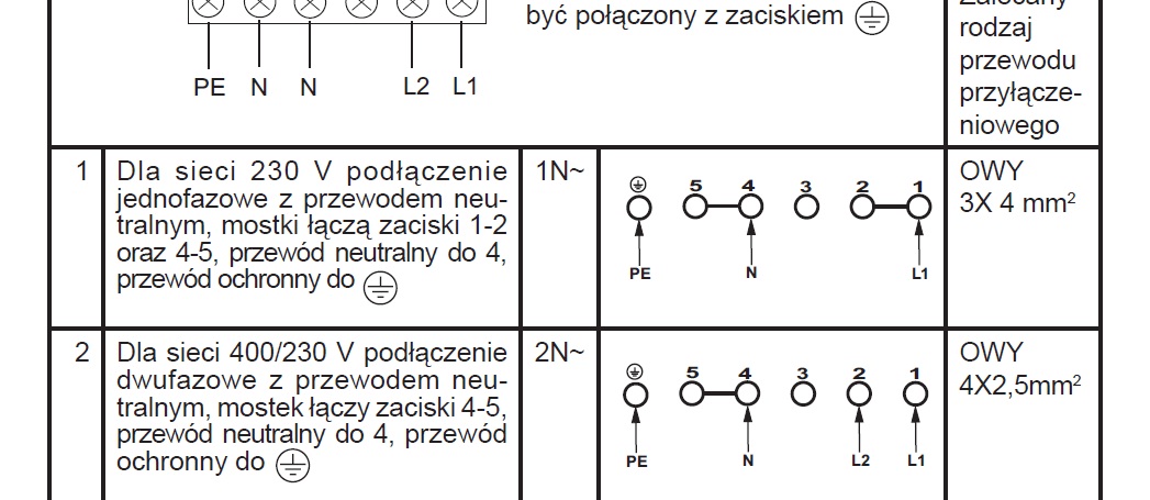

    Przewody są ok, nawet w instrukcji takie podają. Przy zasilaniu 1 faz stosuje się 3x4, przy zasilaniu z 2 faz 4x2,5 przy zasilaniu z 3 faz 5x1,5.

    retrofood napisał:
    W której instrukcji?
    Ściągnij sobie pierwszą lepszą instrukcje do płyty i zobacz.
    Pierwsza lepsza płyta z amica.pl

    A mój screen był z instrukcji amici o ile pamietam 7,4kW.
    Naprawdę nie przesadzajmy. 3x4mm2 a na nim B20 i wszystko będzie ok. Jedynie w święta może być problem ale nie sądzę. Regulatory płyt sprytnie regulują moc pól grzewczych i takie zjawisko może zajść jedynie przy jednoczesnym włączeniu 4 palników.
