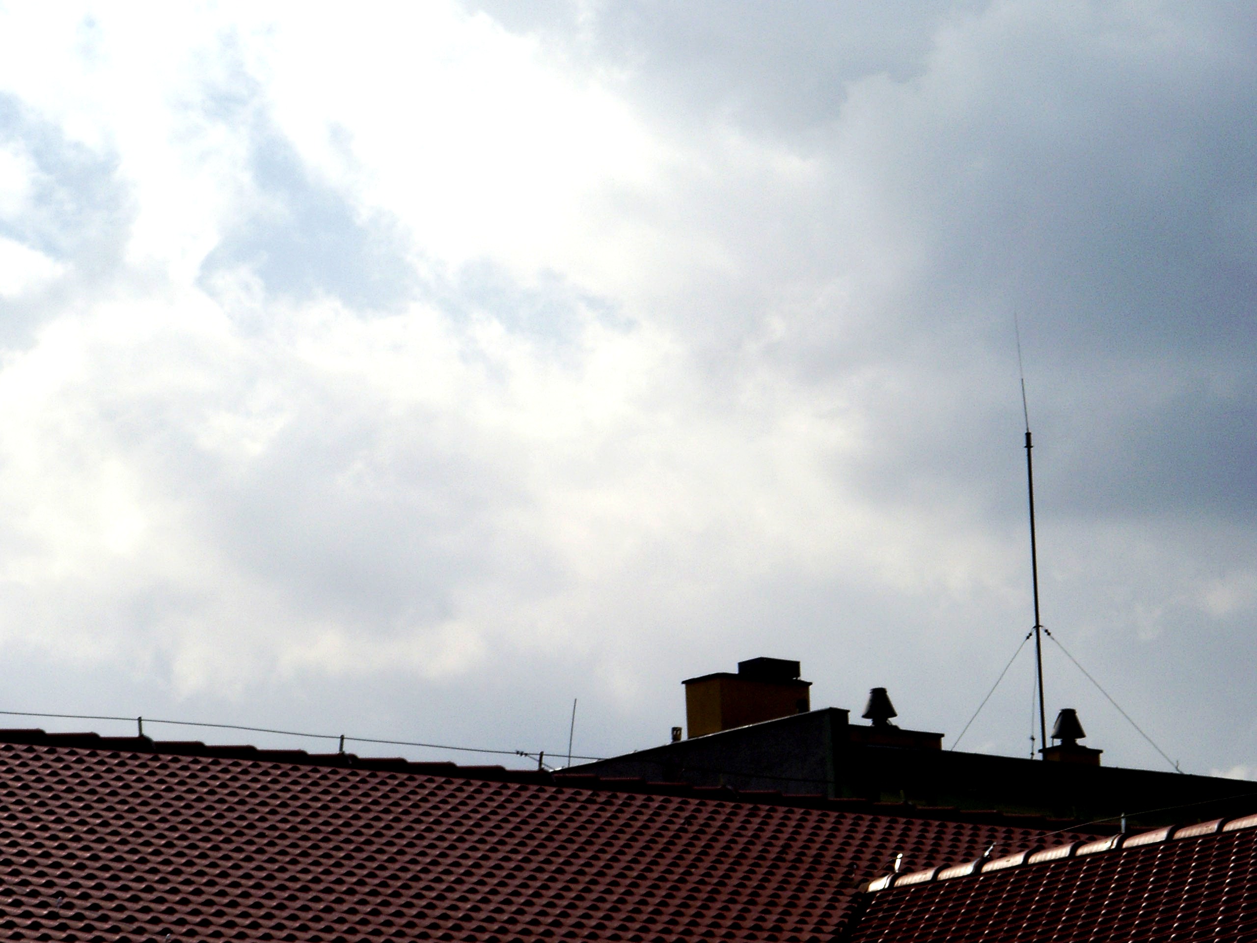

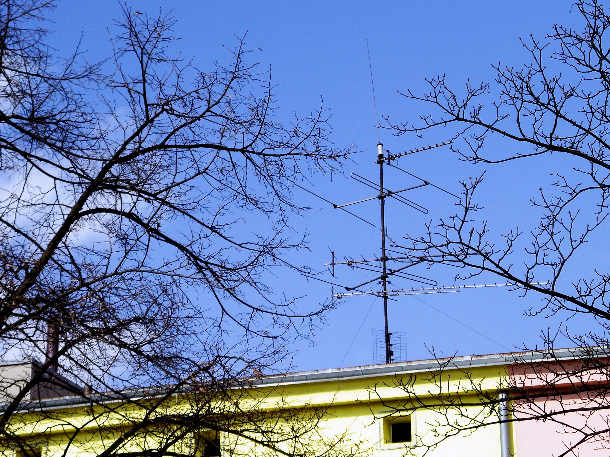

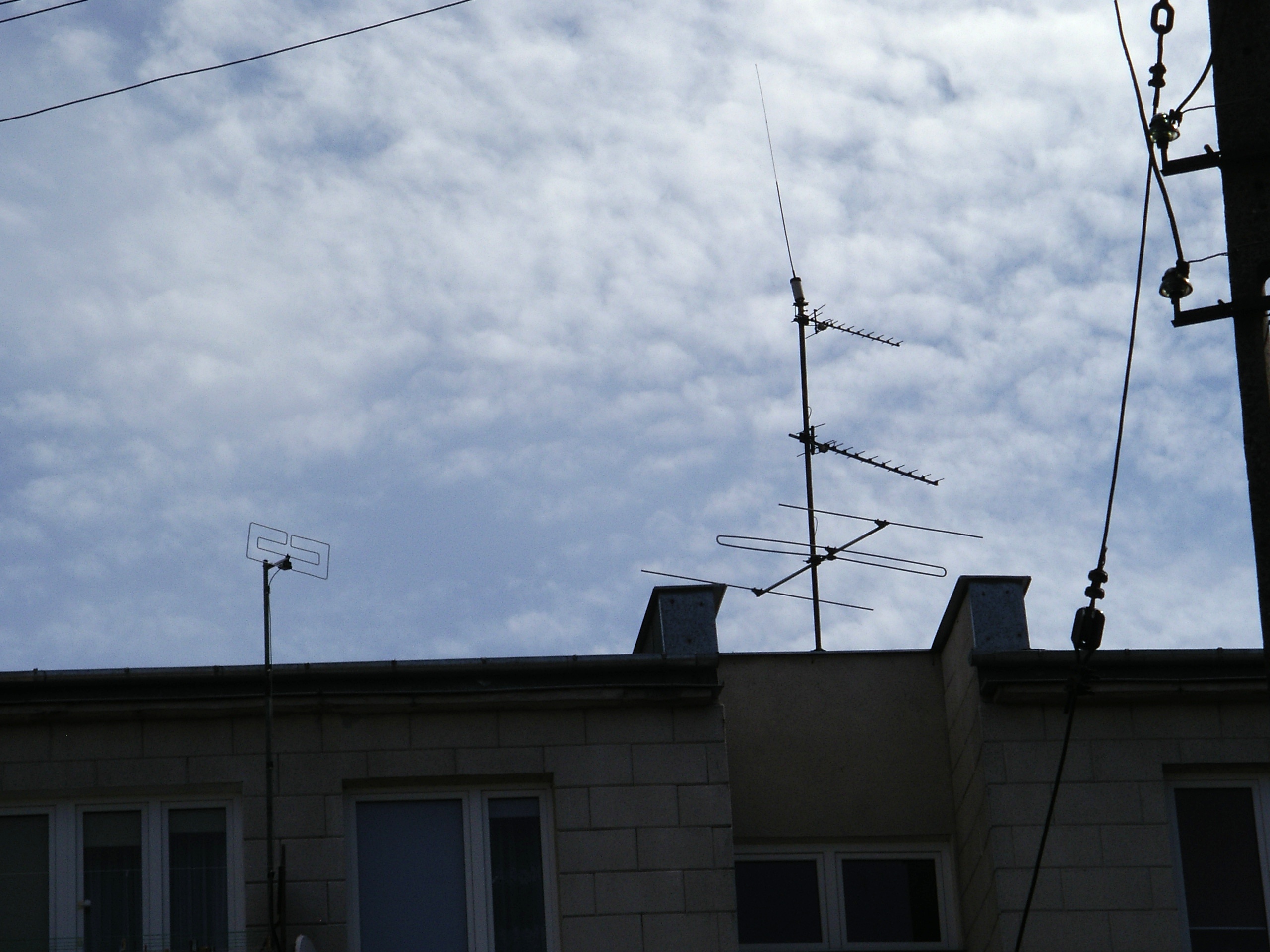

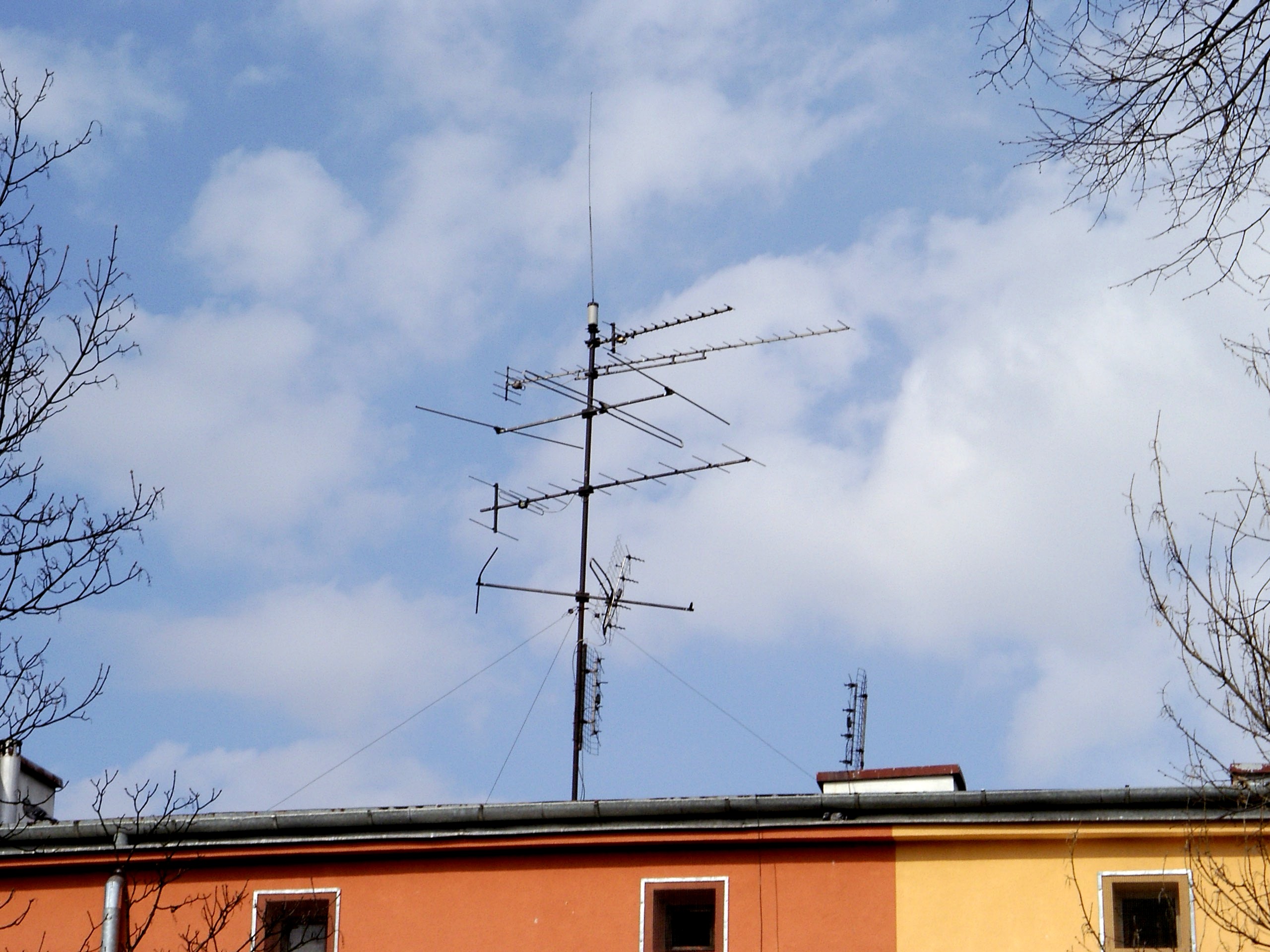

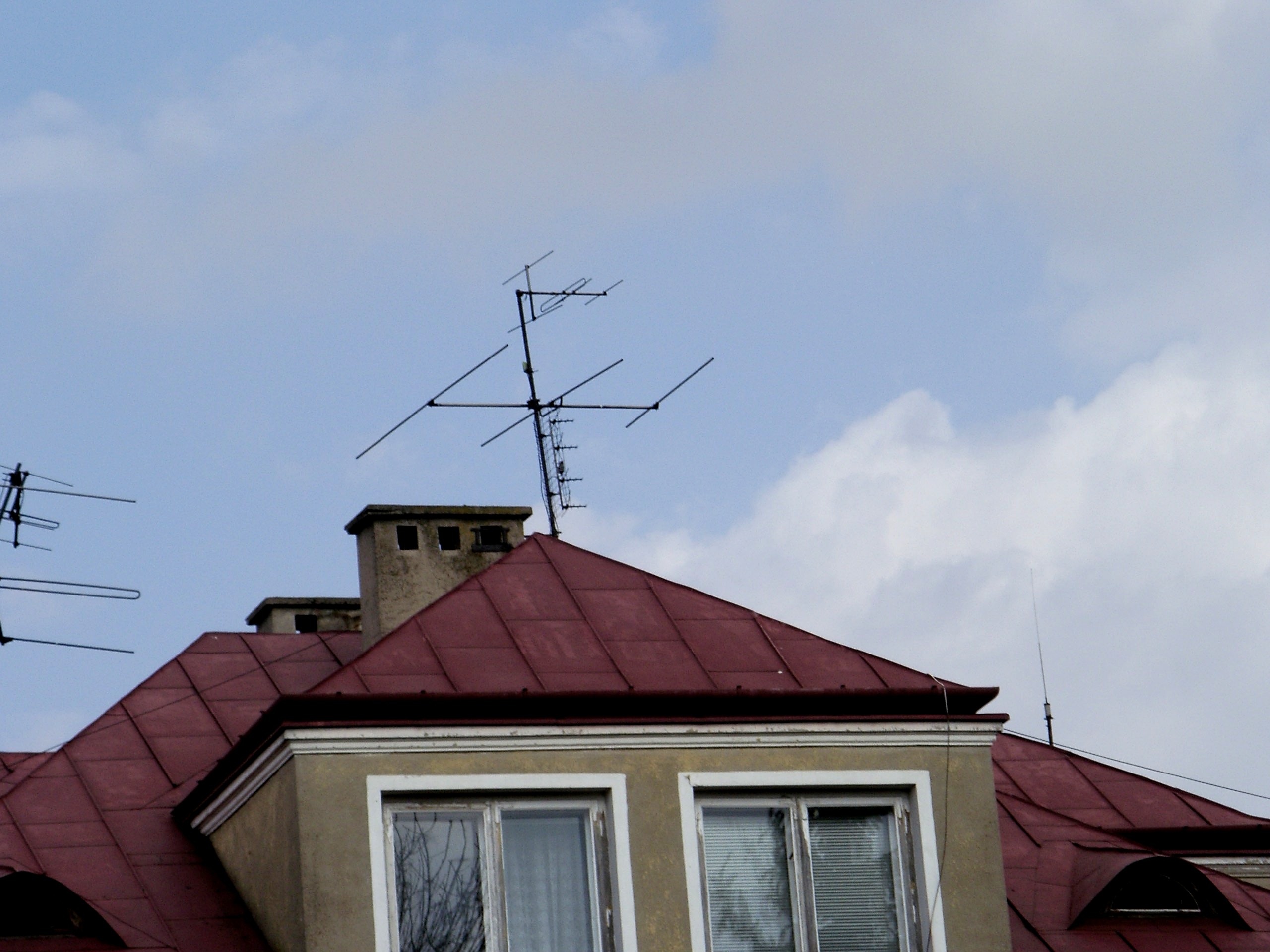

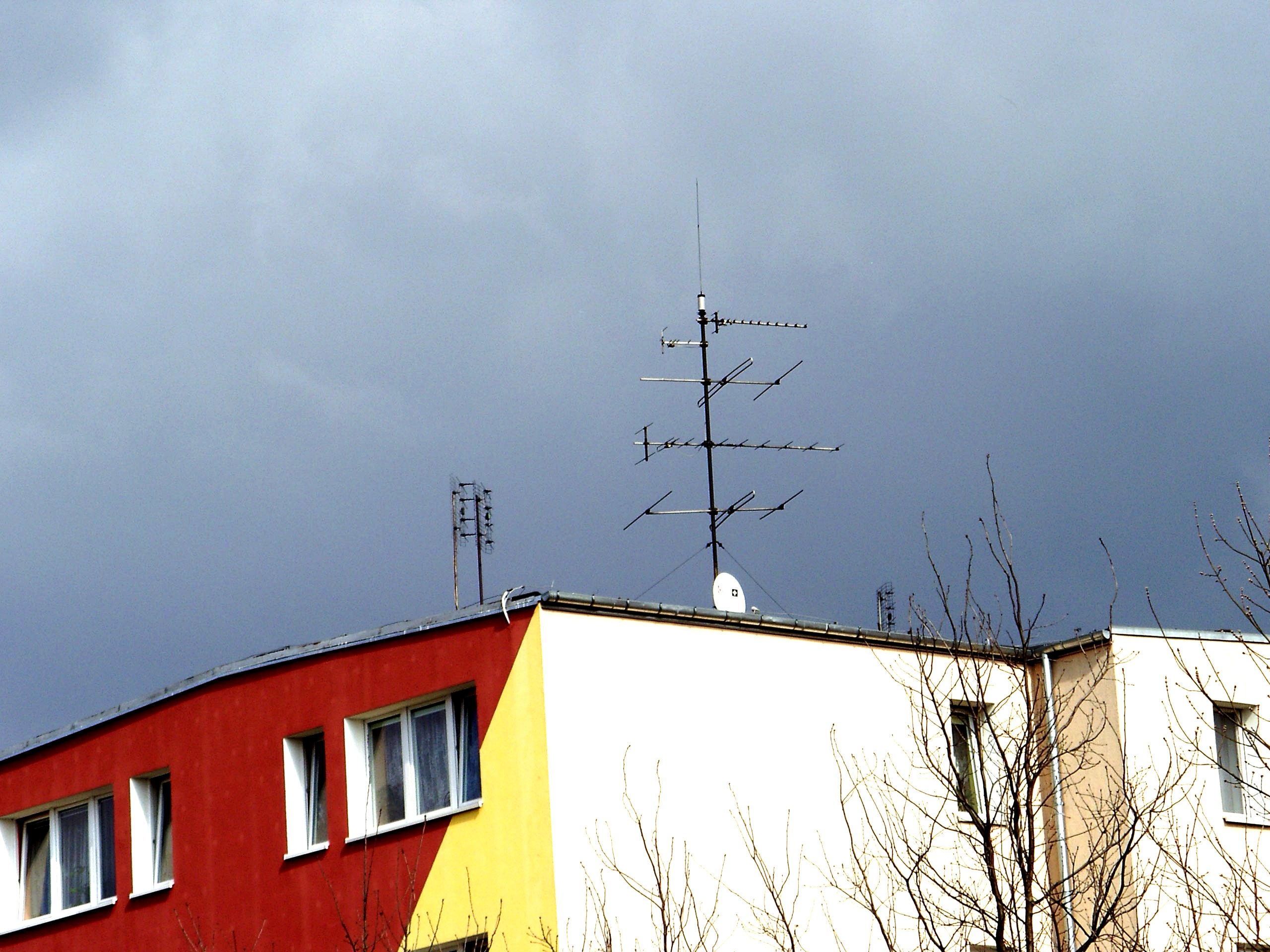

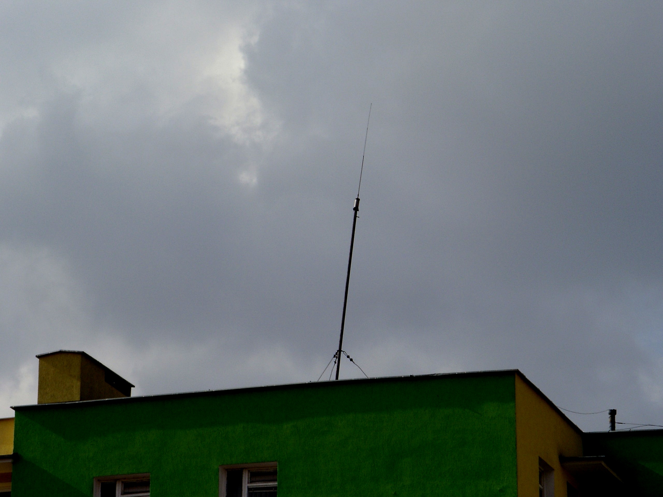

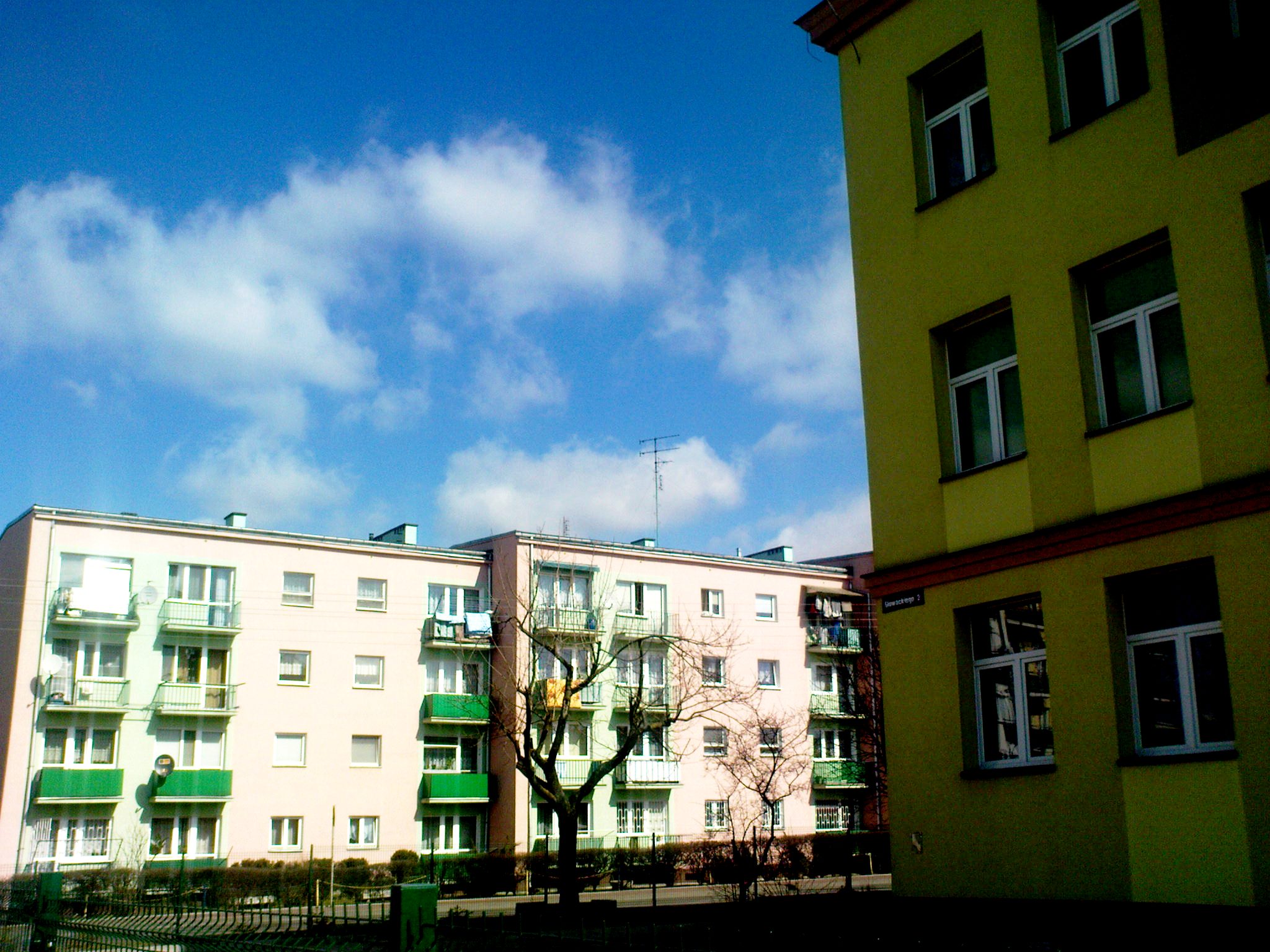

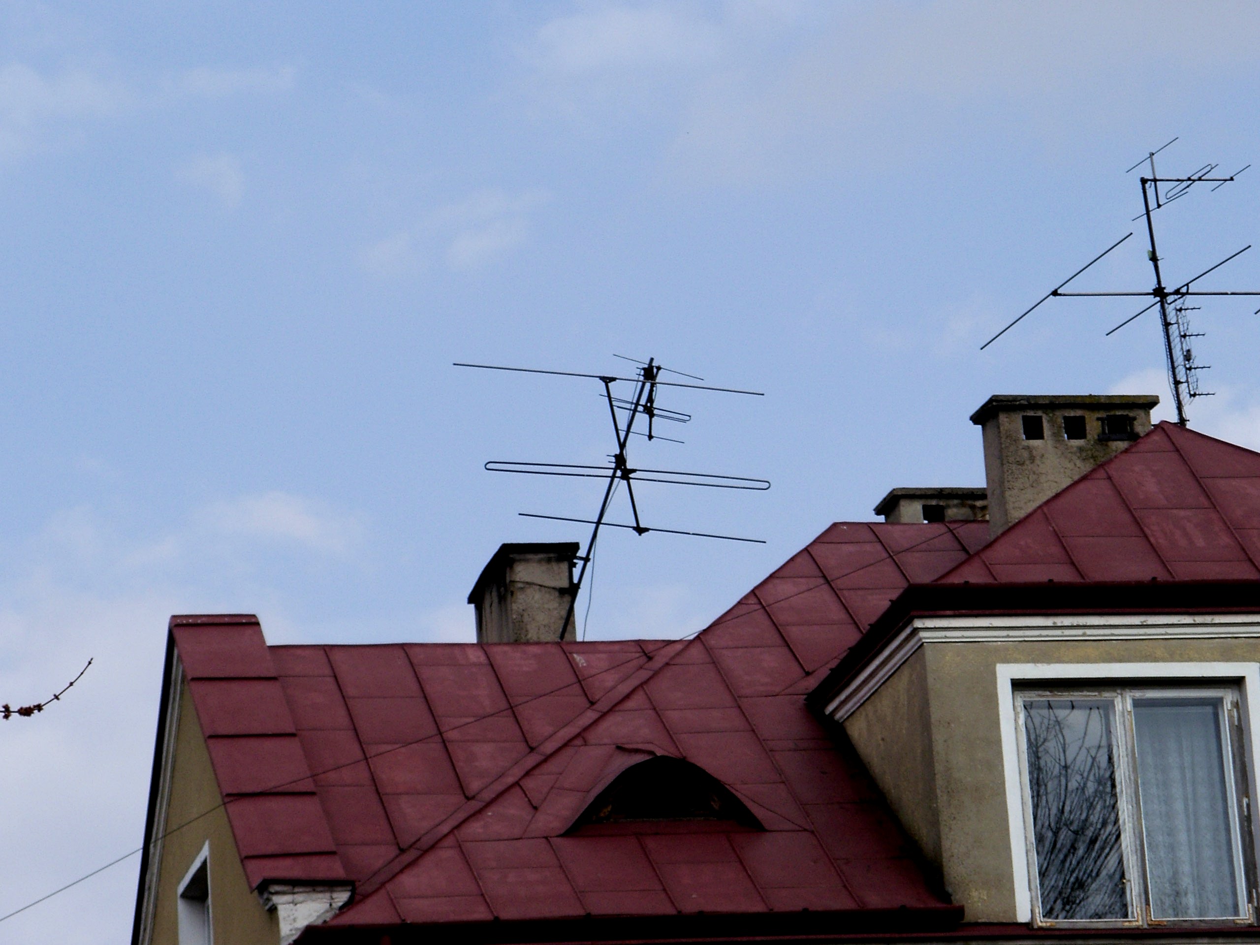

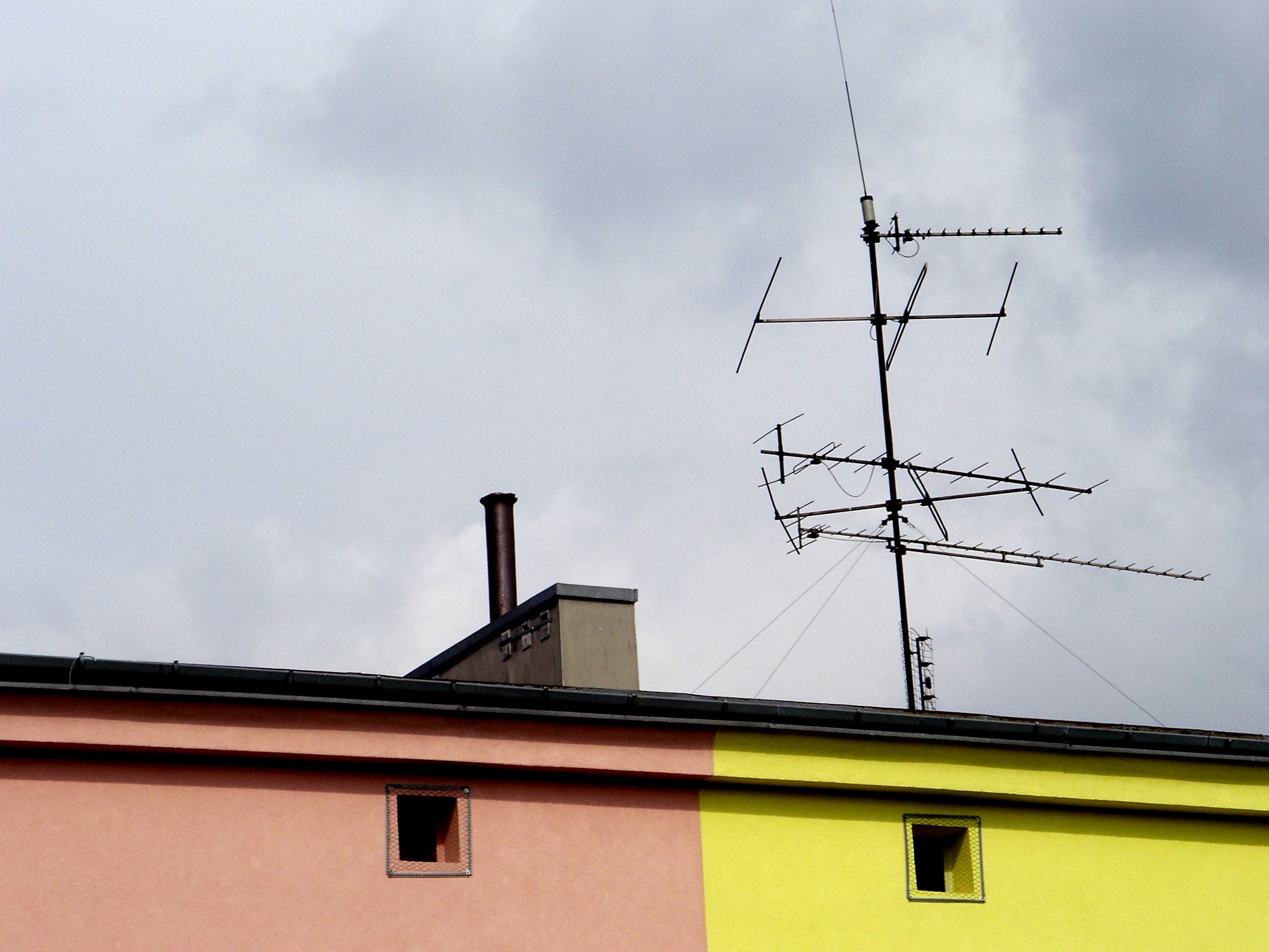

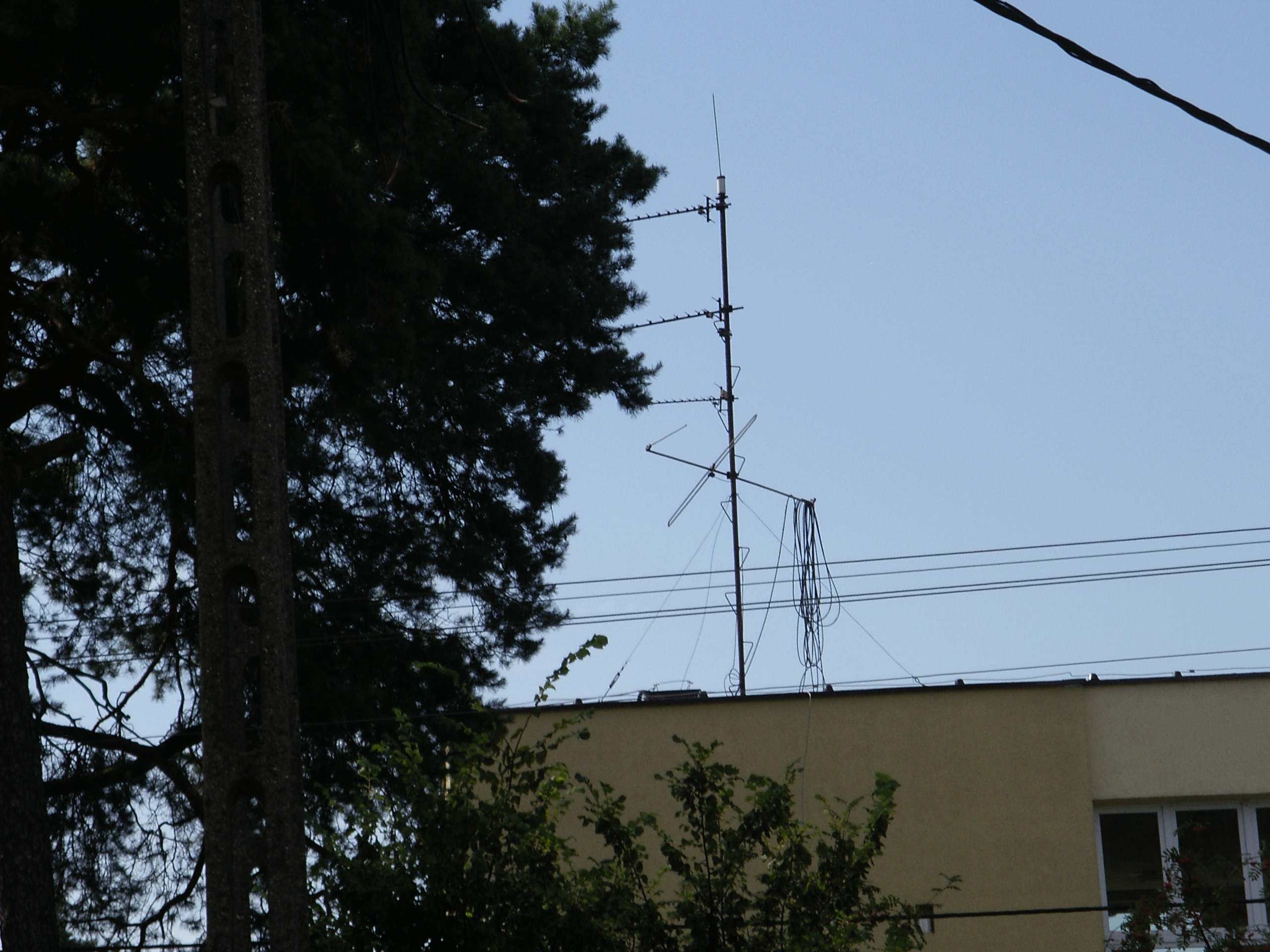

    Pytania dot. AZARTów na które chciałbym uzyskać odpowiedzi są następujące:
    1. Kto jest producentem w/w anten na poszczególnych zdjęciach.
    2. Na jakie pasma lub kanały są przeznaczone poszczególne anteny z poszczególnych zdjęć.
    3. Z jakich lat XX wieku wg Państwa pochodzą poniżej sfotografowane AZART-y.
    4. Gdzie zgłosić zagrażający życiu i zdrowiu nie stojący pionowo maszt AZARTu z głowicą D, S, K na szczycie?
    5. Gdzie zgłosić zagrażający zdrowiu bądź życiu indywidualny nie stojący prosto w pionie maszt antenowy z antenami TV.
    6. Dlaczego ludzie i jakim prawem i po co zniszczyli AZART z fotografii?
    Proszę jak zwykle o bardzo szczegółowe opisy i bardzo szczegółowe odpowiedzi na powyższe pytania.
    Polkat albo Telmor.
    6-12, 21-39, 21-69, 21-60
    Lata '90 i '80.
    Administratorowi budynku.
    Głupota ludzka nie zna granic. Albo po prostu to wina pogody.

    mihal2002 napisał:
    Jakiś referat piszesz? A te zdjęcia to z całej Polski?
    Tak pisze nt historii RTV w PRL
    Zdjecia są z Nowego Dworu Maz. i Małkinii Górnej.
    Polkat albo Telmor.
    Lata '90 i '80.
    Czy tylko te ant. są na te pasma/kanały?
    A te duże Yagi VHF to co to może być?
    UKF OIRT czy R2 ?

    Prędzej to jest na R2, ponieważ anteny na UKF OIRT były troszkę krótsze.
    To jest na R2 czyli na których zdjęciach sa te ant.?

    Dopowiem od siebie że pierwsze anteny były konstruowane na kanały tzw. niskie - u mnie TV odbierało sie na kanale 6 i 8 . Dodatkowo niektóre administracje instalowały antenę na nadawany z Ostrawy kanał 1 ( lub 2 ) - zatem dosyc spora była to antena , bo musiała mieć też spory zysk. Pózniej wymieniano te anteny na mniejsze bo nadajniki TV przechodziły na wyższe pasma. A jeszcze pózniej na osiedla weszły kablówki i maszty stały sie niepotrzebne - nikt zatem z mieszkańcow ich nie niszczył ( jak zasugerowałeś ) - tylko umierają śmiercią naturalną ...:D

    na jednej fotce widać Yagę na OIRT lub R2 w stanie krytycznym więc ja tylko napisałem fakty.
    Ostrawa była w pol. H na R1 z dużą mocą.
