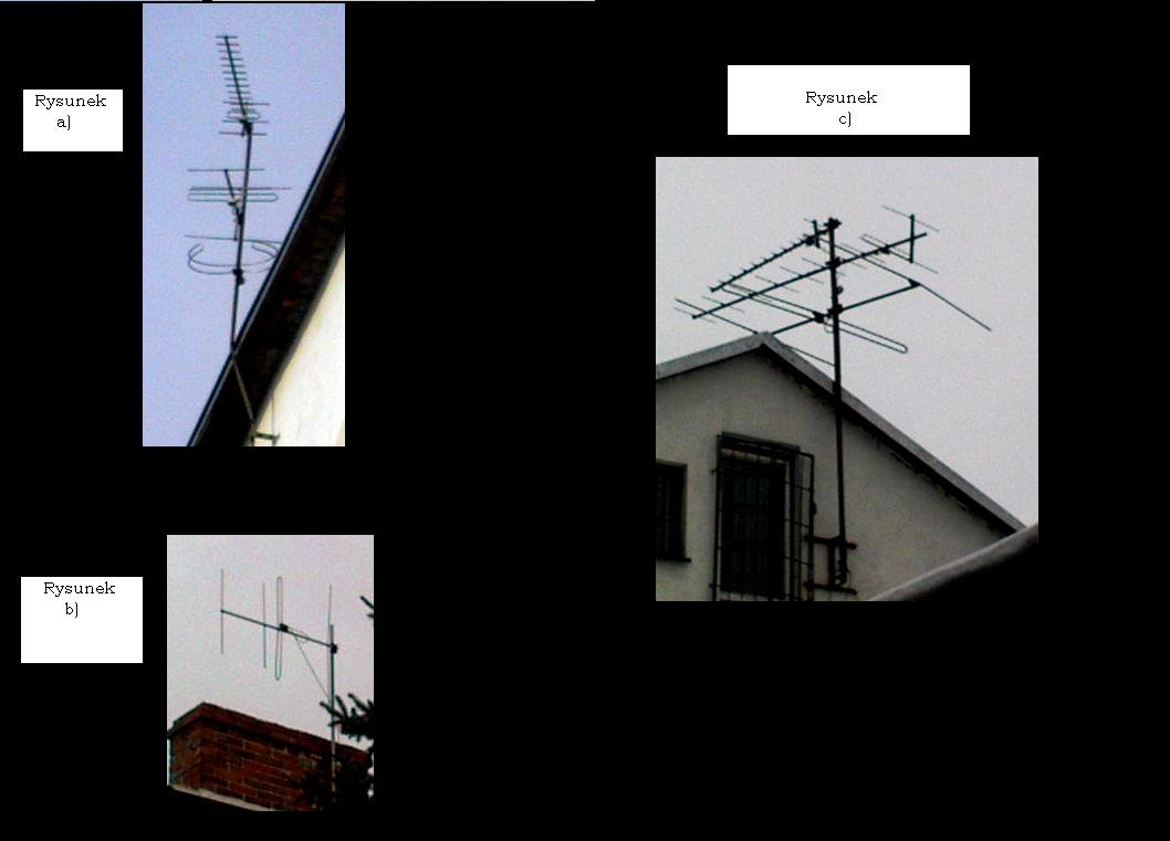

    Witam Państwa.
    Mam do Państwa nast. pytanie:
    Do czego służą i na jakich częstotliwościach (lub pasmach) pracują, oraz jakiego są produucenta (Telkom-Telmor Gdańsk, czy może Polskat Wojcieszów, czy może jeszcze innego...), a także z których lat mogą pochodzić (ogólnie wszystko na ich temat) pochodzą zaprezentowanej poniżej na fotce zamieszczonej w linku w/w anteny odbiorcze ?
    Proszę o Próbę identyfikacji ich na podstawie zdjęć a), b) oraz c).
    Oto link:
    https://obrazki.elektroda.pl/52_1257603637.jpg
    Czekam na Państwa Odpowiedzi.
    Adam
    PS: Mam co do tych anten (szczególnie z rys. a) oraz c) swoje przypuszczenia, jednakże chciałbym je potwierdzić i (oraz) zaczerpnąć więcej informacji na ich temat.

    A więc są to anteny typu YAGI .(kierunkowe) na fotce A . od góry jest to antena na pasmo UHF zysk całkowity10dB pracuje w zakresie 4-5 t.j 21-.69 kanału. następna to antena na zakres 3, 6-12 kanał . i na samym dole to antena na UKF-FM "radiowa"

    Hehe, Rysunek a) był najprostrzy do opisu, ale rys. c) jest już nieco trudniejszy,zaś rys. b) bardzo trudny.
    Tak więc, w dalszym ciągu czekam na dalsze Państwa Odpowiedzi na ów Temat.
    -Adam-
    PS: Ciekawi mnie zwłaszcza antena na rys. c (umocowana na samym dole), jak też rys. b).
    Ogólnie, Proszę o dalsze Odpowiedzi dot. w/w Tematu (anten).
    Czekam.
    -Adam-

    A więc odpowiadam na fotce B, jest to antena typu YAGI-UDA PRACUJE W 1 zakresie VHF polaryzacja PIONOWA. Co do fotki C jest to antena na UKF

    Myślę, iż ta ant. na zdjęciu b) to nie jest radiowa antena na I pasma, poniewaz jest ona za mała . Natomiast na dolna antena na fotce c) to i owszem.

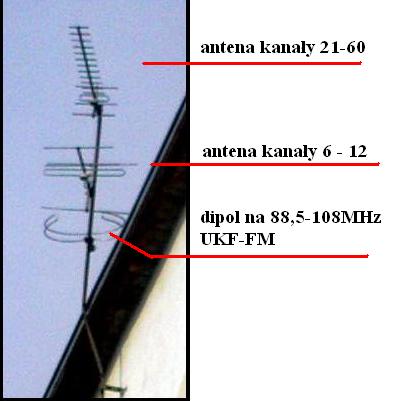

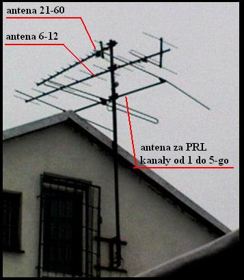

    Troszeczkę z nudów , pozwoliłem sobie na rysunkowe objaśnienia. :D
    Proszę o wszystkie informacja dot. anten odbiorczych z fotki

    Zdecydowanie na POLCAT.
    Czy tę antenę na k. 1-5 moglbym wykorzystac do UKF OIRT
    Będzie działała bardzo przyzwoicie.
    Dipol jest dostrojony do którego kanału VHF-u?
    Chodzi o dipol z rys.A (rys.1). To właśnie ten dipol pracuję w paśmie 80-110MHz.

    Teoretycznie 3 elementy Yagi ma zysk energetyczny około +4dBd .
    Pamiętać należy, że wibratorem anteny jest "dipol zamknięty" co jest jeszcze lepszym rozwiązanie. Dipol pętlowy ma dodatkowy zysk +2dBd.
    Można przyjąć , że antena Yagi (ta na rysunku) ma zysk około +6dBd - 1dBd (na symetryzator i szczególnie w okolicy mocowań symetryzatora i koncentryka).
    Ogólnie można przyjąć, że ma +5dBd .
    (chciałbym ją odkupić od jej dotychczasaowego własciciela i wykorzystac do odbioru DX -owego z Białorusi).
    Właściciel powinien jeszcze dopłacić, że zdejmiesz jemu tą Yagę. :D
    W tych pasmach juz nikt nie nadaje . Mówię tu o komercyjnych nadajnikach TV i R .
    Możesz policzyć za "wartość złomu aluminiowego".
    Jak dla mnie to warta jest 10zł. (bez zdejmowania) a 0zł. ze zdjęciem . :D
    Ile ona ma zysku na w przedziale 65-74 MHZ?
    Około +5dBd .
    2) Na który kanał z "paczki" 1-5 jest dostrojony dipol ten anteny ?
    Yaga na środek 70-80MHz.

    Nie to nie jest antena na UKF tylko jak napisałem na VHF . z fotki B Jak kolega ADEK1000 zaznaczył na fotce C antena na samym dole jest na UKF a nie na VHF

    Witam. OK, nie uwaznie przeczytałem,Przepraszam, ale moim zdaniem antena z fotki B) jest po pierwsze,źle zawieszona, w pol. V powinien być wysięgnik od masztu w bok, którego nie ma, a po 2. moim zdaniem antena ta jest za mała (wszystkie elementy ma za małe), jak antena na k.VHF,M pasma I i II
