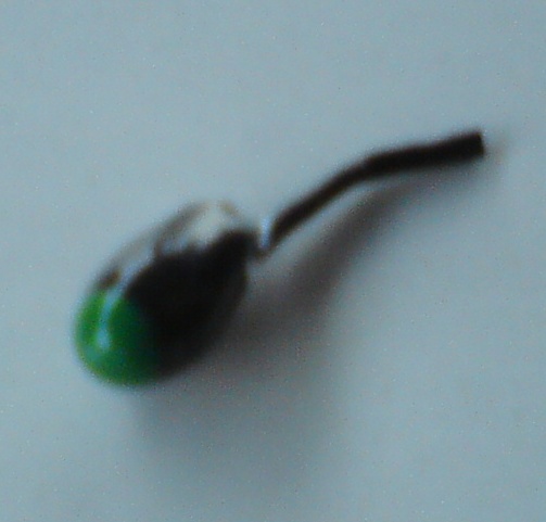

    Witam, padł mi czujnik temp. zewnętrznej. W serwisie 280 pln+vat (oszaleli). Rozebrałem swój i wyjąłem taki termistor jak na zdjęciu, może ktoś wie co to za "ustrojstwo".
    DAF XF 95 - czujnik temp. zew. Pomóżcie dobrać termistor.
    pozdrawiam

    Niewiele widać z tego zdjęcia, to czarne to pewnie koszulka termokurczliwa. Zdejmij ją i odczytaj dane z termistora, lub jak będziesz już miał dostęp do końcówek lutowniczych to zmierz omomierzem rezystancję termistora. 280zł? Nieźle walą klientów. Koszt termistora to góra 2zł.

    Przeważnie są to termistory z dostępnego "szeregu". Jeśli nie uda się nic pomierzyć, lub odczytać można kupić termistor NTC 10K, 22K, 100K i podpinać kolejno. Jak pokaże temperaturę zbliżoną do tej jaka panuje na zewnątrz to znaczy ze trafiliśmy. Inna metoda to wpiąć potencjometr około 100K i kręcić nim od 100K do minimalnego oporu aż do czasu zrównania się temperatury na wyświetlaczy z temp. na zewnątrz. Potem zmierzyć ustawioną rezystancję i kupić odpowiedni termistor.
    Tylko trzeba pamiętać ze termistory mogą się różnić charakterystyką, więc trzeba się liczyć z drobnymi rozbierznościami przy zastosowaniu nie oryginalnego termistora.

    Dokładnie jest tak jak pisze djsway, ale wiadomo, że lepiej gdyby udało Ci się odczytać wartość. Zakładam, że usterka polegała na odłączeniu, bądź odłamaniu którejś z nóżek termistora od żyły przewodu. Jest szansa, że zmierzysz, bo będzie błyszcząca końcówka po ułamanej nóżce. Może uda Ci się nawet po oczyszczeniu, przylutować przewód na nowo, bez szukania nowego termistora. Najlepiej zalej nóżki po zalutowaniu, klejem, bo inaczej lubią się utleniać i odpadać (tym bardziej, że jest to czujnik na zewnątrz).

    Na tych termistorach kodem sa kolory. Zrób tak jak radzi Djsway w części z potencjometrem. Tylko musisz sie zaopatrzyć w zwykły termometr.

    W miarę udało mi się coś dopasować, 1+2,2 K. Różnica +/- 1'C.
