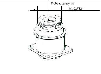

    Przyłącze palnika
    Vaillant Geyser Mag 275/9 XTZW - potrzebne dysze na LPG

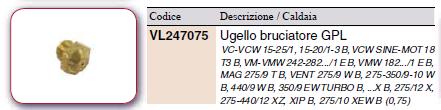

    Z materiałów które posiadam wnioskuję, że potrzebne mi dysze używane były w podgrzewaczach MAG 275…440/9 XTZW
    Serwisant Vaillanta dobrał mi dysze główne z otworem 0,72mm i troszkę innym gwintem. Dyszy palnika dyżurnego nie znalazł
    Powiedział również że tego podgrzewacza się nie reguluje
    Zauważyłem jednak, że w miejscu gdzie przykręca się palnik jest jakaś śruba regulacyjna (zaznaczona strzałką na zdjęciu przyłącza)
    Wiecie co się tą śruba reguluje i jak to się robi?

    W Niemczech pracują(wały) też na propanie.
    Przebudowa tylko przez serwisanta (nie instalatora) i na własne ryzyko.
    Przed przebudową i po przebudowie, bezwzględnie musi być szczelny gazowo, w ruchu i na postoju.
    Dysze mają być D=0,75 z takim samym gwintem i tego samego typu. Dysza palnika dyż. 0,13-0,15 ew. 0,18. Pod palnikiem na łączniku, międzu dwoma uszczelkami, dysza wstępna 1*3,0-3,2 mm. Ten typ łącznika powinien być wymieniony, ale może być niedostępny, a jeśli jest to ok. 200 zł lub więcej. Serwisant może spróbować przeregulować tą pokazaną śrubą, ale bez konieczniości nie kręcić.....(nie mam danych dot. ciśnienia w palniku). Myślę, że max. powinno być w przedziale 18-25 mbar.

    Po sprawdzeniu w naturze muszę sprostować swoją poradę.
    W tych podgrzewaczach też były montowane dwustopniowe zawory gazowe w komplecie z innymi łącznikami, dlatego chciałem zobaczyć jego zdjęcie. Tu jest zawór jednostopniowy, którego próba regulacji nie wniesie niczego dobrego. Potrzebne części nie są już dostępne. Toteż nawet po wymianie dysz nie uzyska się prawidłowej i bezpiecznej zależności mocy od natężenia przepływu wody.
