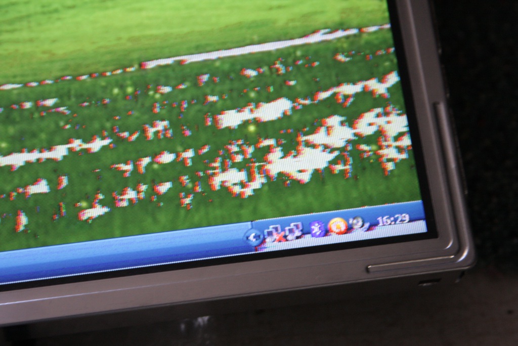

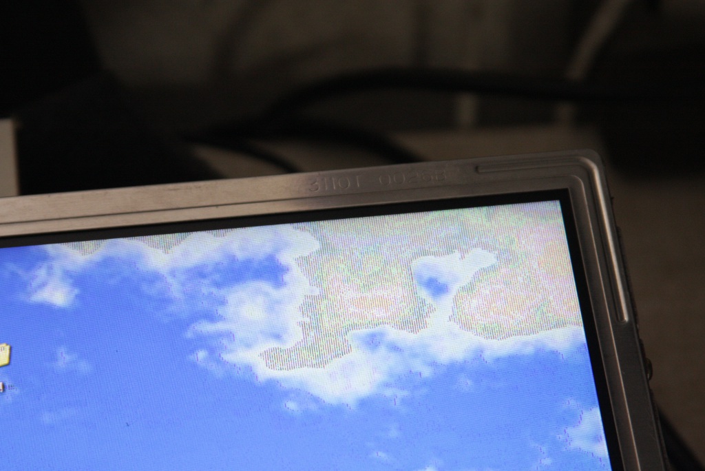

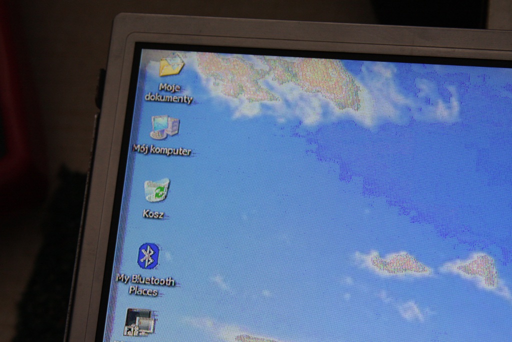

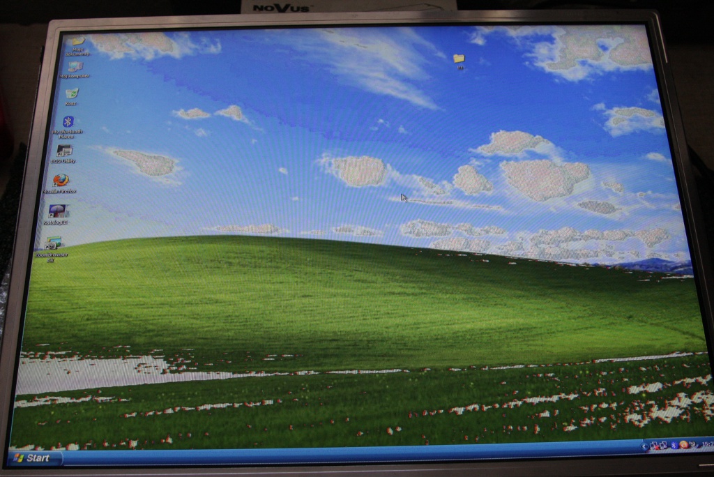

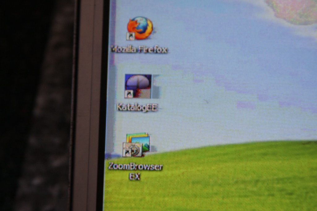

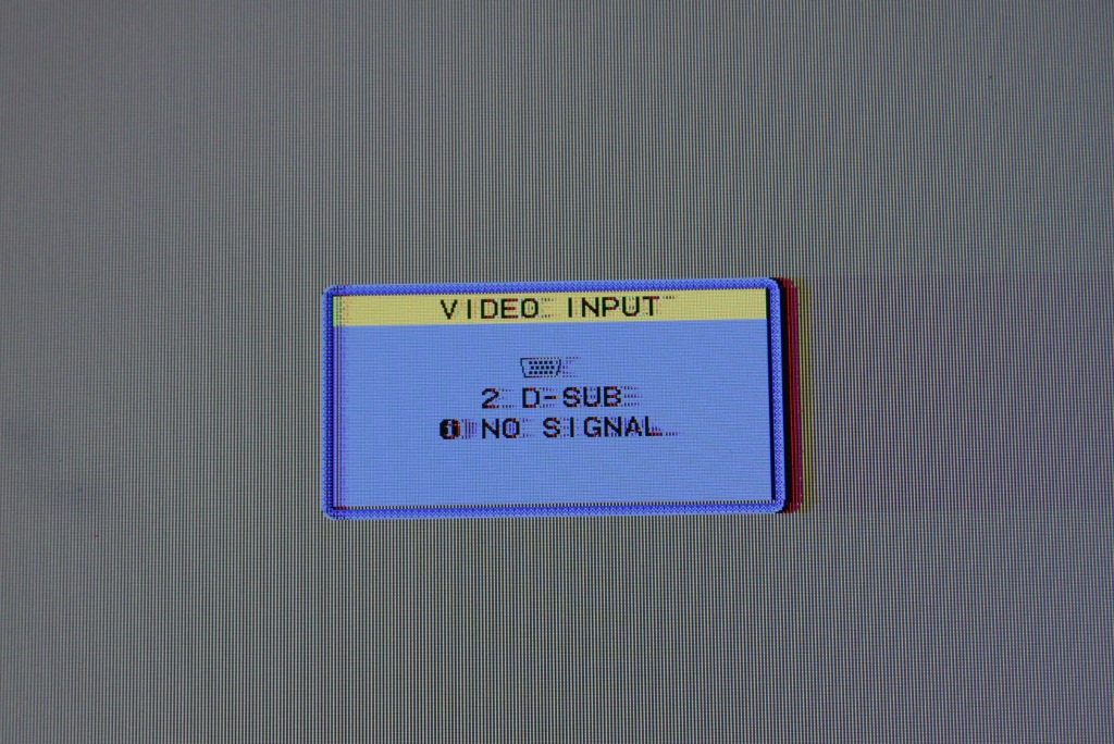

    Od dłuższego czasu męczę się z monitorem NEC'a 2070NX.
    Wyświetla obraz ale nie czysty, jakby był zakłócany. Nie ważne czy podam sygnał czy też nie.
    NEC MS LCD2070NX - zniekształcony obraz / zakłócenia w obrazie NEC MS LCD2070NX - zniekształcony obraz / zakłócenia w obrazie NEC MS LCD2070NX - zniekształcony obraz / zakłócenia w obrazie

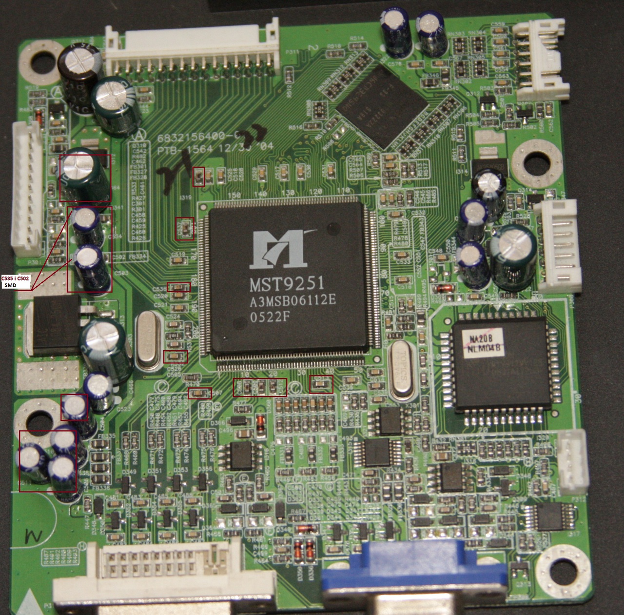

    Wymieniłem elektrolity w zasilaczu, oraz na płytce sygnałowej.
    Poprawiłem luty na gnieździe sygnałowym matrycy.
    Nic nie pomogło. Scalak MST9251 grzeje się, wręcz parzy bez radiatora. Po schłodzeniu szybko się nagrzewa.
    Na zdjęciu płytki sygnałowej zaznaczyłem na czerwono kondensatory , które wykazują zwarcie ale tylko gdy są wlutowane.
    Po wylutowaniu mierząc pady wynika, że mają zwarcie do masy. Czyli jakby procesor sam w sobie miał jakieś zwarcie. Nie wiem nie mam już pomysłów.
    Czy może ktoś z kolegów już przerabiał podobny temat i może jakoś pomóc?
