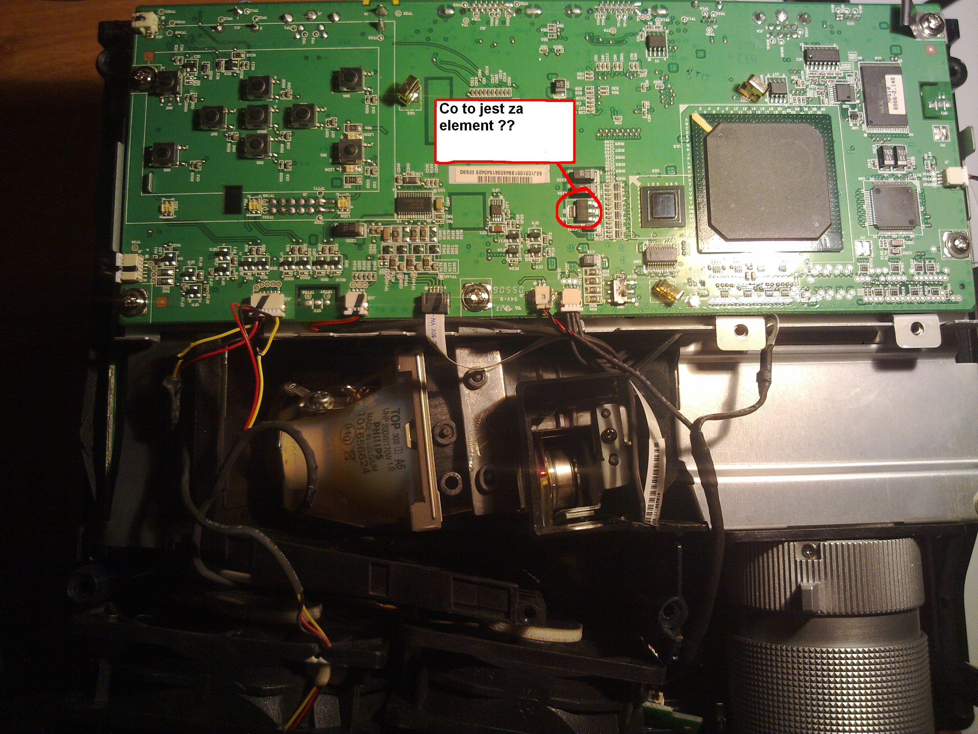

    Mam następujący problem:
    Benq MP610 - Ostrzeżenie o przegrzaniu, jak sprawdzić czujniki i płyta główna?

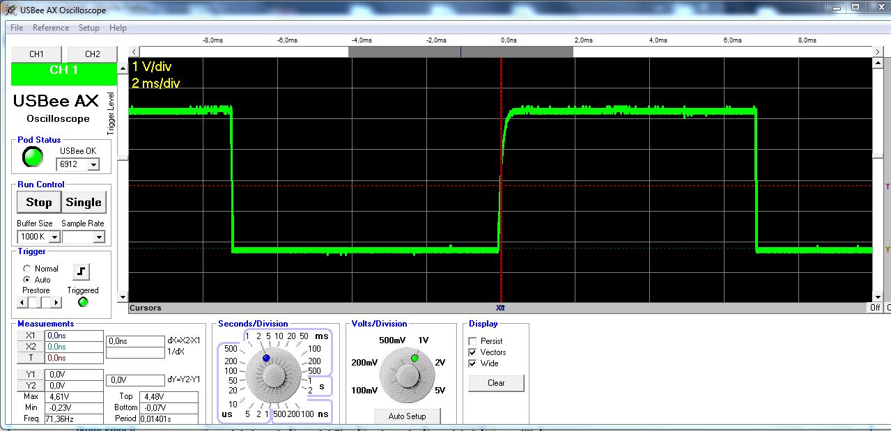

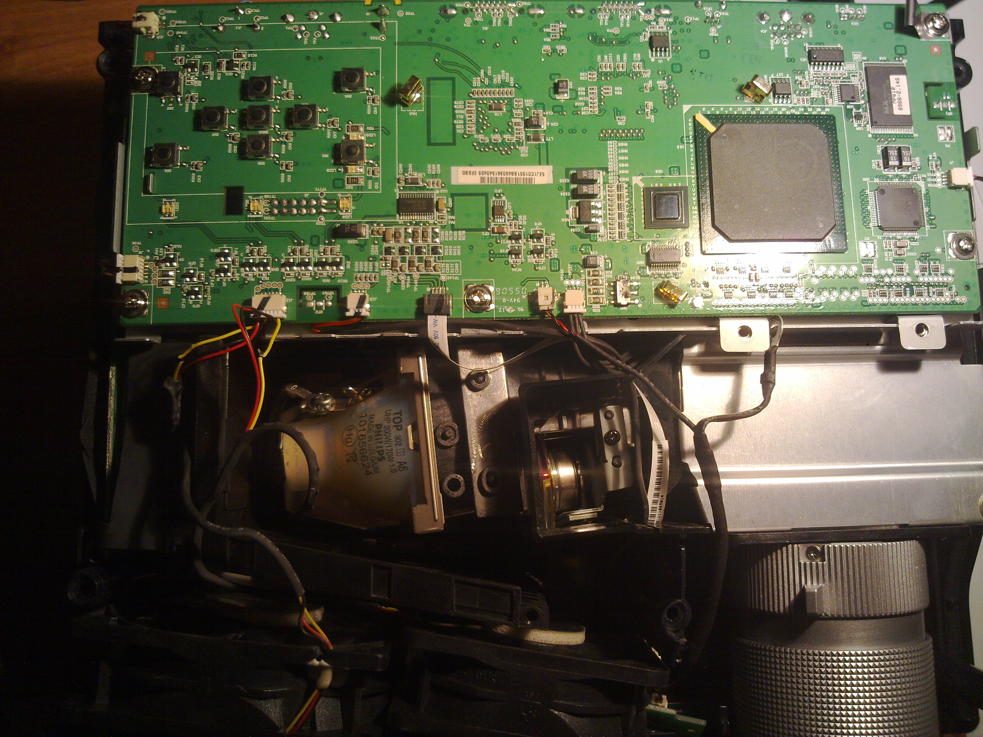

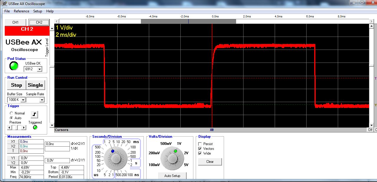

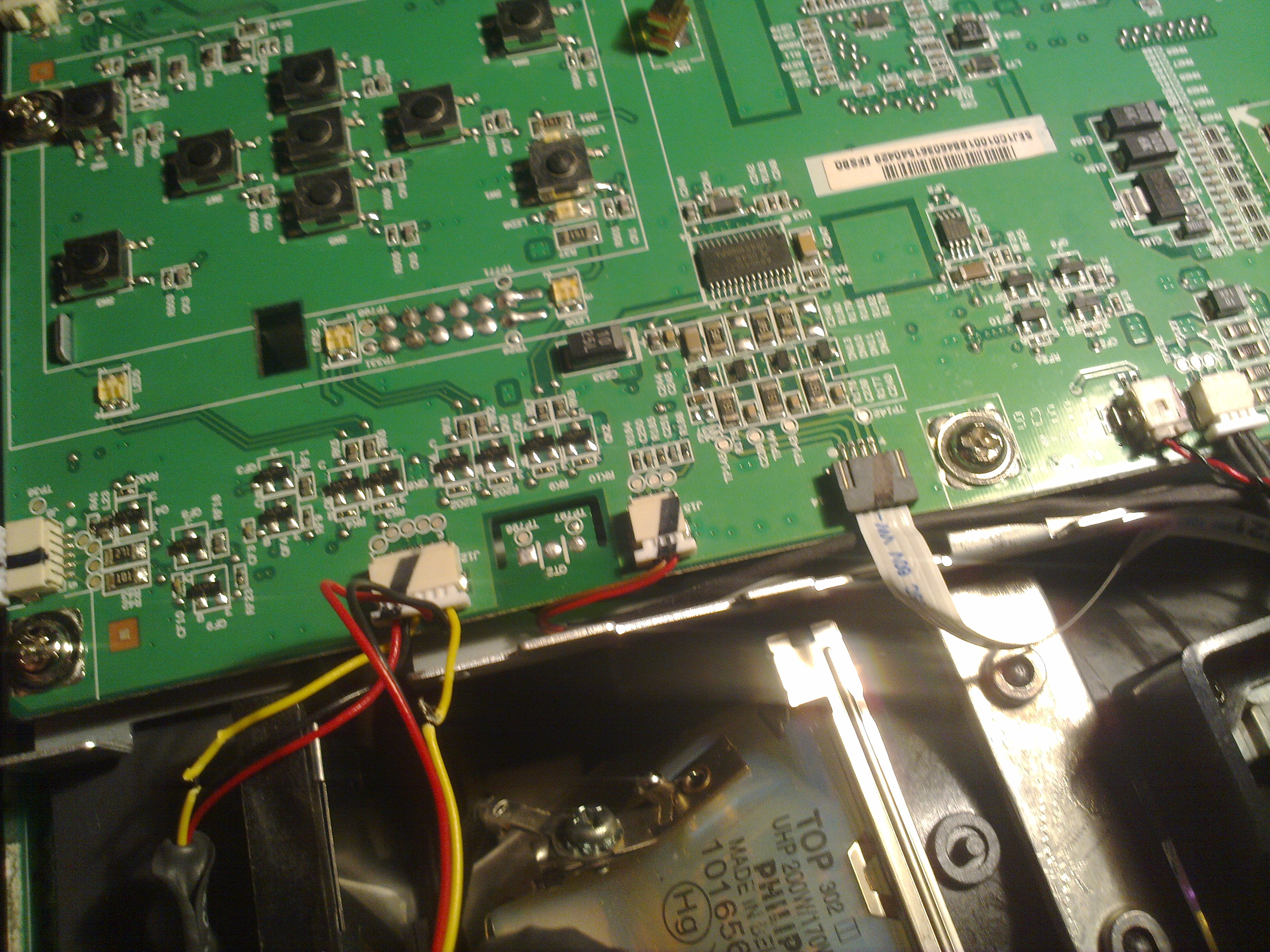

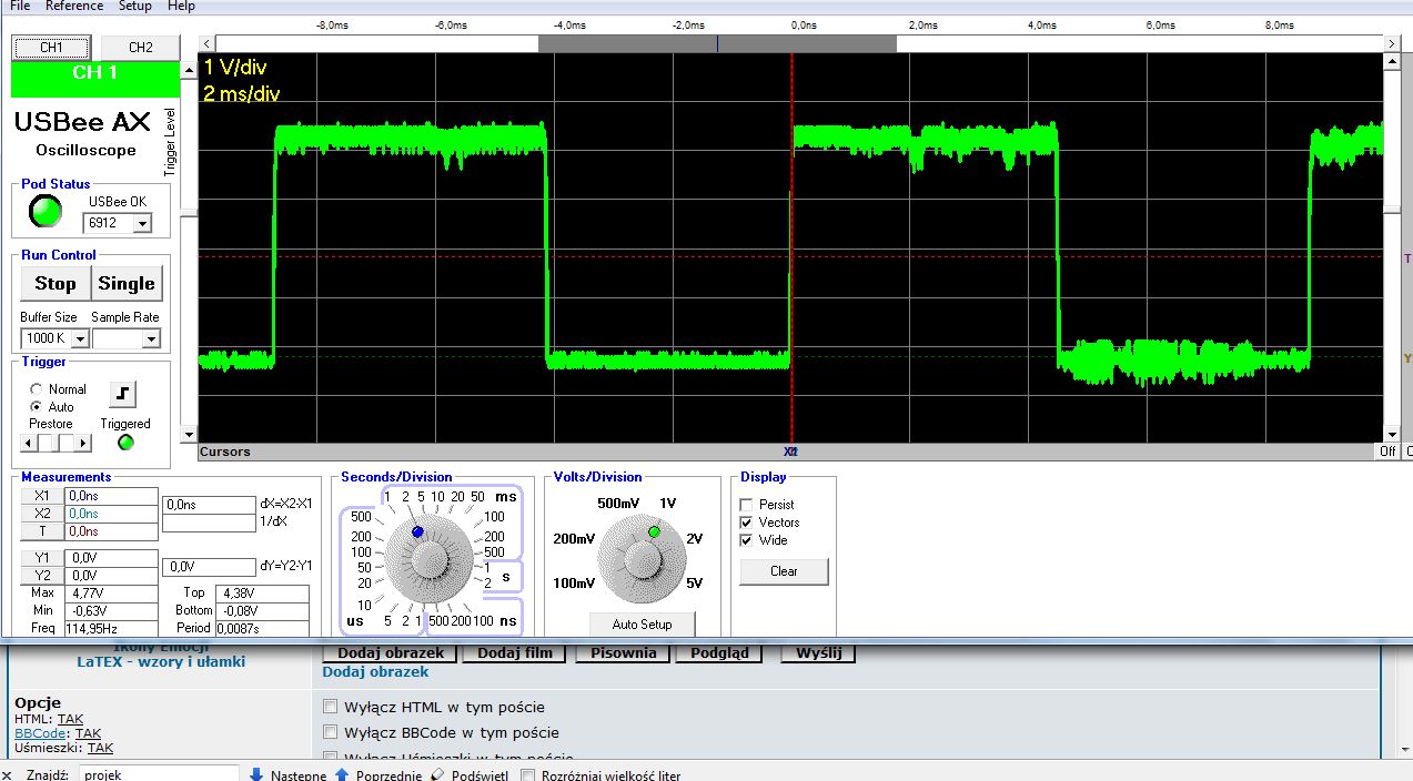

    Sprawdzałem oscyloskopem piny kontrolne na płytce w miejscu gdzie dochodzi sygnał z czujników na wentylatorach: (żółte kabelki)
    Benq MP610 - Ostrzeżenie o przegrzaniu, jak sprawdzić czujniki i płyta główna? Benq MP610 - Ostrzeżenie o przegrzaniu, jak sprawdzić czujniki i płyta główna? Benq MP610 - Ostrzeżenie o przegrzaniu, jak sprawdzić czujniki i płyta główna?

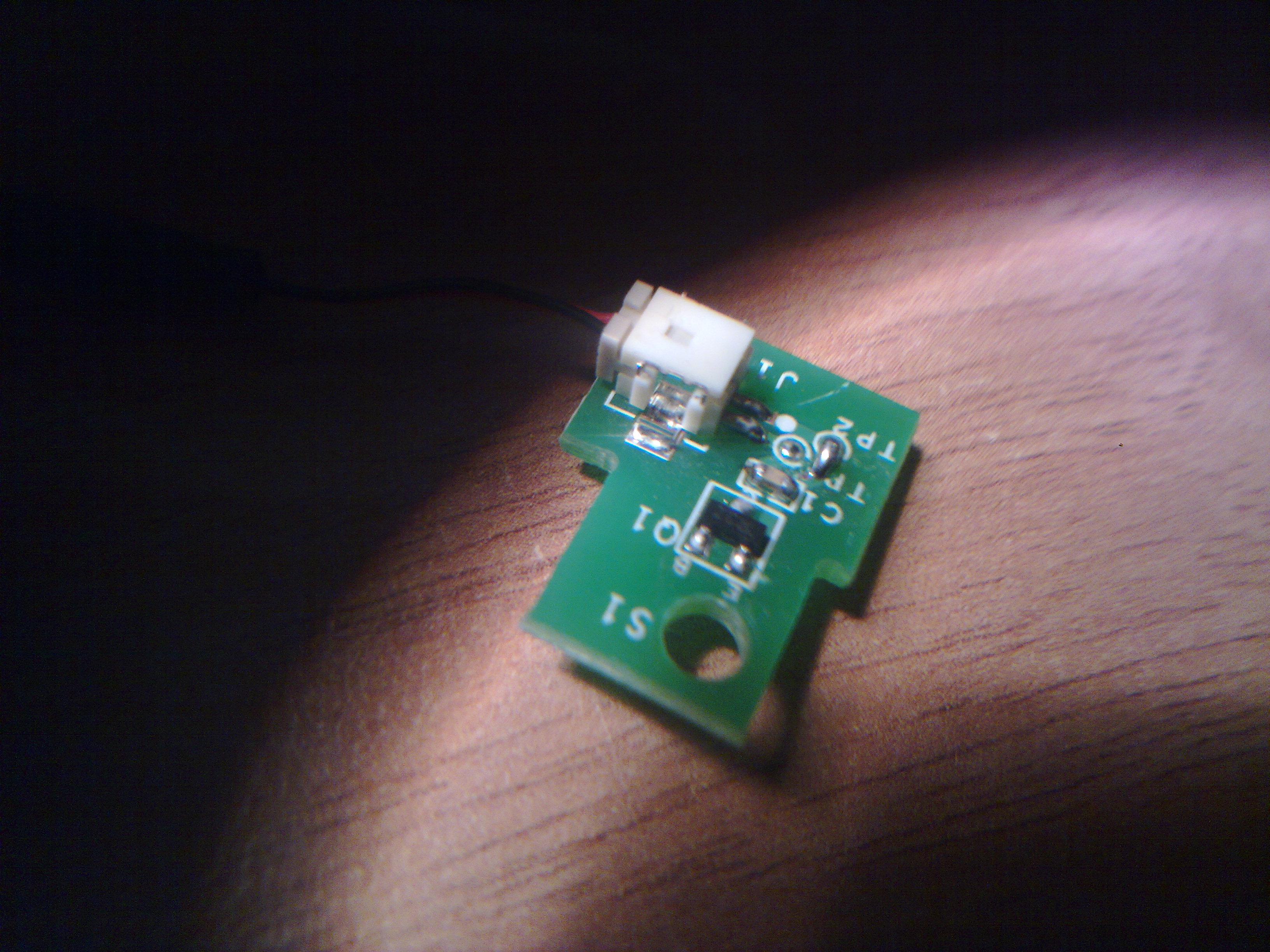

    Jest jeszcze w dolnej części projektora taki czujnik:
    Jak go sprawdzić/pominąć?
    Komunikat wyświetla się prawie od razu po włączeniu projektora, wentylatory pracują na maxa. Po 18 sekundach się wyłącza, jak się schładza to dioda TEMP świeci na czerwono a LAMP na zielono, po wyłączeniu się wiatraków można go normalnie włączyć. Po podmianie płyty głównej od innego benq mp610 wszystko działa, czyli coś na płycie głównej.
    diody podczas schładzania po błędzie:
    power - żółty
    temp-czerewony
    lamp-zielony
    Poszukuje serwisówki, schematu. Wentylatory zachowują się dosyć dziwnie, właśnie przestał chodzić ten od schłodzenia lampy i lampa migotała aż gasła, a menu startowe się nie pokazywało. Podłączyłem wentylatorek pod zasilacz 12V a sygnał obrotów doprowadziłem z innego, projektor ruszył ale nadal po chwili ten sam komunikat.

    Dziękuje, wg. ledów dolega mu:
    Temperature 2 error (over limited temperature)
    TEMPERATURE2ERRORCOUNT Thermal sensor 2 over temperature Temperature over 70℃
    Sadząc po tym, że jak odepnę zewnętrzny czujnik to pokazuje na ledach inny błąd, a jak się podmieni płytę główną to jest wszystko ok, to sensor 2 jest gdzieś na płycie głównej.
    Jak go zlokalizować?

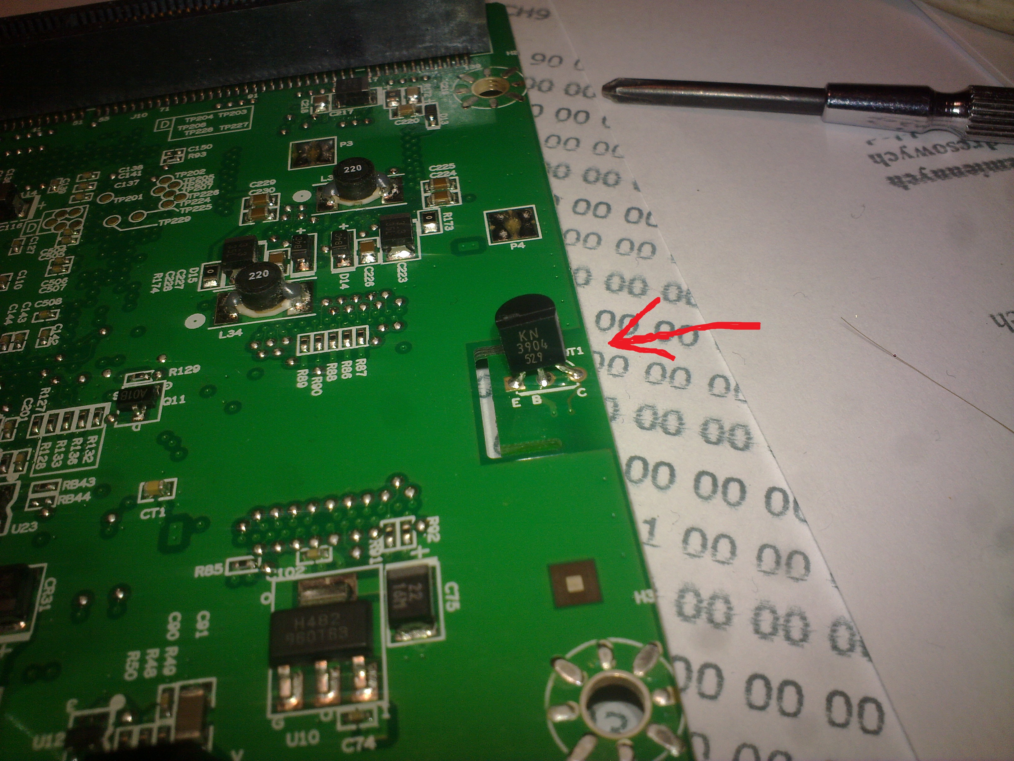

    Czy to nie robi czasami za czujnik temperatury:
    - jedyny element na płytce nie w smd i odseparowany od reszty laminatu
    Wymieniłem ten tranzystor i nadal to samo :cry:
    Gdzie szukać drugiego czujnika temperatury?

    To tranzystor NPN i wygląda jak użyty w roli czujnika temperatury. Jednak wątpię, żeby uszkodził się tak sam od siebie. Możesz spróbować podmienić go.
  • #6 9399933
    hubiwit
    Poziom 25  
    Posty: 1591
    Pomógł: 41
    Ocena: 262
    Właśnie go podmieniłem i nadal tak samo.
    Projektor ma w sumie 2 czujniki temperatury - jeden na osobnej płytce na kabelku i jak go się odłączy to wychodzi błąd czujnika nr. 1. A jak jest ten zewnętrzny podłączony to wychodzi błąd czujnika nr. 2. Po podmianie płyty głównej błąd nie wychodzi - czyli czujnik 2 jest na tej płycie. Prawdopodobnie to właśnie ten tranzystor. Po podmianie nadal to samo, płyta wielowarstwowa więc nie dojdę, gdzie jest podłączony. Potrzebuje schematu płyty głównej projektora lub informacji gdzie jest podłączony.
    Jak pominąć ten tranzystor, żeby projektor myślał że temperatura jest w normie?

    Witam! jak mogę się dołączyć mam taki sam projektor w ogóle mi się nie uruchamia tylko świecą kontrolki i nic się nie dzieje zauważyłem że nie płycie głównej nie mam jednego elementu (skorzystałem ze zdjęcia założyciela tematu) zaznaczony na zdjęciu poniżej może mi ktoś powiedzieć co to jest i gdzie to można kupić ?
  • #10 11622168
    sokes
    Posty: 20
    Też mam ten sam problem. Udało się go rozwiązać? W moim przypadku mogę przypuszczać że to lampa na wykończeniu
