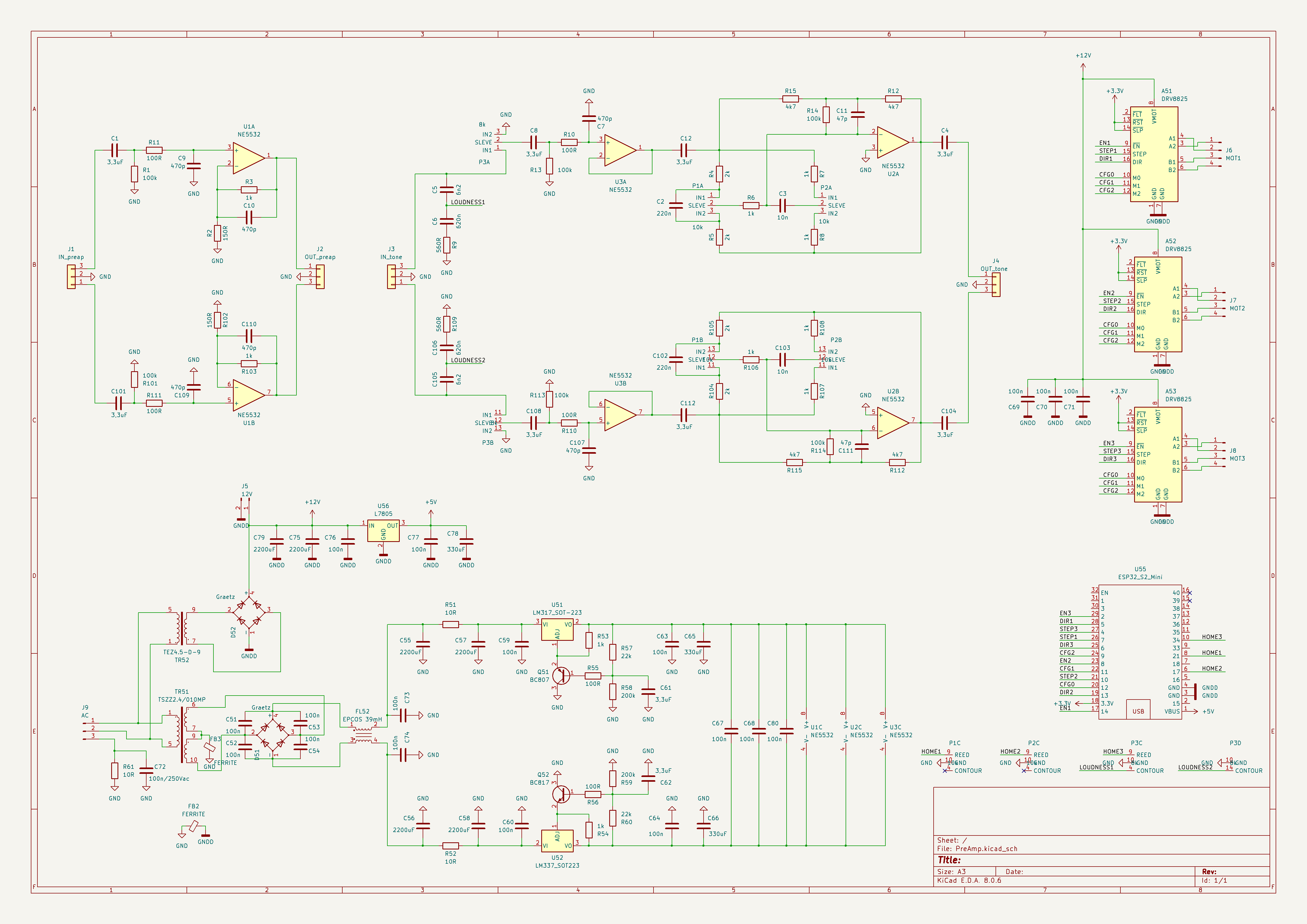

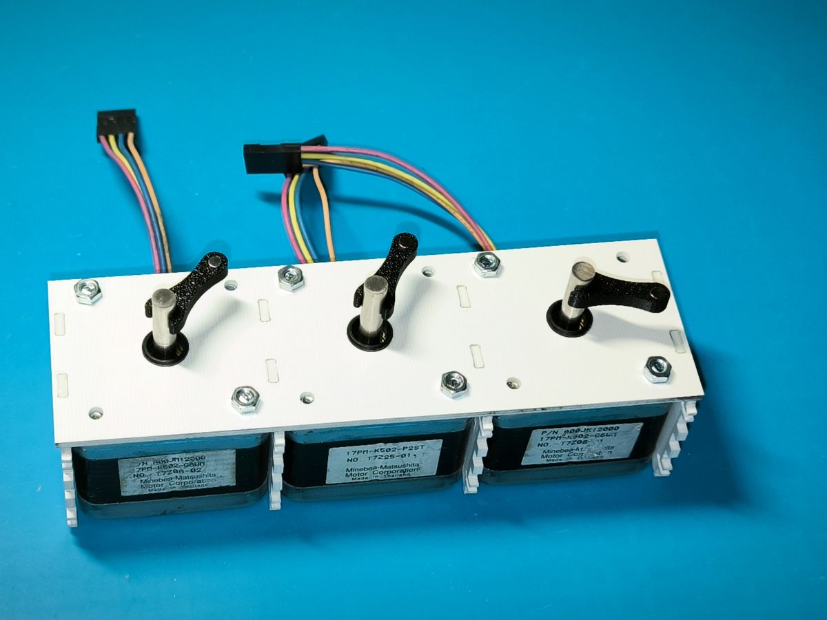

Tak oto powstał przedwzmacniacz, który jest nie prosty, nie tani, ale za to zgodny z oczekiwaniami

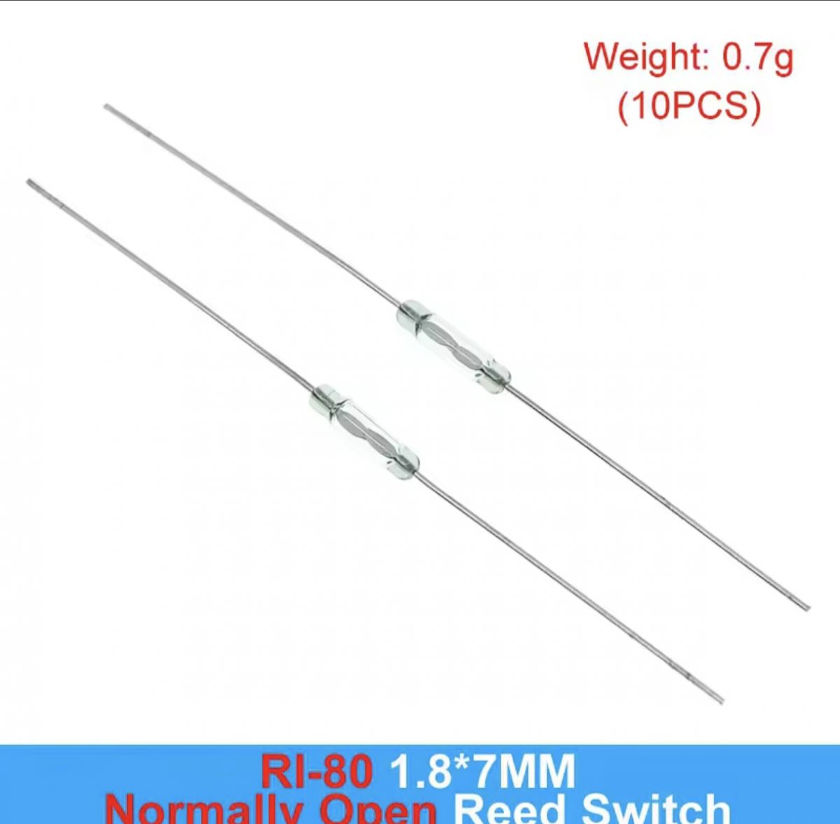

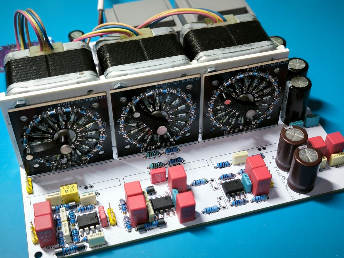

Nie tani, bo zawiera 93 kontaktrony, stąd te dziwnie wyglądające "potencjometry". Ot taka fanaberia. Każda z sześciu płytek zawiera po 15 kontaktronów w torze audio, a 3 dodatkowe kontaktrony służą jako "home" dla silników krokowych, na których ośkach jest ramię z magnesem.

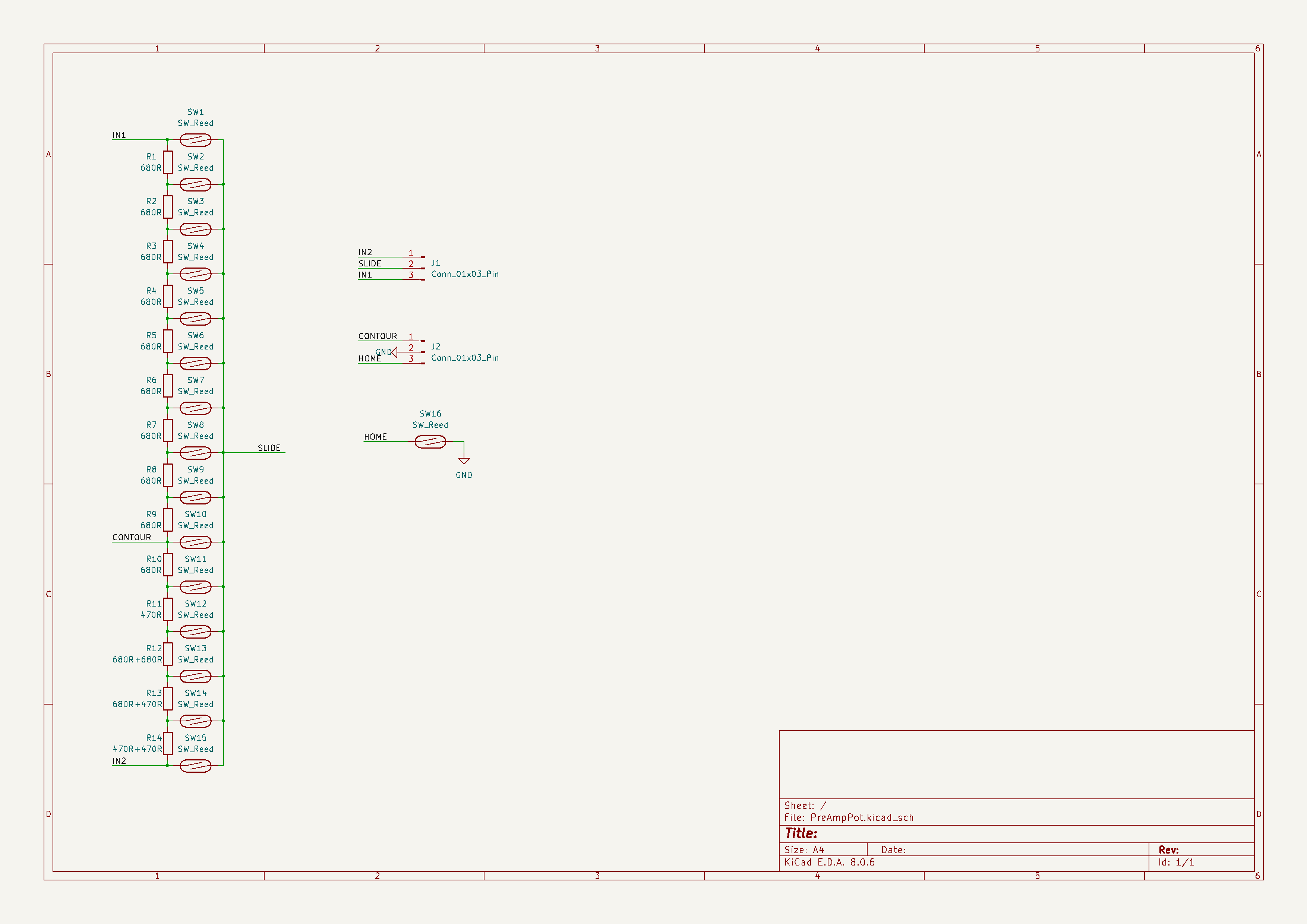

Schemat dla "potencjometru" głośności, jednego kanału. Niskie i wysokie tony mają podobny schemat, z tym, że wszystkie rezystory mają identyczną wartość 680 Ω. Jak można policzyć wypadkowa rezystancja wynosi ok. 9,5 kΩ. "Potencjometr" głośności posiada pseudo logarytmiczną charakterystykę z odczepem loudness i trochę mniejszą rezystancję wypadkową.
Przełączanie jest słyszalne, ale nie zawsze, zależy od wzajemnych nastaw.
Rezystory metalizowane, kondensatory foliowe, stabilizatory napięcia które z założenia mają generować niski poziom szumu.
Wzmacniacz U1A i U1B służy do podniesienia poziomu sygnału z karty PCM2705.
Całość jest sterowana przez ESP32 S2, na filmie wydać moment startu, kiedy jest określana pozycja home dla każdego z 3 potencjometrów.

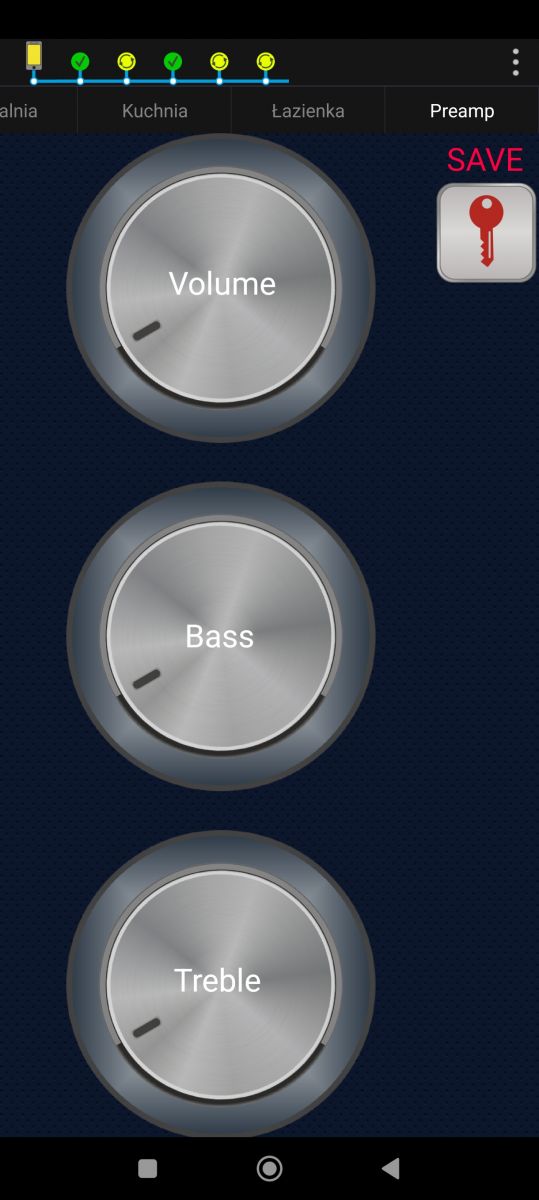

Do zmiany nastaw użyłem wygodnej aplikacji Virtuino.
Całość prezentuje się tak:

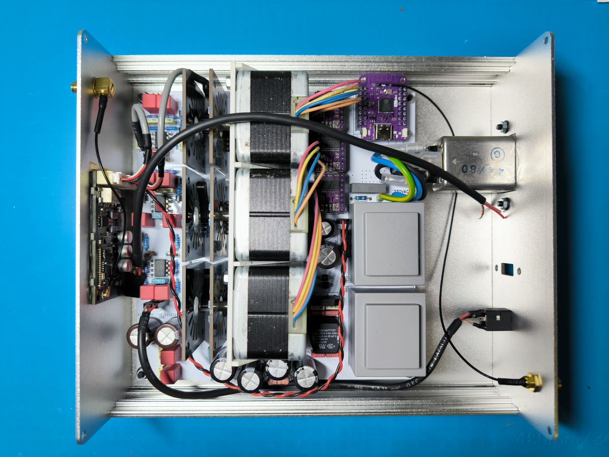

Na zdjęciu brakuje tylko karty audio PCM2705, tak samo nie zrobiłem zdjęcia po zamknięciu obudowy, choć nie ma na co patrzeć, jest nudna. Raz że jest niewidoczna, bo w suficie podwieszanym, a dwa ma tylko 1 jack dla wyjścia sygnału, gniazdo USB i 2 anteny (WiFi dla ESP32 i BL) oraz zasilanie.
Nie będę rozpisywał się o brzmieniu, bo się na tym nie znam. Brzmi jak ma brzmieć jak na "głośniki do projektora"
Czy można bez mikrokontrolera? Można, ale jakoś nie pasowałyby mi te sznurki zwisające z sufitu owinięte wokół pokręteł potencjometrów...
