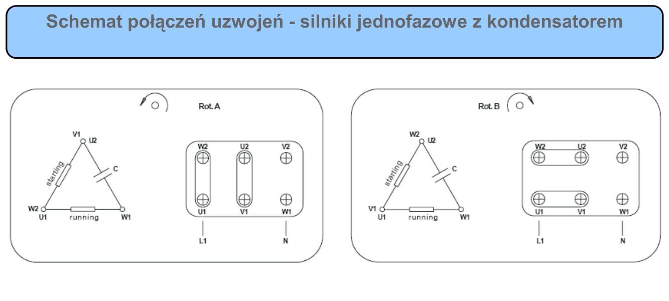

    Wczoraj rozebraliśmy stojan, obejrzeliśmy , sprawdziliśmy czy swobodnie rusza się wirnik (tak). Podłączyłem szeregowo przez żarówkę i bezpośrednio zasilanie 230V~.
    Cicho buczy silnik. Podłączenie do środka i skrajnej końcówki (3 piny).
    R~17R na każdym z uzwojeń.
    Powinien silnik ruszyć czy potrzebny jest kondensator?
    Dysponuje ktoś z kolegów schematem centralki ROBO1000? Chociaż samą częścią wykonawczą z triakami, rezystorem i kondensatorem rozruchowym. Byłbym wdzięczy za podesłanie (ew linka)
    Czy silnik w siłowniku jest jednofazowy asynchroniczny z rozruchem kondensatorowym? (załącznik)
