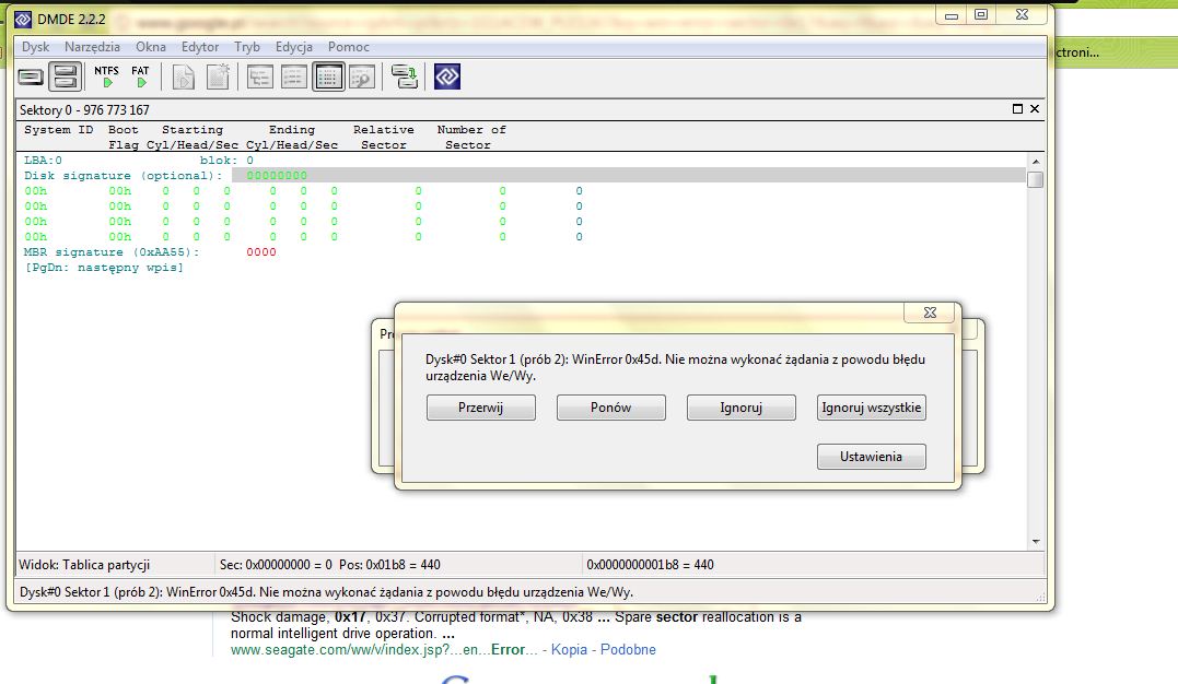

    Dysk marki lacie zewnętrzny 500 gb, po prostu przestał działać system go wykrywa ale nie widzi. Poczytałem trochę forum i spróbowałem Programem DMDE . Program widzi dysk ale po próbie skanowania wyskakuja błedy:
    Seagate Momentus 5400.6 250 GB - dysk niewidoczny w systemie, jak odzyskać dane?
    CHciałbym wiedzieć czy da się coś zrobić z dyskiem czy muszę zainwestować w nowy sprzęt..
    Dodam tylko ze dysk używany był tylko do magazynowania i to sporadycznie , nigdy nie upadł.....niestety gwarancja już minęła
