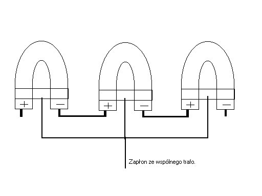

    Mam problem z tym strobolem tylko że mój przeszedł modernizację w postaci wymiany kondensatorów na 150uF i zamias opornika mocy jest żarówka 100W. Palniki sztuk 3 IFK 120 są połączone szeregowo, zamiast oporników ograniczających prąd dla palników są zwory. Po ostatniej imprezie strobo zdechło, a raczej dziwnie się zachowuje przy wszystkich palnikach podłączonych błyska bardzo rzadko co 30 sek jeden błysk. Jeżeli wyjmę którykolwiek palnik i wstawię w jego miejscę zworę to działa jak trzeba. Kto mi powie co w tym się popsuło???

    Ciekawe! Po co te palniki są połączone szeregowo? A jakim napięciem ten kondensator jest ładowany? wszystko wskazuje na to, że palniki się już trochę zużyły i nie wystarcza do ich zapłonu to napięcie ( przy założeniu, że impuls zapłonowy nadal ma tą samą amplitudę (energię).

    Palniki są połączone w szereg a według tego co wywnioskowałem jak blizej przyjrzałem się palnikom to elektrody w środku palika są czarne i te 600 V nie wystarcza do ładowania i na razie wyjmę jeden palnik i wstawie zwore a ten nie używany dostanie oddzielne zasilanie z innej baterii kondensatorów. Numer z szeregowym łączeniem palników jest dobry na początek ale planuje wymienić te palniki na taki w kształcie spirali znajdujący się w ofercie TME a te 3 dać jako dopałkę w tle żeby zwiększyć częśtotliwość. Mam na myśli zrobienie czegoś w rodzaju jeden duży strobo daje silne błyski i kilka mniejszych odpalancy jeden po drugim sporo mniejszych ale z dużą częstotliwością.

    Masz więc transformator lub powielacz i z niego ładujesz kondensator napięciem 600V. Nie wydaje mi się to rozwiązanie idealnym. Palnik IFK 120 (bo chyba takie masz?) ma w prawdzie moc maks. 120 Juli ale pracować powinien przy 40J! Informacja fabryczna podawała, że może on wtedy dać nie mniej jak 1000 błysków. Z częstotliwością 10Hz to jest niecałe dwie minuty pracy. Obniżając jego moc do kilku Juli, znacznie wydłuży się czas pracy. Myślałem, żeby zastosować kilka takich palników w jednej obudowie (np. 10) i kolejno z szybkością 10 Hz je wyzwalać (oczywiście każdy z osobnego kondensatora). Wtedy ich żywotność (przy znacznej energii błysku) wydłużyła by się do kilkunastu minut. Ale to też zmuszało by do właczania stroboskopu na kilkanaście sekund (żeby go oszczędzać). Jedno jest pewne, że te palniki mogą pracować z kondensatorem ok. 5 uF w dłuższym czasie. Jeśli natomiast pojemność będzie rosła to czas pracy gwałtownie się skróci.

    To nie jest dobry pomysł z łączeniem szeregowym palników.
    Teraz niedziała ponieważ jeden z palników szybciej się zużył (a jeszcze przy takiej pojemności kondensatora) i zwiększyło się znacznie jego minimalne napięcie zapłonu. Pozatym ten powielacz nie da sztywnego napiecia 600V.
    Aby migały 3 naraz powinno się zrobić zasilanie z powielaczem do każdego z palników, każdy ze swoim kondensatorem wyładowawczym.

    U mnie to wygląda tak: niepodłaczone końce idą do płytki stroboskopu a zapłon do transformatorka
