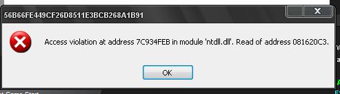

    Wczoraj kiedy uruchamialem komputer wyskakiwaly mi bledy m.in ze trzeba usunac Templorary Internet Files. ( chyba to tak sie pisze). Nic nie chcialo mi poprawnie dzialac.
    Zrobilem format oraz zainstalowalem windowsa xp. Lecz w trakcie instalacji wyskakiwaly mi bledy ze nie moze skopiowac (2 lub 3) plikow dll.
    Postanowilem jeszcze raz wejsc w instalator i tym razem dac "napraw"
    Po tym wszystko bylo ok (tzn uruchamial sie ) ale bledy byly te same jak z przed formatu

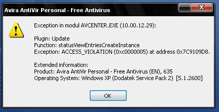

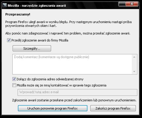

    Oto zdjecia nie ktorych bledow:

    Na poczatku nic nie moglem instalowac. Dopiero za ktoryms razem udawalo sie.
    Z niektorymi programami mam tak ze po zainstalowaniu i zrestartowaniu komputera juz nie dzialaly.

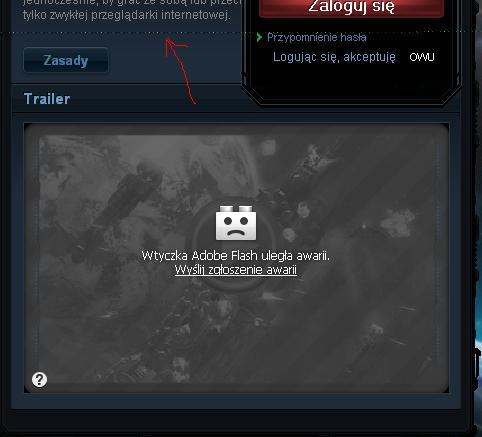

    Dodatkowo zauwazylem ze czasami pojawia sie taki pasek :

    Uzyj HdTune (nie pro) i daj screeny ze wszystkich zakladek programu.
    Sprawdz ram -> www.memtest.org
    Zrob skan przy pomocy CureIt Livecd.

    Zacznij od testu pamięci RAM - przeprowadzany z poziomu programu, np. Memtest, uruchomionego z bootowalnego nośnika (dyskietka, płyta, pendrive) - wskazane przez Ciebie objawy występujące w trakcie instalacji systemu na nią, jako pierwszą podejrzaną, wskazują.

    Po wyciagnieciu (zepsutego) Ramu nie bylo juz problemow. Wsadzilem inne i smiga ,wiec zamykam temat :)
