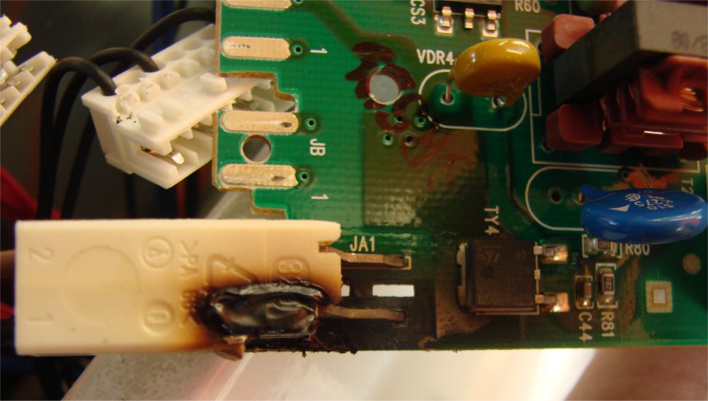

    Od niedługiego czasu gdy zmywarka pracuje wyraźnie czuć w kuchni zapach jak sądzę przypalonej elektroniki. Taki sam jak wtedy gdy usmażyłem scalak na płytce dysku twardego w trakcie eksperymentów.
    Wytargałem zmywarkę na środek kuchni, podłączyłem i dokładnie obwąchałem. Wyraźnie smrodek dochodzi znad programatora, znad klawiszy.
    Zmywarka póki co chodzi.
    Czy to znaczy że programator długo już nie pociągnie? Czas rozglądać się za nowym? Gwarancja blisko rok temu minęła.
    Żeby do środka zaglądnąć, wymontować ten czarny plastik z programatorem to wystarczy odkręcić te sześć (widać trzy) śrubek od wewnątrz?

    Wystarczy odkręcić wspomniane 6 śrubek. Programator nowy kosztuje dla klienta tak ok. 4,5 do 5 stówek. Rozkrecaj panel, i to szybko - prawdopodobnie, tradycyjnie, kopci się warystor na triaku pompy myjacej.

    Złącze A wygląda na przypalone , tak jak by się topiło .
    Tylko czym to jest spowodowane? Nie wygląda mi to na uszkodzenie jakiegoś układu elektronicznego, raczej na zły kontakt w złączu ale oczywiście to tylko interpretacja "cienkiego Bolka". Poniżej kilka fotek dla zobrazowania problemu. Musiałem wykazać trochę odwagi coby posklejane elementy rozerwać:
    Zmywarka Electrolux ESL 66010 - zapach spalenizny z programatora, co robić? Zmywarka Electrolux ESL 66010 - zapach spalenizny z programatora, co robić? Zmywarka Electrolux ESL 66010 - zapach spalenizny z programatora, co robić? Zmywarka Electrolux ESL 66010 - zapach spalenizny z programatora, co robić?
    Da się to naprawić? Nie jestem specem ale z lutowaniem ( poza powierzchniowym oczywiście ) nie mam większych problemów. Gdybyście udzielili cennych wskazówek co do sposobu naprawy to spróbowałbym uratować parę stówek. W sumie nic nie tracę grzebiąc w płytce, ta już długo nie pociągnie.

    Te złącza tak mają. Wymienić i będzie dobrze. Zamiast wtyczki można wstawić normalne wsuwki, tylko je zaizoluj termokurczami i zabezpiecz przed wypadnięciem.
    Na płytce wstaw kawał druta między najbliższym punktem lutowniczym a blaszkami złącza.

    No nie wiem :? Laminat dość porządnie się skopcił i może przewodzić pomiędzy blaszkami złacza i ścieżkami do niego biegnącymi, i dalej będzie problem z paleniem się modułu. Ja bym usunął wspomniane blaszki razem z laminatem aż do pola lutowniczego pod triakiem TY4 (czyli tą część płytki zwęgloną) , do obu ścieżek przylutował przewody zakończone konektorami "chłopczykami" i na nie nasunął wydłubane z wtyczki konektorki "dziewczynki" . Oczywiście połączenia konektrowe zaizolował i po kłopocie :) .

    Z problemami. bo żona krzywo patrzyła, przecież święta dolutowałem wsuwkę, zaizolowałem, wyczyściłem z węgla płytkę.
    Wlutowałem drut nawojowy fi 0,9 zmontowałem wszystko i nie włączam na razie bo chciałbym się upewnić czy te druty dobrze wlutowałem. Miałem wcześniej spytać, przed lutowaniem by mieć pewność ale zapomniałem.
    Na fotce widać, że konieczne było wlutowanie druta, ścieżka wisi w powietrzu, blaszka złącza też ruchoma bo nie ma się czego trzymać. Gdy wydłubałem węgiel to kawałka płytki nie ma.

    Fakt, trochę laminatu ubyło gdy węgiel wydłubałem ale sądzę, że powinno być dobrze. Gdy będzie dalej się smażyć zastosuję sposób kolegi z wycięciem kawałka laminatu. Teraz już odważniej do płytki podchodzę.
    A tu fotki w przyzwoitej rozdzielczości, widać moje wypociny. Nie jest to zapewne arcydzieło sztuki lutowniczej ale rolę swoją zapewne spełni.
    Gdy powiecie czy druty dobrze wlutowałem to zmywarkę włączę i powiem czy działa. Na razie dziękuję za pomoc.

    Trochę słabowaty lut na tej skrajnej wsuwce, ale .. składaj wszystko do kupy i odpalaj maszynę :spoko: . Nie pomyl tylko wtyczek ;)

    Radzę poprawić te luty, bo potem płytka znów może się przypalić. (Od nagrzewania.)
    Nie używasz kalafonii? Samym spoiwem za dobrze nie polutujesz.

    Luty zgodnie z zaleceniami poprawiłem, kalafonia była, może mało. Zmywarka przetestowana, działa, nie czuć spalenizny. Przyjemnie dzięki pomocy użytkowników forum zaoszczędzić parę stówek.
