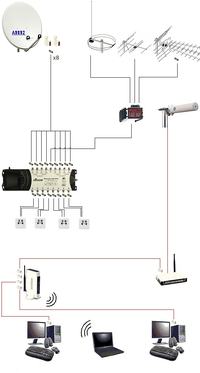

    Witam po krótkiej nieobecności piszę ponieważ temat instalacji zrobił się właśnie aktualny wiec potrzebuje więc znów waszej pomocy.
    Do instalacji dołożyłem jeszcze dwie kamerki zewnętrzne KONIG 700TVL połączone Modulatorem podwójnym MD-21 a zasilane wszystko z Zasilacza impulsowego 12V/3500mA rozdzielonego przez Łączówkę zasilania LZ-6 1we 6 wy
    w skrzynce zostało mi jeszcze skompletowanie multiswitch-a 9/8 i zastanawiam się jaką firmę wybrać
    czy starczy jakiś OPTICUM OMS 9 / 8 P czy tez nie warto psuć sobie nerwów i lepiej zainwestować w Triax TMS 9x8 P 9/8 bo chyba TERRA MSR 908 jest poza moim zasięgiem finansowym
    od ostatniego czasu pewnie się zmieniła sytuacja z telewizją naziemną cyfrową wiec obecnie jakie najlepiej anteny kupić do odbioru tv naziemnej-cyfrowej wraz z radiem dla mojego położenia 42-100 oraz jakim sumatorem je połączyć
    z góry dziękuje za porady

    Jak widać temat jest długi i problemów jest dużo, ale Forum to nie służy by obrażano kogokolwiek.
    Podpowiedzi tu "składane" są jak najbardziej trafne/słuszne lecz są również pisane w krótkiej formie co dla niewtajemniczonego może sprawiać pewne "opory" w przyswojeniu sobie tak podanej treści.
    bigber napisał:
    Proszę Cię jak nie chcesz pomóc tylko się wymądrzać nie pisz tu
    Regulamin 3.1.9 .
    Uważam, że kolega mihal2002 chce pomóc i pomaga.
    mihal2002 napisał :
    Koleś dostałeś odpowiedź co jest przyczyną!
    Jak widać na załączonym poście, lecz :
    Sam się nie wymądrzaj bo już wymądrzyłeś!
    Starając się być "bezstronnym arbitrem" - muszę również podejrzewać, że jest tu naruszenie Regulaminu pkt 3.1.9 .
    Reasumując :
    Panowie proszę o spokój bo temat wcale nie jest z tych Łatwych.

    niżej zamieszczę schemat jak wygląda obecnie instalacja Jakie urządzenia do instalacji antenowej w domu jednorodzinnym? Jakie urządzenia do instalacji antenowej w domu jednorodzinnym?
  • #30 11199934
    bigber
    Posty: 82
    Ocena: 8
    Obecnie instalacja wygląda następująco jedyny problem jaki w niej występuje to brak sygnału na gnieździe końcowym z Błeszna.
    Okazało się że dekoder dvb-t błędnie pokazuje sygnał i nie wiem ile jest tak na prawe, raz pokazuje 90 raz 0 (czekam na wymianę). Fakt jest taki że za rozdzielnią są kanały i z klepaczki i z Błeszna ale już na gnieździe końcowym tylko z klepaczki.
