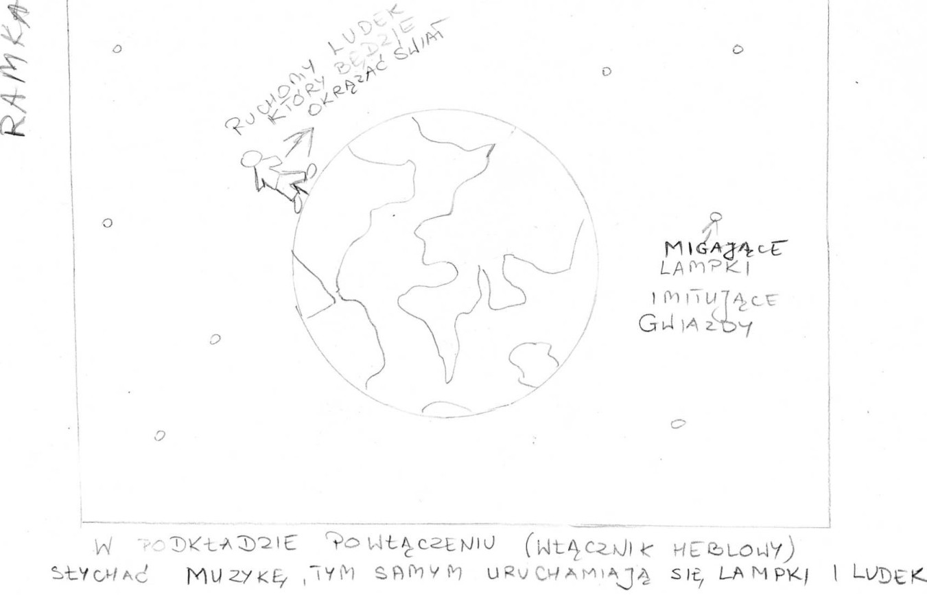

    Chciałam zaskoczyć mojego męża, który jest miłośnikiem podróży i elektroniki;)
    Chce zrobić dla niego obraz, który posiadałby 1 lub więcej elementów ruchomych (najprościej chyba na zasadzie wiatraczka) oraz elementy świecące (kilka lampek, które wykreuję jako gwiazdki)
    Fajnie, gdyby dało się podłączyć jakąś muzyczkę przyklejoną np z kartki z pozytywką ;)
    Wszystko zasilane miało by być na baterie.
    Mam sprzęt, mam chęci ale nie mam zielonego pojęcia od czego zacząć?
    Czy znajdzie się tutaj ktoś, kto pomoże mi od a do z?

    Obrazek ma wygladac tak jak na rysunku, niestety od strony elektroniki nie umiem tego rozrysowac.
    Wiem, ze takie cos da sie zrobic.
    Jestem laikiem chce stworzyc projekt - uwaga jestem baba

    A co tam masz z elektroniki? Kawałek silniczka najlepiej z jakąś przekładnią, który będzie kręcił kulą ziemską, trochę przewodów, wyłącznik i baterię. Do tego gotową pozytywkę i kartki.

    Gotowe przekładnie z silniczkami można znależć w samochodzikach dzieciecych lub są mocniejsze silniki z przekładniami w odtwarzaczach kaset. Wszystko można zasilić 2-4 bateriami typu paluszki 1,5V lub z płaskiej 9V.
    Wg potrzeb do projektu autorki, potrzebne będzie:
    - silnik
    - przekładnia
    - kabelki
    - włącznik
    - koszyk na baterie
    - części lub kleje do montarzu
    Dołączył bym jakieś migające diody led, są takie migające za kilka gr w różnych kolorach. Pozytywkę można wymontować z pocztówki.
    Tyle jest z mojego punktu widzenia w zapotrzebowanie ze strony elektronicznej na powyższy projekt.

    Zaczynając od najłatwiejszego - migające diody - można zrobić układ elektroniczny i podłączyć do niego zwykłe diody LED, ale w sprzedaży są też 'diody LED migające' tzn. w diodę zamknięta jest już niezbędna elektronika i musisz tylko podłączyć wg zaleceń producenta - do odpowiedniego napięcia i odpowiednio + i -.
    Ruchome części - tu dużo zależy jak rozwiążesz część mechaniczną - jeśli chcesz kręcić tylko kulą ziemską (tak wynika z komentarzy) to pewnie da się umieścić zwykły silniczek od zabawki (jaki znajdziesz najtaniej) za obrazem, ośkę przeprowadzić przez obraz, do tej ośki zamocować jakoś kulę ziemską a silniczek zasilić napięciem niższym niż przewidział producent i mieć nadzieję że będzie kręcić się wolniej - na obniżonym napięciu będzie mieć m.in. mniejszą moc. Z innych rozwiązań dla zwykłego silnika z zabawki pozostają przekładnie co komplikuje mechanikę. Albo silnik krokowy - do którego musisz zrobić/zakupić dość skomplikowany sterownik.
    Jeśli zaś chcesz obracać nie kulą ziemską a ludzikiem to są możliwe różne rozwiązania mechaniczne.
    Może prościej użyć do obracania tego ustrojstwa gotowego zegarka - takiego ze wskazówkami ale na baterie ?
    To tyle jeśli chodzi o moje przemyślenia jak zrobić to najłatwiej.
    Jeśli chcesz się namęczyć - to znajdziesz na elektrodzie zarówno migające diody jak i sterowanie silnikami - musisz tylko poszukać.

    Na twoim miejscu użyłbym:
    - jako niebo/tło, struktura nośna - jakiejś płyty z czarnego matowego tworzywa (można pomalować);
    - do imitacji gwiazd - kilka diod świecących, w tym migających (najlepiej, gdyby migały w różnym tempie), można by też zastosować światłowody, takie jak tu:
    http://www.maxy.chh.pl/produkt-38
    ( robisz małe dziurki w płytce by przewlec światłowody, a podświetlasz je diodą umieszczoną z tyłu obrazka - w zależności jak upniesz i jak podświetlisz możesz uzyskać efekt skrzącego się nieba)
    - ziemię umieściłbym trochę z przodu tak, by za nią zmieścił się mechanizm poruszającym ludzikiem umieszczonym na jakimś ramieniu/wskazówce (zastosowanie do napędu mechanizmu z zegara ściennego wydaje się całkiem sensowne, tylko trzeba by dołożyć jakiś mały silniczek w miejsce elektromagnesu - silniczek może być z walkmana, ma niskie napięcie zasilania i jest cichy i mały, oczywiście można zastosować dowolny inny mechanizm);
    - melodyjka to kwestia zastosowania jakiejś pozytywki, czy innego układu odtwarzającego (można wymontować z jakiejś zabawki)
    - jako ramka posłużyć może jakieś płaskie pudełko, bo całość będzie miała grubość około 3 - 4 cm (kto wie, czy właśnie rozmiar pudełka nie określi rozmiaru całości).
