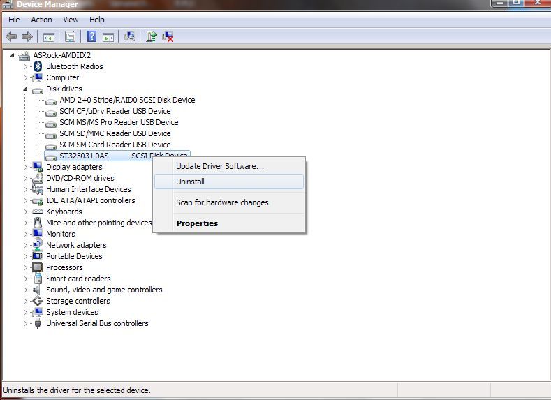

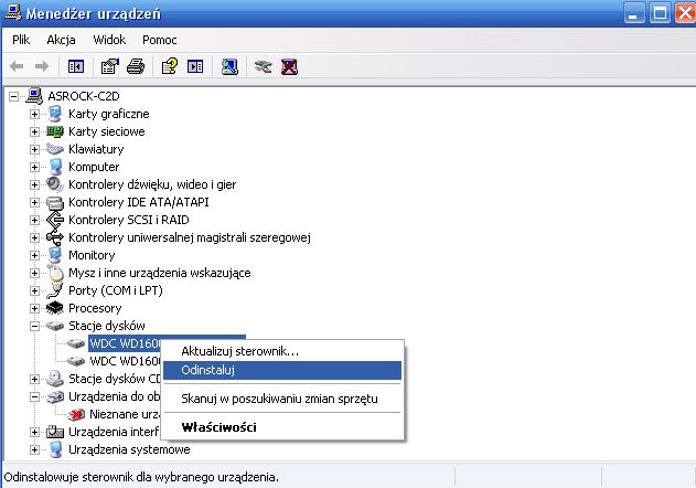

    Nie dogrywał kolega czasem napędów wirtualnych (Deamon tools lub podobne.?)
    Proponuję na początek usunąć tego typu wynalazki oraz napęd dysku z "Manager`a Urządzeń" Czyli:
    tak:
    https://obrazki.elektroda.pl/2430048900_1304036088.jpg
    lub tak:
    https://obrazki.elektroda.pl/3732447800_1304036181.jpg
    Po restarcie zachowanie dysku powinno wrócić do normy.

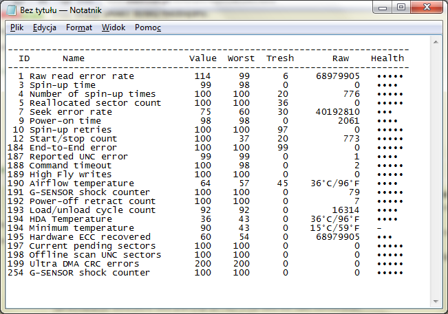

    A tu SMART:
    Błąd 0x80070571: Struktura dysku jest uszkodzona i nieczytelna.

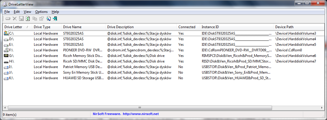

    Zobaczmy co tam jeszcze "siedzi" - DriveLetterView. I także jestem ciekaw ile jest aktualnie wykrywanych "Wolumin uniwersalny" (te nie podłączone usunąć) w DevManView -> po zaznaczeniu grupy kliknij na "File"+"Uninstal...". Sprawdź też w tym programie w czwartej kolumnie - "DiskDrive", co jest podłączone, a co nie.
    Nasuwa się jeszcze pytanie co z "RAM-em" - sprawdzałeś pamięci? Później wykonaj skan dysku (podany SMART oprócz "191 G-sensor" i "Seek Error Rate" wygląda O.K. - podaj model i firmware tego dysku):

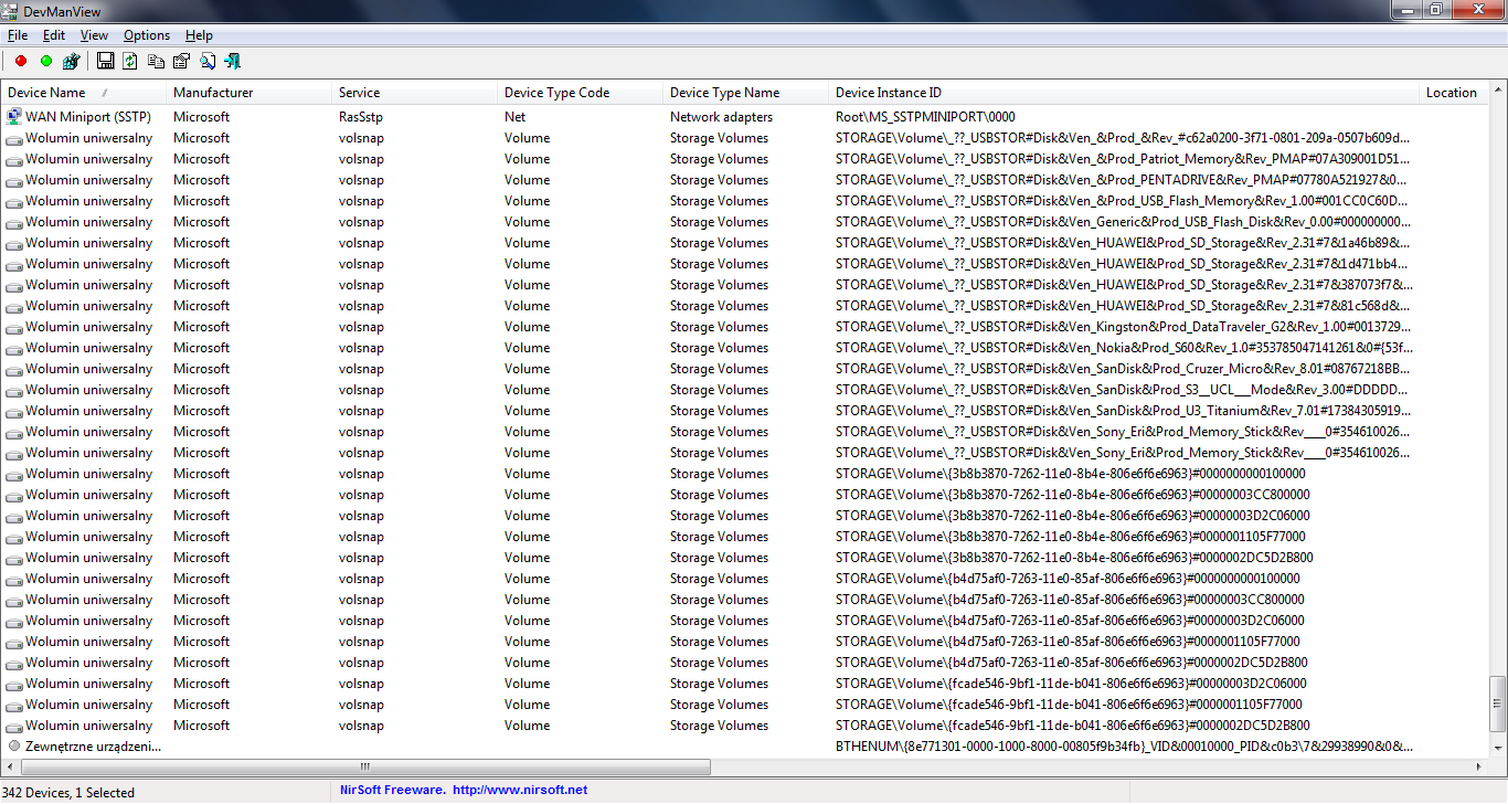

    Screen z DriveLetterView:

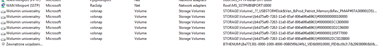

    Screen z DevManView przed usunięciem:
    i po usunięciu:
    Model dysku: ST9320325AS
    Firmware: 0004SDM2
    RAM-u nie testowałem. Uruchomię MemTest i MHDD i potem dam znać.

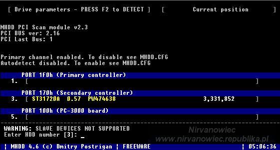

    A w MHDD nie wykrywa mi dysku...
    Mam coś takiego (obrazek wziąłem z Google) z tym, że mam tak jakby trzy puste miejsca. Nie ma widocznego dysku.
