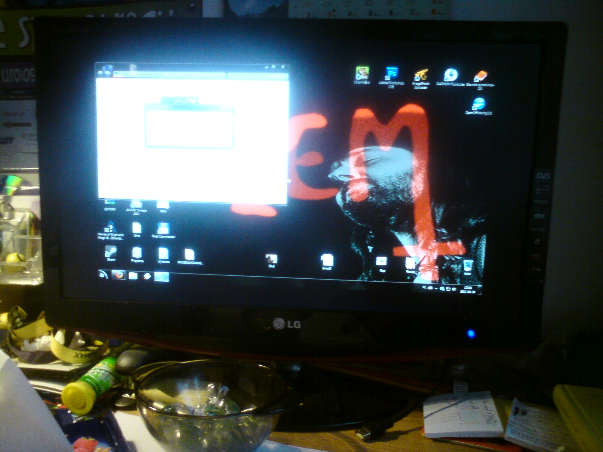

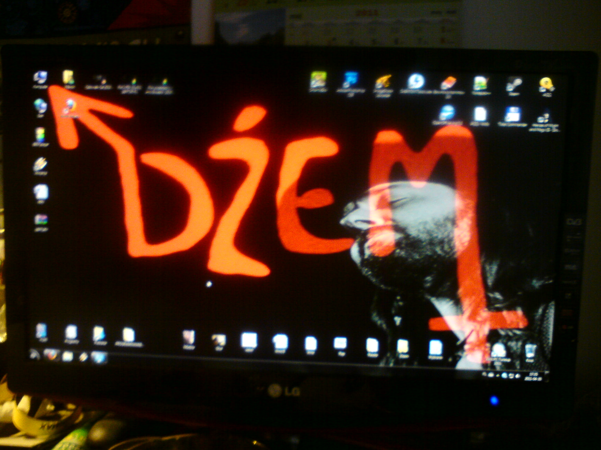

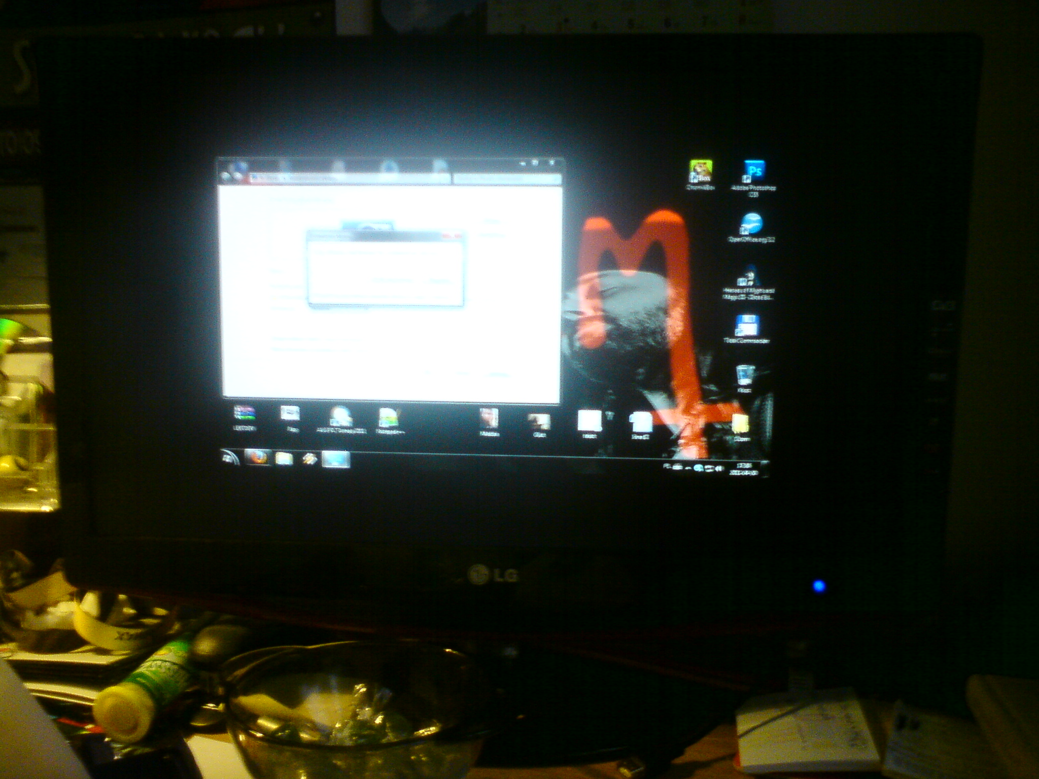

    Posiadam komputer z WIN7, wszystko dobrze było dobrze do momentu aktualizacji sterowników do karty graficznej (GeFroce GT 220), wtedy jedyna dopuszczalna* (*dopuszczalna - da się normalnie funkcjonować) rozdzielczość dla mojego monitora (Flatron M227WD) stała się 1920x1080 (przed aktualizacją: 1600x900), jeżeli zmieniałem rozdzielczość ekran sam się dostosowywał a teraz dzieje się coś takiego (zdjęcia wykonane telefonem, żeby można było zaobserwować co się dzieje)
    Rozdzielczość:
    1920x1080 (ustawienie wyjściowe)
    Flatron M227WD + Nvidia GeFroce GT 220 - Rozdzielczość
    1600x900 (to co zawsze używałem przed aktualizacją)
    1280x720 (punkt odniesienia)
    Nadmienię, że jak włączam grę to jest podobny efekt jak przy zmianie rozdzielczości - nie dostosowuje się do całego ekranu.
    W programach graficznych jeżeli biały kolor jest biały to u mnie jest kremowy.

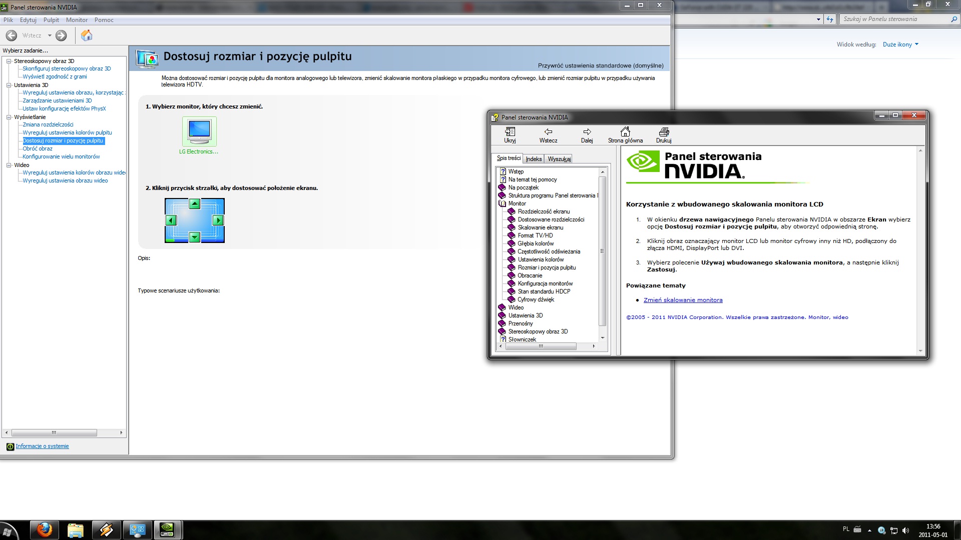

    Natywna rozdzielczość twojego monitora to 1920x1080 pikseli i w takiej rozdzielczości powinien pracować jako monitor. Skalowanie monitora dla mniejszych rozdzielczości możesz ustawić w panelu sterowania nVidii. Jakim kablem masz podłączony monitor ?
  • #3 9455051
    Mumoniasty
    Posty: 29
    Wiesz, sam pulpit bym przeżył ale w grach jednak jest gorzej, poza tym takie dziwnie małe się wszystko wydaje. W panelu NVIDI tego nie widziałem.
    Połączone VGA.
    Najbardziej mnie dziwi, że dopiero teraz tak się dzieję...
    PS: Jak można uruchomić jakiś program do kalibracji monitora?
    // znalazłem odpowiedz w sumie dość przypadkowo ale znalazłem ;) Także ten problem załatwiony, no ale co z tym dostosowywaniem się ?

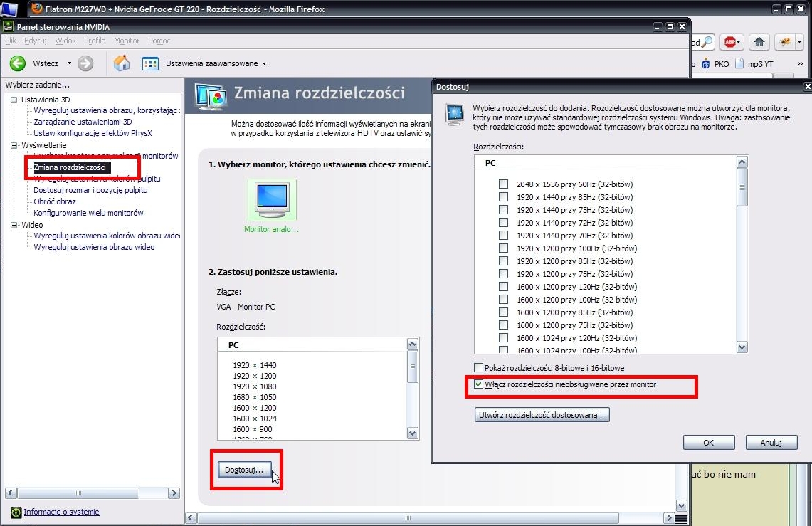

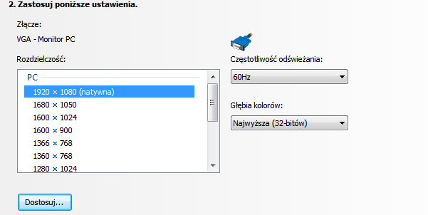

    Znalazłem w pomocy nVidi jak to zrobić ale jak postępuje zgodnie z instrukcją nic z tego nie wynika - nic nie może wynikać bo nie mam możliwości tego wykonania (próbowałem na koncie administratora (systemowym) też nic nowego sie nie pojawia)

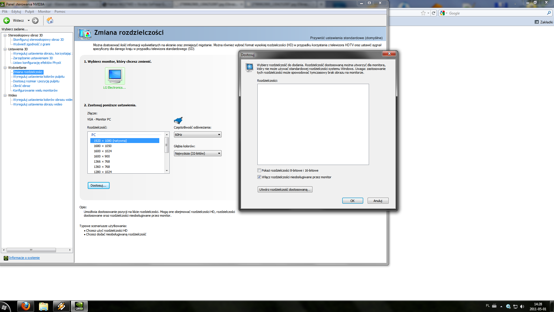

    Brak rozdzielczości 32bitowych...
    Ja kliknę pokaz rozdzielczości 8 i 16bitowe pokazują się same 8bitowe.

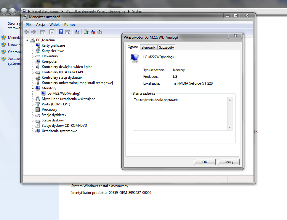

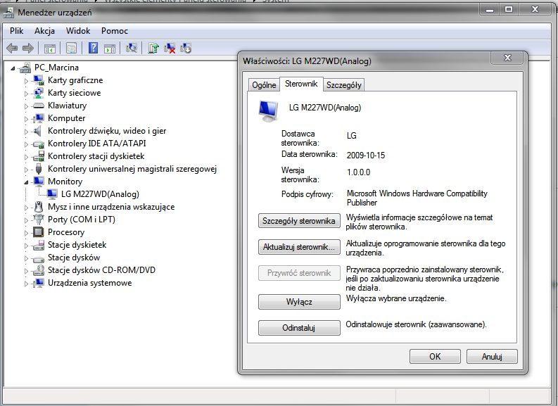

    Myślę, że jest poprawnie zainstalowany:
    Flatron M227WD + Nvidia GeFroce GT 220 - Rozdzielczość Flatron M227WD + Nvidia GeFroce GT 220 - Rozdzielczość

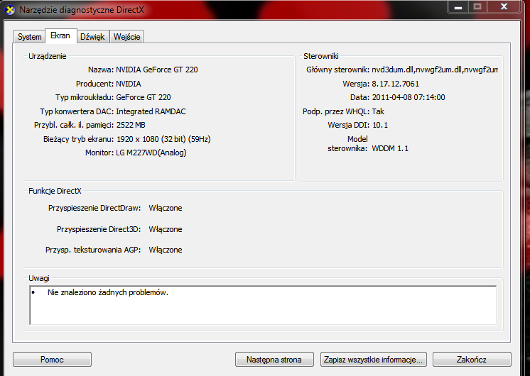

    Win 32bity, sądzę, że mam z tego co mi wyszło po wpisaniu: dxdiag
    Ale dziwi mnie jedna rzecz dodatkowo...
    Jest napisane, że 59Hz, a ja mam ustawione 60Hz
