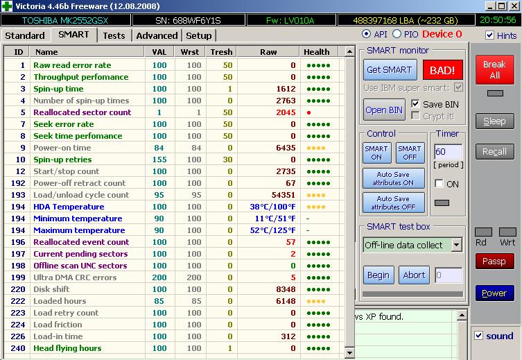

    Ad 1: Jeśli jest w BIOSie opcja SMART (globalna, albo dla określonego dysku) można ją ustawić na disabled, stan SMART nie będzie sprawdzany, komunikatu nie będzie. Nie w każdym BIOSie jest możliwość wyłączenia SMART. Ale problemu lepiej nie ignorować. Koniecznie przegraj z dysku ważne dane, jeśli takie na dysku posiadasz!
    Ad 2: Najczęściej tak.
    Ad 3: Zależy, kiedy padnie całkowicie. Pół roku, albo do jutra. Loteria.
    Ad 4: Przedstaw dane SMART tego dysku, jest multum programów do zrobienia tego (np Victoria pod Windows, ale i większość programów diagnostycznych może to sprawdzić). Bez danych SMART można tylko za pomocą kryształowej kuli to określić :)
    Dysk w laptopie - komunikat przy starcie; windows nie startuje, chyba ze...
    Nie wyglada to ciekawie. Na dodatek Ashampoo HDD Control 2 ocenil stan zdrowia dysku na 42%.

  • #5 9462756
    dt1
    Admin grupy komputery
    Posty: 48068
    Pomógł: 7282
    Ocena: 8224
    Jeśli masz jakiekolwiek cenne dane to natychmiast je skopiuj. Dysk jest już na wykończeniu.
    Wymiana dysku jest na prawdę łatwa. Nie znam dokładnie tego modelu notebooka, ale na spodzie powinna być klapka (najczęściej nawet nie jedna), najczęściej przykręcona na dwie śruby. Bezpośrednio pod nią znajduje się dysk. Nie da się go podłączyć odwrotnie - wyjmujesz stary, na jego miejsce montujesz nowy i instalujesz system operacyjny. Możesz spróbować odkręcić wspomnianą klapkę i zajrzeć - jak nie będziesz się dalej czuł na siłach - to zlecisz to komuś innemu :)
