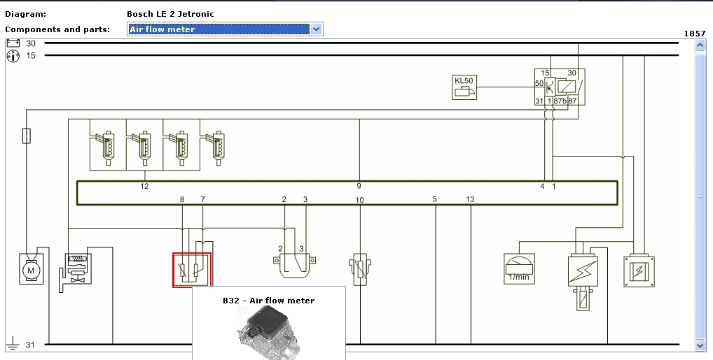

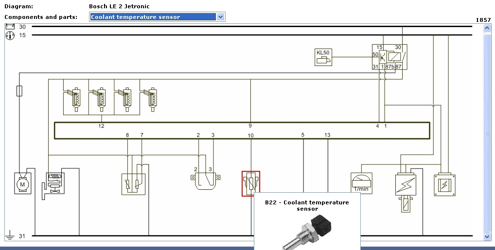

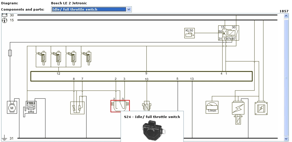

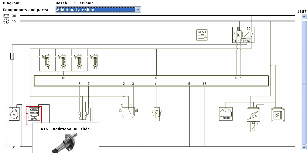

Podobnie jak kolega poszukuję schematu elektrycznego podłączenia sterownika silnika w samochodzie Fiat Croma 2,0 turbo i.e. Sterownik Bosch symbol 0280 000 351. Przekładam ten silnik do innego pojazdu,
