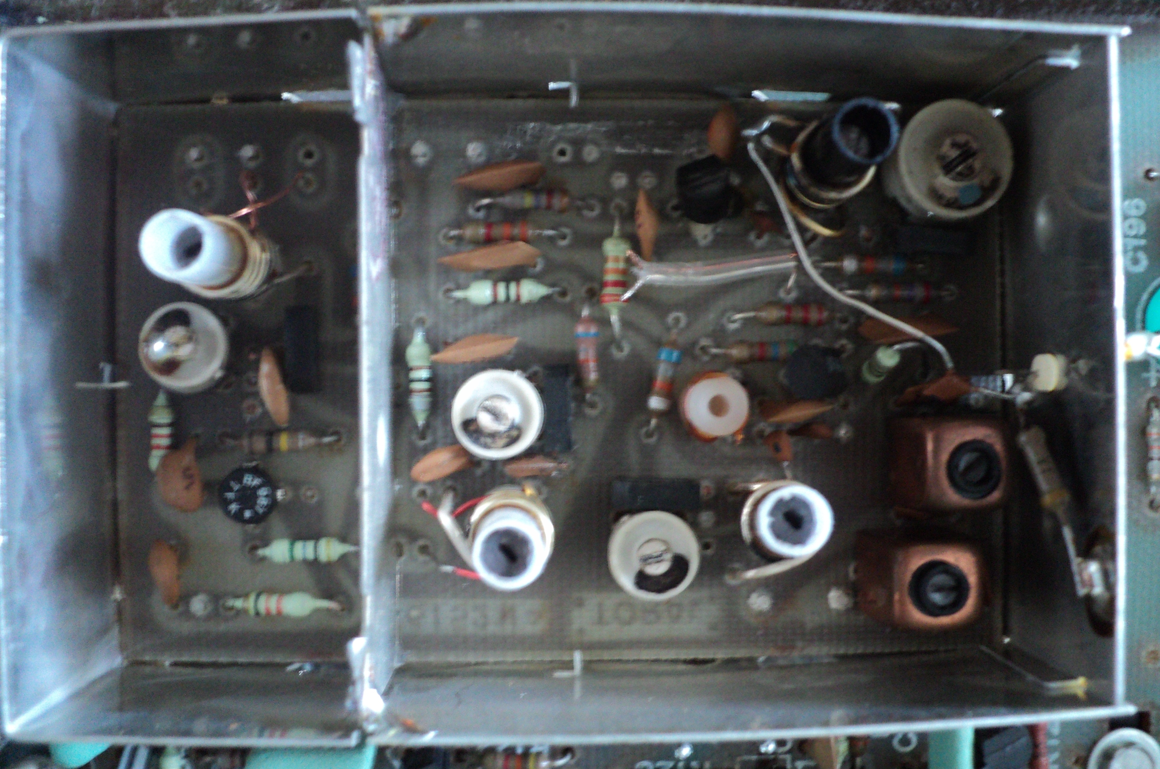

    Problem tak jak w temacie. Tuner przestrojony zgodnie z opisem, znalezionym na elektrodzie. Usunąłem 4 kondensatory i prze lutowałem pin mikro kontrolera. Wyregulowałem napięcia 3v dla 87,5 MHz i 25V dla 108. Po wykonaniu tych czynności radio szumi, lecz nie odbiera żadnej stacji. Na zakresie LW, coś łapie w miarę czysto. Na załączonym obrazku zaznaczyłem "antenkę", po podłączeniu do niej przewodu tuner odbiera stacje ale słabo je słychać. Czy ktoś wie co może być nie tak? Od czego zacząć poszukiwania?
    tuner diora as 952. Przestrojony, nie łapie stacji.

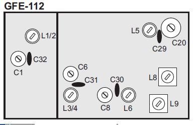

    Możliwe, że wylutowałeś niewłaściwy kondensator, lub coś uszkodziłeś. Na zdjęciu widzę kondensator C30, który powinien być usunięty. Napisz, jakie elementy usunąłeś i jakie miały wartości. Wydaje mi się, że kondensatory są wyłamane a nie wylutowane. A to zła metoda.

    Usunąłem kondensatory, które są na poniższym zdjęciu zaczernione. Zostały wyłamane, ale robiłem to ostrożnie szczypcami, tak aby nie wciskać kondensatora i nie zaczepiać o inne elementy. Na płytce został tylko kondensator c31 udało się urwać jedną nóżkę, dalej nie ryzykowałem.

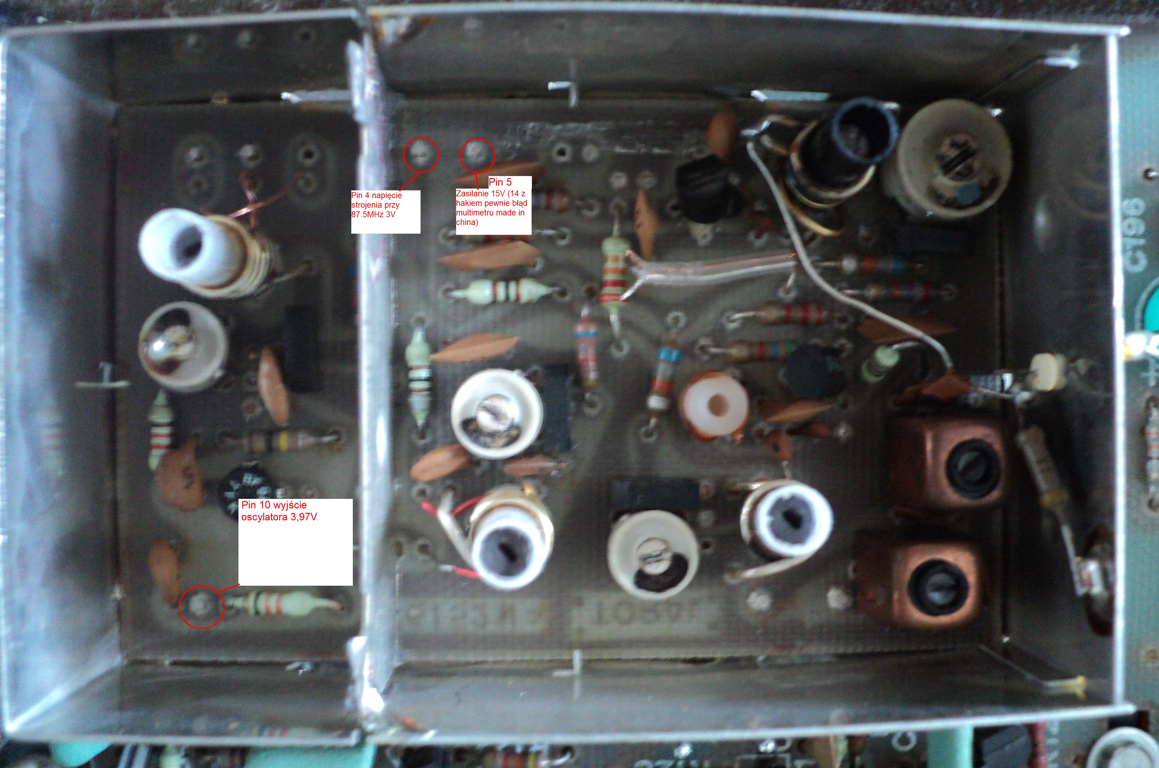

    Witam ponownie po przerwie weekendowej! Dokonałem pomiarów tranzystorów w głowicy.Oto wyniki:
    Napięcia prawidłowe podane w temacie z linku podanego przez Józio17 dla:
    T1 (BF961) D-14V; S-0,4V; G1-0V; G2-4,7V
    T2 (BF414) E-12,8V; B-12,2V; C-0,1V
    Napięcia zmierzone przeze mnie:
    T1) D-13,6V; S-0,55V; G1-0V; G2-4,49V
    T2) E-12,4V; B-11,7V; C-0,1V
    T3) [BF440] E-11,9V; B-12,6V; C-0,01V
    Wszystko wydaje się w porządku, poza napięciem na kolektorze tranzystora T3?!
    Czy ma ktoś jakieś propozycje, gdzie szukać usterki? Zimne luty? Czy głowica do wyrzucenia? Czy pomiar napięć to za mało żeby zdiagnozować co jest nie tak?

    Witam, z moich starych notatek z tunera na tej samej głowicy wynika że napięcie na G2 jest takie jakie ma tuner bez sygnału, arw ustawia głowicę na max wzmocnienia. Zakładam że w pcz nic nie było strojone i jest sprawne. Po dotknięciu palcem tego kondensatora "dziwnego" powinno napięcie nieco spaść. Podam moje wyniki 3,58 V bez sygnału, a 0,086 w czasie poprawnego odbioru. Tutaj rację należy przyznać koledze Ptolek że nie są zestrojone obwody wejściowe głowicy.

    patrzę na zdjęcie głowicy i chyba nie wyłamałeś kondensatora C 31

    Ad. C31:
    Czasami kondensator pozostawiony na jednej nodze może przeszkadzać. Powoduje niechciane pojemności montażowe i to zmieniające się(tu ważne jest nawet kilka pF). Ostatecznie może zostać podłączony od strony masy.
    A strojenie góra-dół powinno być powtarzane nie na krańcach, bo zrobi "dziurę" w środku pasma lecz ok 10% za początkiem i przed końcem.
    I jeszcze ważne:
    -tu obwód oscylatora słabo wpływa na zmianę częstotliwości a ma duże znaczenie na czułość (poziom napięcia oscylacji).
    Więc praktycznie zrób tak: złap dokładnie na wyświetlaczu stację o znanej częstotliwości i strój cewką L5 i trymerem C20 w oscylatorze ma max sygnału - nie powinno odstrajać się od stacji. Potem resztę obwodów góra - dół jak już opisano wcześniej

    Czy na pewno zestroiłeś obwody wejściowe do nowego pasma tak jak opisano wyżej? Tzn L6 i C8 , potem L3,4 i C6 i L1,2 i C1 odpowiednio na 90Mhz i 106Mhz.

    Raczej stroić.
    Oscylator na znanej stacji w środku pasma na max sygnału i cewką i trymerem tylko raz.
    Potem wzmac w.cz. i wejście w/g zasady na dole pasma cewkami, u góry trymerami.
    Powtórzyć 2-3 razy i musi być lepiej.
    Grzes

    bekier napisał:
    (...) Tzn L6 i C8 , potem L3,4 i C6 i L1,2 i C1 odpowiednio na 90Mhz i 106Mhz.(...)
    Grzes
    Czy to jest kolejność strojenia, którą opisujesz poniżej?
    Czyli oscylator L6 i C8 stroję na początku, potem tylko cewkami albo trymerami w zależności od pasma, dół czy góra.

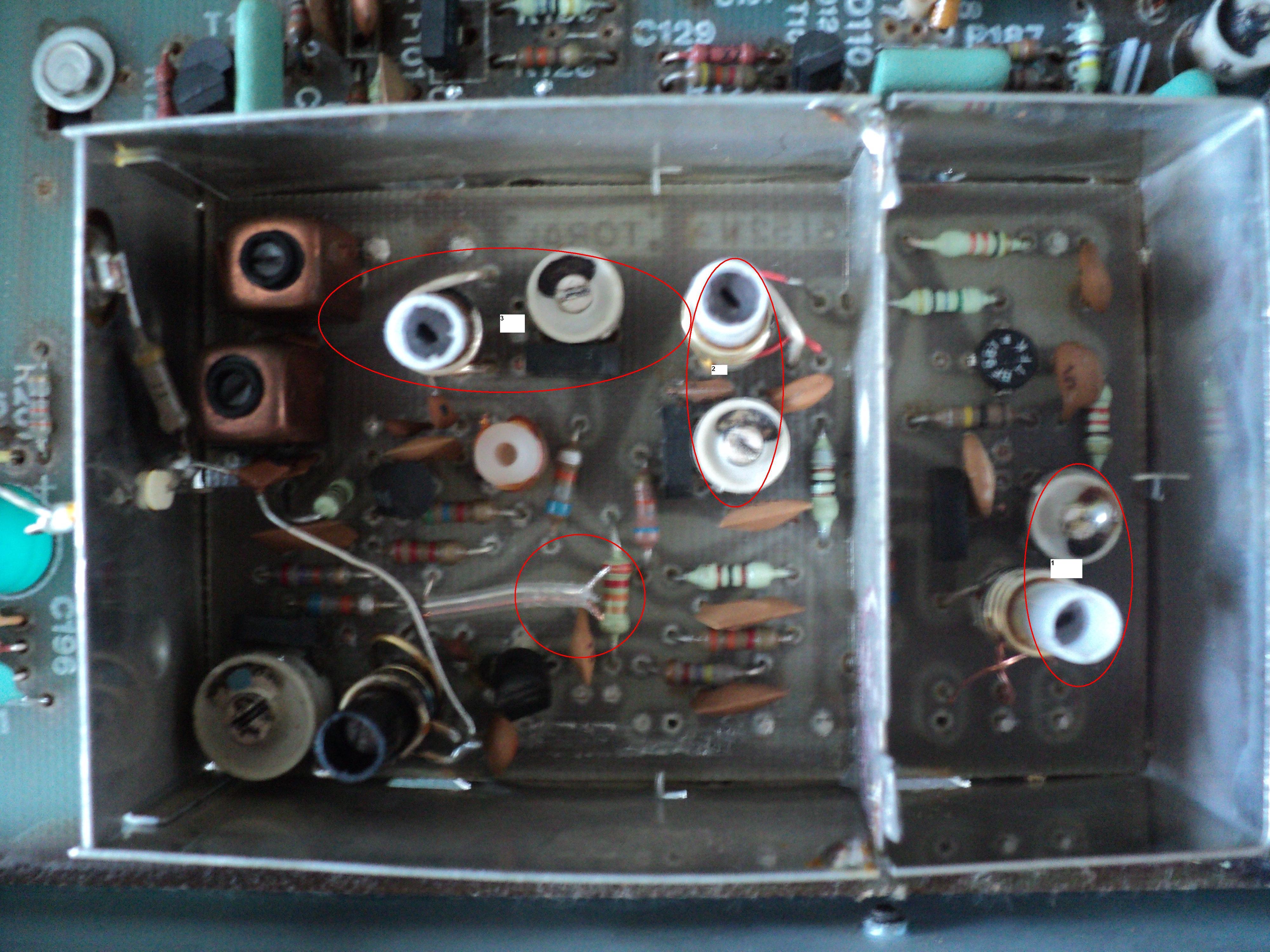

    Na zdjęciu zaznaczyłem poszczególne obwody, każdy należy stroić osobno, zaczynamy od 1, ustawiamy w pamięci dwie stacje, pierwsza w pobliżu częstotliwości 88MHz, druga w pobliżu 108MHz, włączamy pierwszą i cewką stroimy na max. sygnału, następnie włączamy drugą i trymerem stroimy max. sygnału, czynność powtarzamy 3-4 razy dla każdego obwodu, oscylator u kolegi działa poprawnie, świadczą o tym napięcia 88MHz-3V, 108MHz-25V.tuner diora as 952. Przestrojony, nie łapie stacji.
