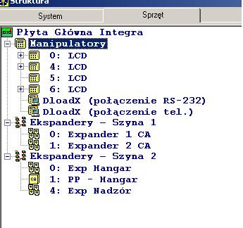

    Zaadresuj expandery na I szynie i na II z adresami np 0 i 1 ustawi to expandery pod kolejne wejścia. Czyli
    adres 0 na I szynie wejścia 17-24
    adres 1 na I szynie wejścia 25-32
    adres 0 na II szynie wejścia 33-40
    adres 1 na II szynie wejścia 41-48
    Możesz ustawić adresy jak chcesz , nawet 5,7,8,12. Expandery podłączone do szyny I zawsze będą miały przydzielone kolejne wejścia począwszy od najniższego adresu. Szyna II będzie miała przydzielone kolejne wolne wejścia.
    Przy 5 expanderze jeżeli wykorzystujesz wejścia w LCD będzie przesunięcie. LCD 0 ma przypisane wejścia 49,50, LCD 1 51,52 itd

    Dokładnie tak. w poprzednim poście to już napisałem. Masz tam zrzuty przykładowych konfiguracji
    W satelu pierwszym adresem jest adres "0" W każdym razie obojętnie jaki adres ustawisz , wejścia będą przydzielane po kolei.
