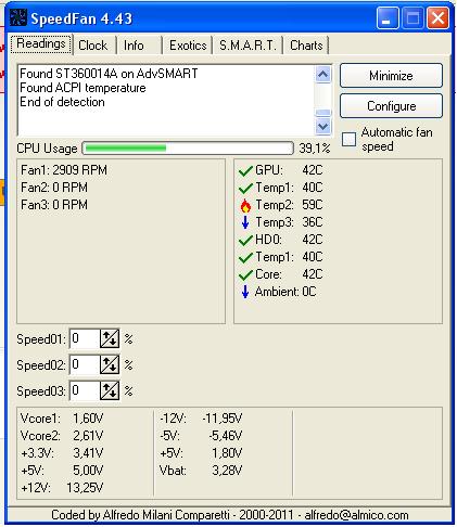

  • #8 9489101
    Dudusiek
    Posty: 8
    Czarny ekran po 5 minutach gry na NVIDIA GeForce 7300 GT, co robić?
    "Temp2" to temperatura czego? :|
    #9 9489143
    wlw_wl
    Posty: 4327
    Pomógł: 208
    Ocena: 148
    A któż to wie, SpeedFan pokazuje nazwy czujników według not katalogowych układów scalonych, które realizują monitoring temperatury na danej płycie, bez żadnej wiedzy czego się ta temperatura tyczy. Dlatego polecanie go do sprawdzenia temperatur to głupota, bo nie jest to nic warte.
    Użyj jakiegoś programu który na podstawie modelu płyty zidentyfikuje czujniki, np. Everest.
  • #10 9489186
    Dudusiek
    Posty: 8
    W Everest tak to wygląda.
    #11 9489210
    Kasek21
    Posty: 45659
    Pomógł: 4981
    Ocena: 3547
    Temperatura CPU jest zbyt wysoka!
    Wyczyść chłodzenie procesora, zmień pastę termoprzewodzacą.
