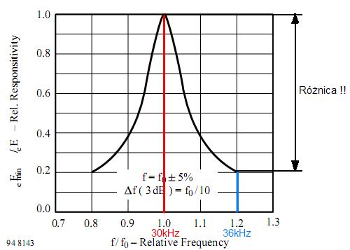

    Jakiego czujnika podczerwieni użyłeś ? Ja próbuję w Bascom AVR z czujnikiem TSOP1730 i nic mi nie wychodzi. W helpie wspominali o TSOP1736(SFH506/7), może to dlatego.

    ZbeeGin
    Posty: 4329
    Pomógł: 605
    Ocena: 463
    Nie ta częstotliwość filtra. Ty masz 30kHz a potrzebna jest 36kHz. Tam są dość strome zbocza.

    W sklepie kupiłem TSOP1736, a teraz, po dwóch dniach odczytałem na obudowie co innego. Szkoda, bo straciłem w takim razie 4zł, a czujnika nie wymienie, bo w tym już powyginałem wyprowadzenia.
    Ale w tym temacie wwwmajor użył TSOP1730 i mu działało:

    Bo to zależy od nośnej w pilocie...To raz, dwa one mają te filtry nie takie znów strome, więc może i coś łapało, ale na pewno nie dzialało to tak jak by można chcieć...

    Podłączyłem diode LED pod wyjście TSOPa i mruga ona po naciśnięciu przycisku ;) Coś tam odbiera. Jutro zacisnę zęby i z bólem kupię poprawną wersję.
