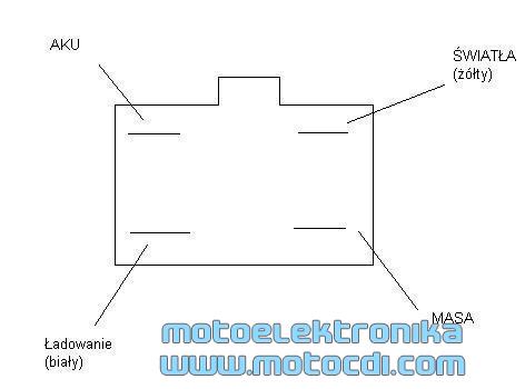

    mam pytanie. kupiłem skuter BT50QT-7, który miał uszkodzoną instalację elektryczną, a dokładniej odcięte kostki regulatora napięcia i przekaźnika rozrusznika. O ile z przekaźnikiem nie miałem problemu to z regulatorem już sam nie jestem pewien. Podłączyłem go wg schematu:
    Skuter Baotian BT50QT-9 brak ladowania aku, nagrzany bezpiecznik ;,/
    i popaliło mi wszystkie żarówki, ale ładowanie było od 14.2v do 15v na najwyższych obrotach. Wymieniłem regulator na nowy i światła świecą ok lecz ładowanie jest maź 12v. Pomierzyłem cewki prądem zmiennym bez regulatora i obie mają po około 20v na wolnych obrotach. Kolory przy regulatorze to czerwony +12 aku, zielony - masa, i dwa z cewek żółty i biały, Żółty jest do świateł więc biały jest pewnie do ładowania akumulatora. I tu moje pytanie do posiadaczy baotianów, jak jest oryginalnie podłączony regulator w tym modelu? Proszę o opis lub zdjęcie.
