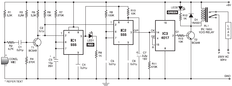

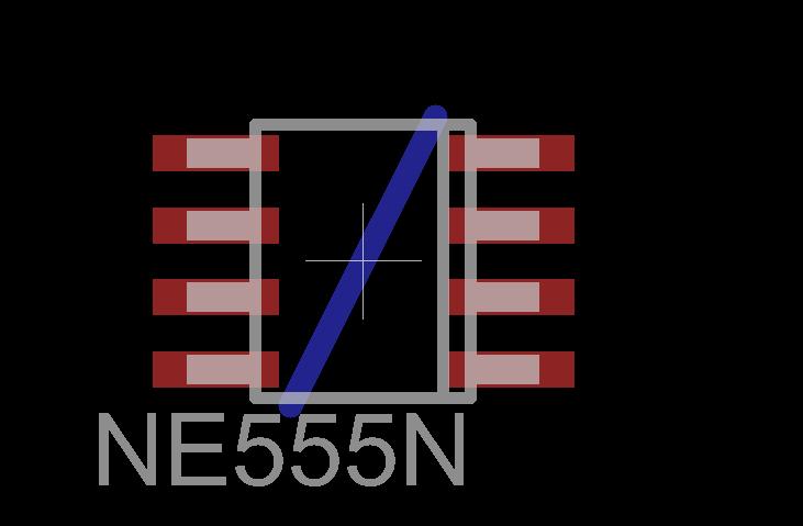

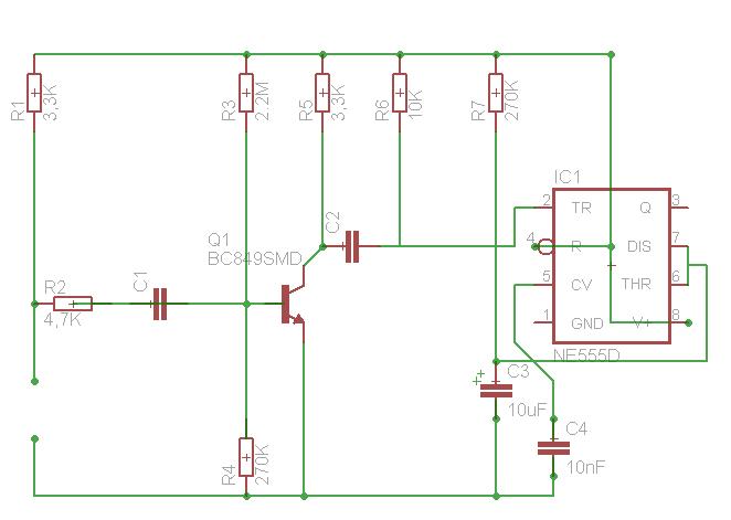

Jak połączyć piny 4 i 8 układu NE555 w Eagle podczas projektowania płytki SMD, skoro ścieżki nie chcą się łączyć i wychodzą obok padów?
Jeśli NE555 masz na warstwie Top, ścieżki do pinów 4 i 8 prowadź także na warstwie Top; nie próbuj łączyć ich „po drugiej stronie” bez przelotek [#9509081][#9509120] Ustaw też Grid na 0,3175 mm, bo wtedy ścieżki będą trafiały w środek padów [#9509120] Gdy ścieżka została już narysowana źle, poprawiasz ją narzędziem MOVE [#9509292] Najlepiej najpierw narysować schemat w edytorze schematów, a dopiero potem przejść do Board, bo wtedy Eagle sam przenosi połączenia na płytkę [#9509648][#9509638]
Użytkownik ma problem z połączeniem pinów 4 i 8 w układzie NE555 podczas projektowania płytki SMD w programie Eagle. Otrzymuje porady dotyczące użycia odpowiedniej warstwy (Top) oraz ustawienia rastra na 0.3175 mm, co umożliwi prawidłowe prowadzenie ścieżek. Wskazówki obejmują również konieczność narysowania schematu przed przystąpieniem do projektowania płytki oraz korzystanie z narzędzi do rysowania linii. Użytkownik zadaje pytania o pady dla komponentów SMD oraz o poprawne prowadzenie ścieżek, a także o błędy w schemacie i płytce, które są wskazywane przez innych uczestników dyskusji. W miarę postępu użytkownik poprawia swój projekt, ale nadal napotyka trudności z połączeniami i rozmieszczeniem elementów.
