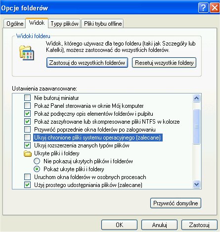

  • #17 993099
    Dominik S
    Posty: 369
    Pomógł: 34
    Ocena: 16
    Spiritchaser napisał:
    hmm , wyszukiwarka mi tego nie znalazła ...
    Mógłbyś podać jaka to jest ścieżka ? Gdzie go szukać ?
    na każdym dysku jest ten karalog
    jako uktyty
    ustaw w opcji folderów aby w widoku były pokazywane pliki i foldery ukryte
    • Dlaczego kasowanie danych na partycji NTFS w WinXP nie zwalnia miejsca? Obraz1.jpg (65.2 KB) Musisz być zalogowany, aby pobrać ten załącznik.
  • #18 993106
    morokko
    Posty: 125
    W XP panel sterowania/opcje folderów/zakłdka widok w tabeli "pliki foldery likwidujemy "ptaszki" w poz:2,3 6,7,8 , niżej zaznaczamy "pokaż ukryte pliki i foldery , zatwierdzamy (winda coś tam będzie marudzić o ochronie) i powinniśmy zobaczyć wszystkie pliki.Ja usuwam te śmieci total commanderem bo winda nie chce tego usuwać .(acha w total commanderze w ustawieniach też trzeba ustwić żeby pokazywał wszystko ) i to chyba wszystko. Życzę owocnego czyszczenia :-)
