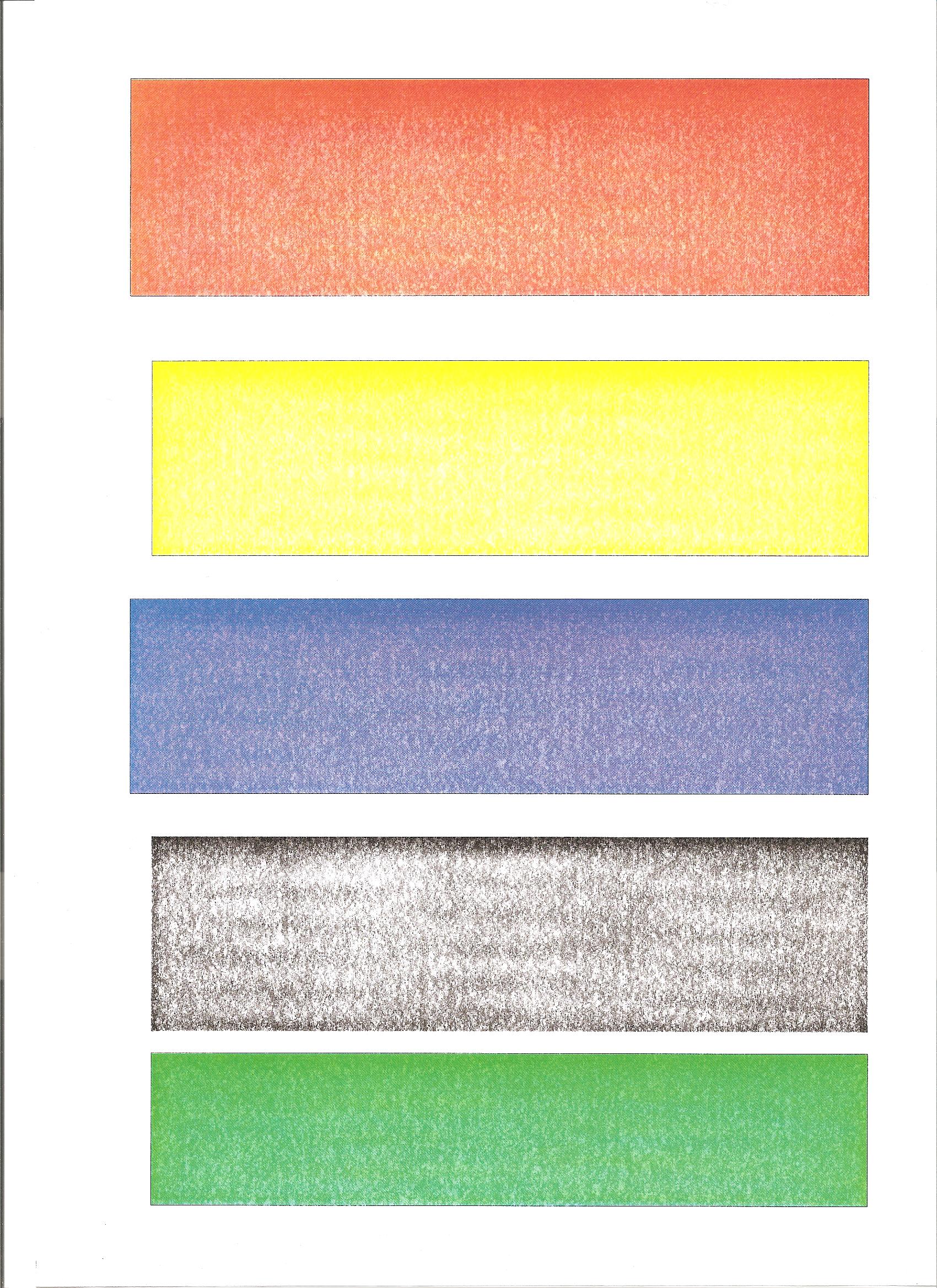

    witam
    mam problem z drukarką taki że wydruki nie są idealnie pokryte tonerem (jakby tonera mało nakładało).
    wydruk wygląda jak zrobiony przez sito -załączam plik z wydrukiem
    Na tekście jeszcze tego nie widać -ale jak drukuje się obrazy jest fatalnie.
    Tonery oryginalne -jeśli ktoś miał taki problem proszę o podpowiedź. Czy jest to błachy problem -czy naprawa jest opłacalna.
    pozdrawiam
    Wartek

    nie sprawdzałem lasera -drukarka jest czysta nie myślę żeby lustra były zabrudzone -wyczyściłem okienka z zewnątrz wszystkich 4 kolorów. i dalej to samo -podejrzewam pas transmisyjny -ale nie wiem jaki jest objaw jeśli jest on uszkodzony
    załaczam jeszcze raz obrazek
    https://obrazki.elektroda.pl/8561228900_1305713006.jpg
    pozdrawiam wartek

    Aby zdiagnozować usterkę w takiej drukarce musisz przygotować w wordzie kartkę z 4 komórkami tabeli.
    - Tabele muszą zawierać tło od góry (black #000000 yellow #FFFF00 cyan #00FFFF magenta #FF00FF)
    - Najlepiej aby cała kartka była przygotowana z takimi 4 pasami na całej szerokości.
    - Kolory muszą być idealnie odwzorowane jak barwy kaset i dokładnie w tej kolejności co w drukarce (czyli od góry BYCM).
    - Zadajesz wydruk i czekasz aż kartka znajdzie się jeszcze przed układem grzewczym, a będzie idealnie na wysokości tonerów - wtedy zacinasz kartkę po przez otwarcie pokrywy.
    Po takim zabiegu już wiele wiesz.
    Jeśli wydruk na kartce już jest "felerny" to na pewno wykluczasz uszkodzenie fusera.
    Jeśli wydruk na wałkach OPC w tonerach (fragmenty wydruku) są ładnej jakości to masz pewność że laser scanner i tonery są OK.
    Pozostaje Ci wtedy pas transmisyjny lub brak napięcia na pas. Już bliżej niż dalej ;)
    Sprawdzaj dalej i pytaj.....

    witam
    zrobiłem według opisu i:
    przed wejściem do fusera na kartce wydruk przed utrwaleniem jest taki sam jak po więc nie jest to fuser.
    tonery sa nowe oryginalne -więc mało prawdopodobne żeby wszystkie tak samo się zachowywały
    co do lusterek rozkręciłem i były czyste
    pozostaje pas transmisyjny albo problem z napięciem -pytanie jak go można sprawdzić?
    jeśli chodzi o przebieg drukarki to wszystkich stron ma wydrukowane 14945 stron
    w kolorze 5311
    Przy tym przebiegu to chyba nie powinno się jeszcze nic zużyć
    bardzo dziękuję za podpowiedzi
    Jeszcze jedno zauważyłem
    Jeśli zatrzymam wydruk przed przejściem kartki przez fuser to na wałkach tonerów widać że proszek jest nanoszony na wałki światłoczułe intensywnie tylko nie jest w całości przenoszony z wałka na kartkę i tam powstają dziury w wydruku. Najgorzej jest na samej górze -kolor czarny
    coś jednak musi być z nanoszeniem ładunków na papier -jak sprawdzić napięcie

    Jak otworzysz drukarkę to po lewej stronie przy każdym tonerze są takie małe sprężynki na obudowie a na pasie masz blaszki, które muszą dotykać po zamknięciu klapy do tych sprężynek sprawdź czy nie są zabrudzone i czy dotykają do siebie po zamknięciu klapy.

    Z płyty elektroniki do sprężynek dochodzi napięcie w czasie wydruku -tylko nie wiem jakie ma być -może jest za małe. Nie co dalej jeszcze sprawdzić:(

    Brzydki obraz jest tylko przy drukowaniu obrazów lub jak jest duże zapełnienie strony przy tekstach jest dobrze
