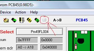

    Nie wiem skąd ściągnąłeś wersje 0.98d8, ale z tego co pamiętam to wersja pod płytę programatora PCB5.0C.
    W załączniku wrzucam 0.98d5, która na pewno jest pod PCB4.5. Spróbuj tą wersją.
    Jeśli wykrywa normalnie ID to powinno zaprogramować
    Nie zapomnij też o ustawieniach Skip Write 0xFF
    Po rozpoznaniu id musisz dać na "read lockbit" zaznaczony na obrazku.
    PMC PM49FL004T i Willem czy to się da zaprogramować?
    EDIT:
    Dziękuje za "Pomógł" (+4 punkty)
    Z tego wnioskuje, że udało Ci się zaprogramować tą kość tym sposobem.
    Jak widzisz nie zawsze Producent ma racje ;P

  • #6 6369823
    viniek
    Posty: 23
    Witam mam identyczny problem napisałeś daj na lock bit ale u mnie jest ta opcja podswietlona na szaro i nic z tym nie mogę zrobić
  • #7 6401490
