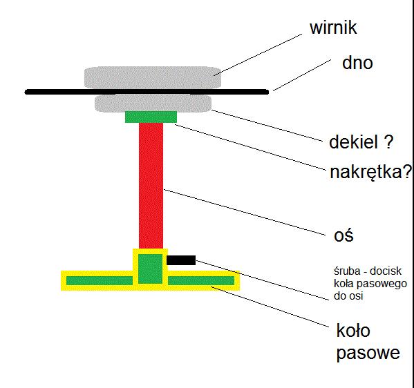

    We Frani z 2002 roku "przytyka" się wirnik w kadzi - na sucho kręci się normalnie, pod obciążeniem staje.
    Po rozebraniu spodu stwierdziłem, że zluzował się pasek klinowy i koło pasowe wirnika ślizga się na jego ośce. Poprawiłem to, ale chyba coś się więcej rozleciało.
    Objaw: można kręcić wirnikiem w kadzi przy zatrzymanym kole pasowym.
    Nie wiem jak się dalej zabrać za demontaż (plastikowy wirnik jest na wcisk ?), podejrzewam że rozleciało się jakie mocowanie ośki w tym plastiku.
    Widzę w necie, że są jakieś części zamienne więc może da się jeszcze ją uratować ...
    Pozdrawiam,

    W takim razie należy zdjąć pasek klinowy oraz koło pasowe i wyjąć wirnik. Mając taki zestaw na wierzchu będziesz widział w czym tkwi problem. Być może wyrobił się otwór w kole pasowym. Koło pasowe ściągniesz bez problemu luzując śrubę z jego boku.

    Na wierzchu jest jeszcze kalamitka (nie ma jej na rysunku) - jest tylko na wcisk?
    Jak zdejmę koło to jak dobrać się do wirnika - odkręcić tę dużą nakrętkę (na rysunku na zielono) i wtedy zdejmę dekiel (na szaro) ?

    Smarowniczkę trzeba wykręcić w lewo, zdjąć koło pasowe (opis wyżej) i wypchnąć oś wirnika do góry (w kierunku zbiornika).

    Dokładnie, nie musisz, a nawet nie powinieneś wykręcać ułożyskowania. Wystarczy że oś wirnika wypchniesz z jego gniazda, Pójdzie kciukiem :) ale najpierw jw. wykręcasz smarowniczkę z osi wirnika (smarowniczka składa się z dwóch części, w celu wymiany smaru należy rozkręcić ją na pół) i ściągasz koło. Przy takiej operacji wymień od razu i uzupełnił smar w smarowniczce i wkręć ją z powrotem.

    Z rysunku wynika, że koło pasowe jest odwrotnie zamontowane (albo na rysunku jest źle). Węższa część - ta ze śrubą - powinna być z drugiej strony, przy smarowniczce. Jeżeli jest tak, jak na rysunku, to śruba mija wyfrezowanie i będzie się ślizgać po osi.

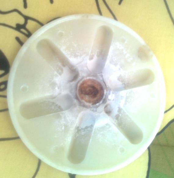

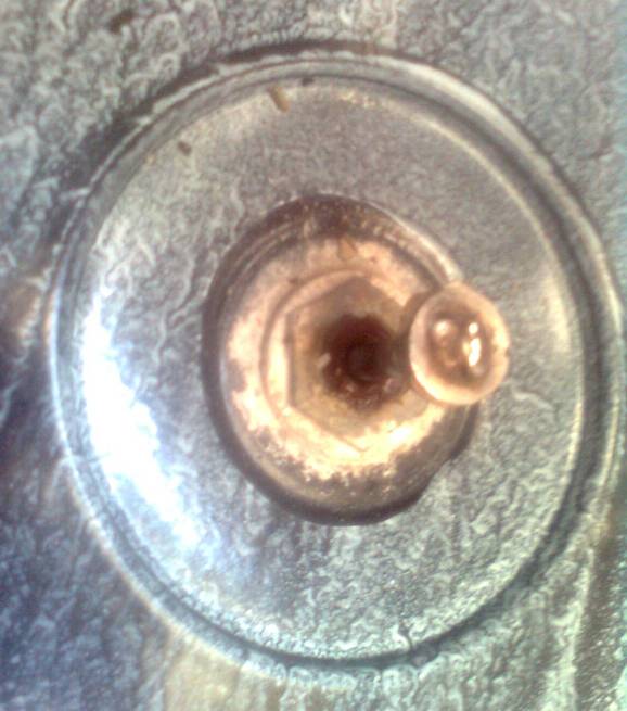

    Diagnoza - rozleciało się połączenie wirnika z osią. Nie miałem suwmiarki, ale wychodziłoby że fi10mm.
    Ale oś nie chciała wychodzić z łożyska - pisaliście że wystarczy popchnąć palcem, ale nie udało mi się wybić nawet młotkiem.
    Wygląda to tak:
    Frania 2002 - wirnik kręci się na sucho, staje pod obciążeniem, co zrobić?
    Zamierzam kupić wirnik i łożyskowanie - mam nadzieję że trafię z modelem.
    Pozdrawiam i dzięki za pomoc.

    W tym przypadku najprawdopodobniej średnica wałka wynosi 10mm. W twoim przypadku jak widać trzeba wymienić również ułożyskowanie, czyli bez jego wykręcenia się nie uda, ja to robiłem kluczem nastawnym. Nie możliwe aby oś wirnika nie wyszła z ułożyskowania, należało ją wypchnąć w kierunku zbiornika pralki. Co do trafienia z modelem, po prostu spisz go z tabliczki znamionowej i nie będzie żadnych wątpliwości, koszt wirnika i ułożyskowania ok 30zł.
