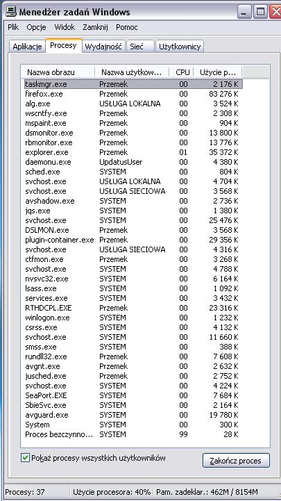

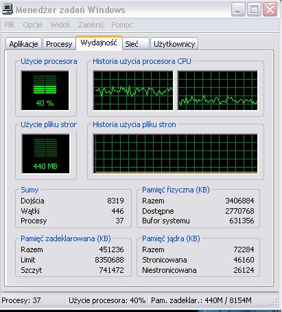

    Wiec tak na starcie bez włączania stron itp mam 36-40% Użycia procesora.
    W grach jest wszystko w porządku nic się nie restartuje ani nic wszystko chodzi na maksymalnych detalach bez zacięcia lecz chciałem spytać czy nie muszę się martwić.Tu screeny aha i jeszcze all sprawdzone nie ma troyanów czy wirusów.
    Czy wykorzystanie procesora i temperatury są w porządku?

    Jak na spoczynek, 36-40% użycia procesora to całkiem sporo. Rzuć okiem na procesy w Menedżerze zadań, sortując je wg obciążenia procesora, to da odpowiedź co tak żre zasoby.

    Podaj podzespoły. Stanowczo za dużo procesów, masz spory bałagan w systemie. Przydałaby się reinstalka systemu albo chociaż usunięcie części niepotrzebnego programowania. Jeśli procesor to jakaś nowsza konstrukcja (2005-2006+) to zużycie nie powinno wynosić aż tyle.

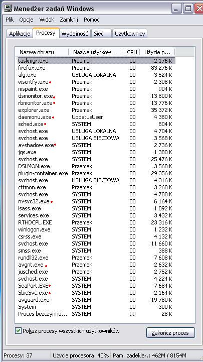

    Czy wiesz co to za procesy oznaczone kropkami?

    Wpisuj nazwy procesów po kolei w google, jest jakaś stronka opisująca dokładnie każde .exe w szczegółowy sposób podając, do jakiego programu to należy, jaki ma wpływ na działanie pc i producenta programu.

    Sprawdziłem wszystkie procesory co dużo brały i wiem do czego one są tylko ten teraz czytam ze troyan ale nic go nie wykrywało nvsc32.exe hmmm.
    avshadow.exe-to jest a antivirusa avira
    sbiesvc.exe -Sandboxie
    avgnt.exe- tez avira
    reszta all wiem co to jest może tu ktoś czegoś się dopatrzy jak nie to co polecacie zrobić nowy system? bo to nie problem chwila roboty.

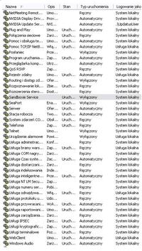

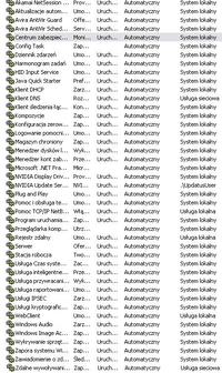

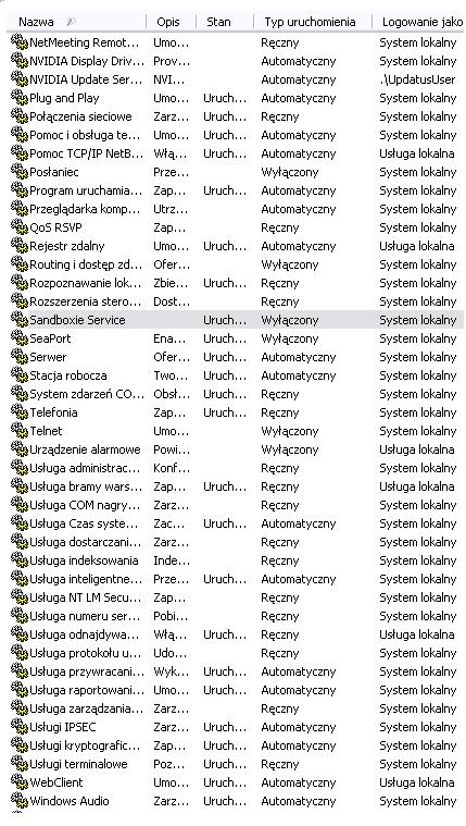

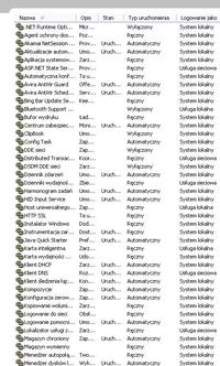

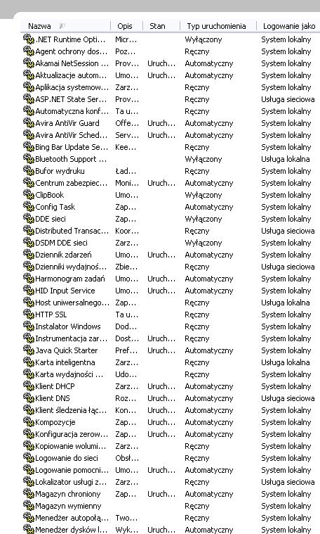

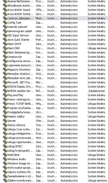

    Spojrzałbym jeszcze do autostartu. Jak wyglądają usługi w Start>Panel sterowania> Narzędzia administracyjne>Usługi> status: uruchamiane automatycznie?
    Poprawiłem tam z ang na polski myślę że o to chodziło.

    Wygląda normalnie... Czy w menadżerując urządzeń masz wszystko poprawnie zainstalowane?

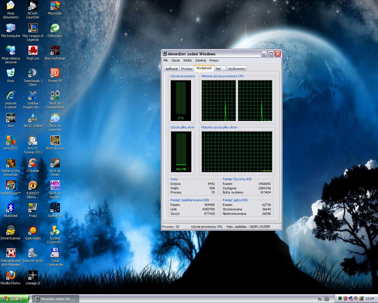

    Wszystko jest w porządku myślę że to może być od windowsa xp?chyba się przerzucę na windows 7 64 bit tylko czy to zmniejszy użycie procesora?
    Wiec tak wyłączyłem dvd i szok użycie procka 0.I nie wiem co mam teraz zrobić.Kupić nowy czy co.Bo od zasilacza na pewno to nie jest bo mam bardzo dobry markowy 600w.Tu screen po odłączeniu.

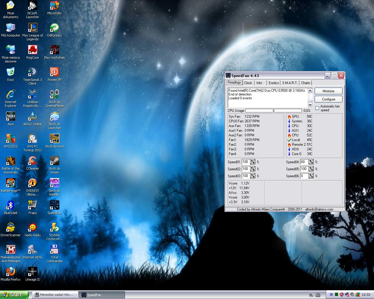

    I jeszcze ostatnie pytanko czy tu wszystkie temp są dobre i co to jest to Speed04 i czemu tam jest tylko 60%.
