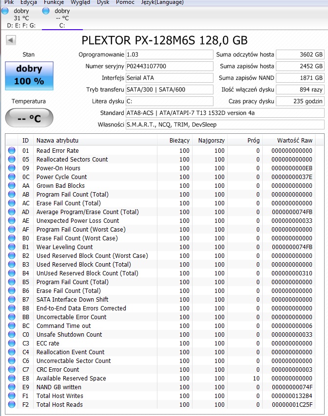

    Screen z CrystalDyskInfo niczego strasznego nie pokazuje.

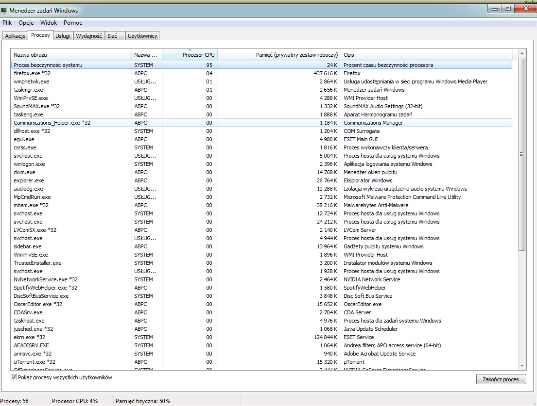

    Autorze tematu pokaż nam co obciąża twojego PC i jak bardzo. Otwórz managera zadań. Karta procesy i uszereguj je po zużyciu procesora. Złap na screenie jak masz to 50%+ obciążenia jak twierdzisz znikąd.

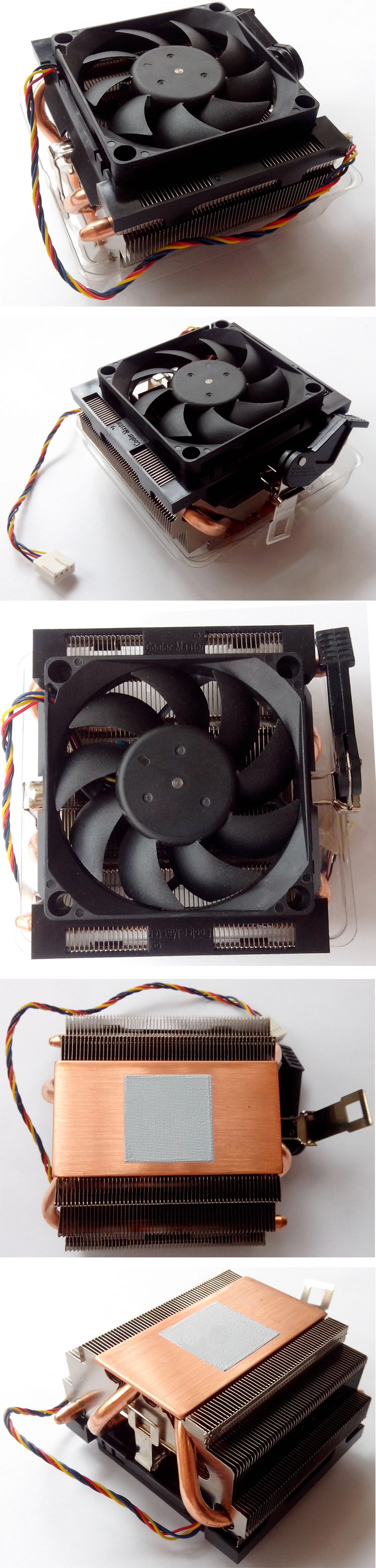

    @310artur Szczerze to temperatury odczytałem z programu SpeedFan którym trochę się bawię, tam też przyspieszyłem sobie wentylatory, więc albo dzięki temu programowi komputer tak daje sobie radę z temperaturami, albo program źle je odczytuje/wyświetla czy coś w tym rodzaju, choć nie wydaje mi się z racji tego, że przed wymianą chłodzenia temperatury miałem takie jak kolega @adrianoz odczytując je właśnie ze SpeedFan i przy prawie 100% zużycia CPU (renderowanie filmów) temperatury rosły do maks 100 stopni i komputer się wyłączał (zatem tu chyba błędu w odczycie nie ma). Chłodzenie wymieniłem na
    BOX AMD AM2/AM2+/AM3/AM3+
    choć tak naprawdę nie wiem co to się ma do problemu autora ;)

    Temperatury wskazują na zakurzone chłodzenie BOX tyle że ten procesor akurat zacznie zwalniać zdaje się przy 85 stopniach dopiero a wyłączy się przy 105. 50 stopni to zdecydowanie za wcześnie na jakiekolwiek negatywne objawy bo to w zasadzie jeszcze norma.
    Bongo - powiem tak chłodzenie które kupiłeś (popraw post zamiast linku daj obrazek i opis) to niewiele lepsza wersja fabrycznego boxa. Tak czy owak jak nie spałeś na fizyce to wiesz że nie da się wychłodzić powietrzem o temperaturze 20 stopni procesora do temperatury 17 stopni. Wiatr nie chłodzi (chyba że wodą oblewasz radiator). Odczyt jest błędny (zaniżony). Tak ja ci podałem obliczenia wyżej. Temperatura procesora nawet przy obciążeniu rzędu 0-2% będzie minimum o 5 stopni wyższa od temperatury w pomieszczeniu. W pełnym obciążeniu przy chłodzeniu powietrzem to już bardzo dobre (o wiele większe niż te boksy) chłodzenia zamkną się w 20 stopniach powyżej otoczenia. To tak średnio bo to wszystko zależy od ustawień napięć procesora, taktowań oraz od samego procesora.

    Skoro w procesach nie widzę nic dziwnego, więc sprawdzić pastę, chłodzenie i ewentualnie przedmuchać powietrzem komputer najpierw, bo może syfu za dużo.

    Strasznie skaczę mi zużyciu CPU, niestablina praca komputera

    W procesach też nic okropnego nie widzę, kolega @adrianoz mógł by zarzucić jeszcze drugiego screena z resztą procesów.

    W procesach nie widać nic strasznego i nic się nie dzieje. Obciążenie procesora 4% i to norma dla firefoxa nawet mało pewnie tylko jedna karta otwarta.
    Screen trzeba by zrobić jak komputer zwalnia ostro albo jak wykazuje obciążenie 40% bez wyraźnej przyczyny i wtedy szukać aplikacji/procesu generującego obciążenie.
    Co do samego firefoxa - możesz przetestować Waterfoxa - to 64bitowa wersja firefoxa ja używam i działa stabilnie. Sam program w zasadzie nie robi różnicy ale minimalnie lepiej działają wtyczki w wersji 64 bit (np. flash, java)
    Na liście procesów masz też sporo aplikacji, te ABPC to aplikacje użytkownika. Przejrzyj czy na pewno wszystkie są potrzebne, bo któryś może się co jakiś czasu uaktywnić i psocić. Ten spotifywebhelper to jakiś podejrzany jest na oko.
