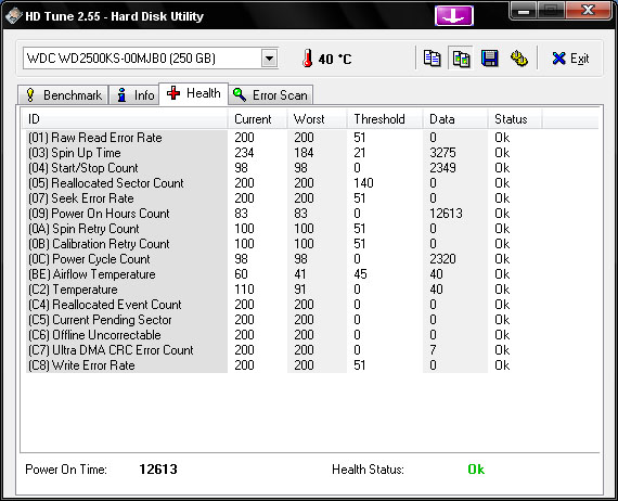

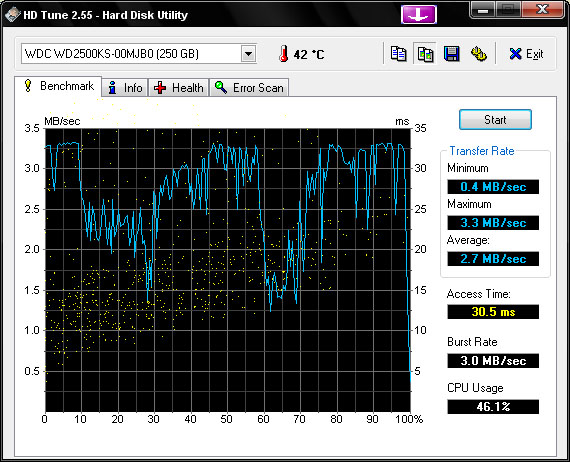

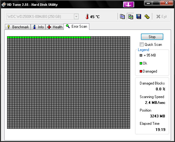

    Wrzuć te logi zgodnie z regulaminem forum. Sprawdź czy dysk nie przełączył się w tryb PIO. Screeny z HDTune zakładki: Benchmark, Health oraz Error Scan.
    Health to inaczej SMART, wrzuć screeny zgodnie z radą. Fakt, że komputer uruchamiał się w 1-2 minuty to już powód do reinstalacji lub nawet formatu dysku. Normalnie system powinien się uruchamiać w 25-40 sekund.

  • #11 9560407
    bartosz789
    Poziom 30  
    Posty: 1955
    Pomógł: 92
    Ocena: 380
    Format nie jest rozwiązaniem.
    Wymień taśmę IDE lub kabel SATA (w zależności jaki masz interfejs dysku) oraz podaj SMART jak koledzy wyżej doradzają.

  • #16 9563354
  • #17 9563391
    Alex_pl
    Posty: 35
    Ocena: 2
    Ok, postaram sie kupić takowy Kabel ale wszystkie sa takie same, czy różnią sie od modelu płyty głównej czy dysku twardego? a jeżeli tak to jaki będzie najlepiej Kupić ?

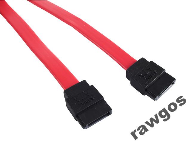

    To raczej nie wina zasilacza, nie powinno byc problem bo jest oryginalny,
    czy kabel SATA to taki ?
    Komputer z Intel Pentium D i GeForce GT 220 działa wolno - co zrobić?
    Mam nadzieje ze "znowu" nie lamie regulaminu...
  • #21 9563524
    bartosz789
    Poziom 30  
    Posty: 1955
    Pomógł: 92
    Ocena: 380
    Tak taki kabel.
    Oryginalny ? Poproszę o model oraz markę.
    Łamiesz regulamin, ponieważ podałeś link do allegro (zgodnie z regulaminem jest to zabronione, ponieważ linki wygasną !, dodaj samo zdjęcie).
    Do Moderatorów : Nie bawię się w moderatora, tylko ostrzegam :) )
